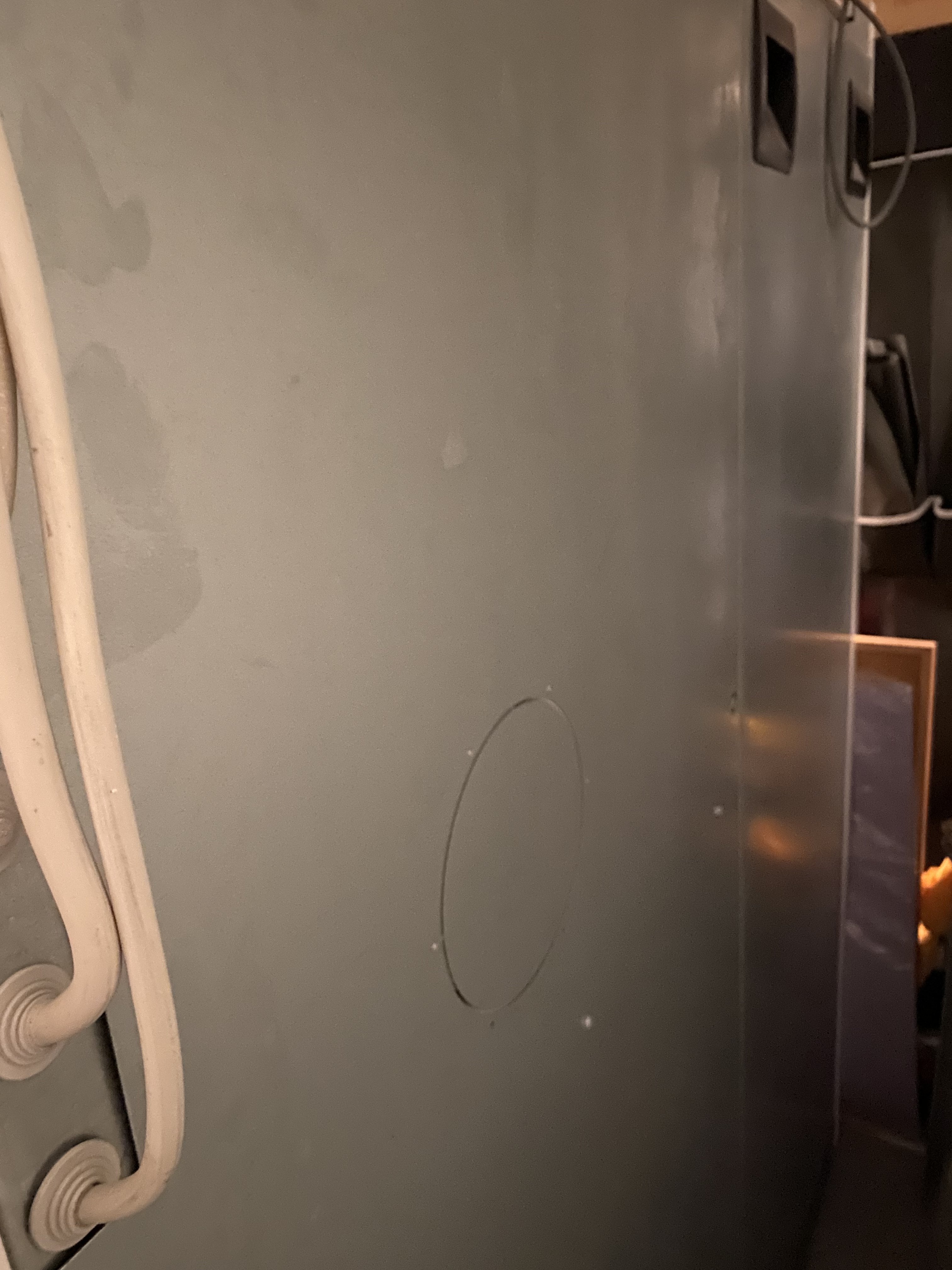

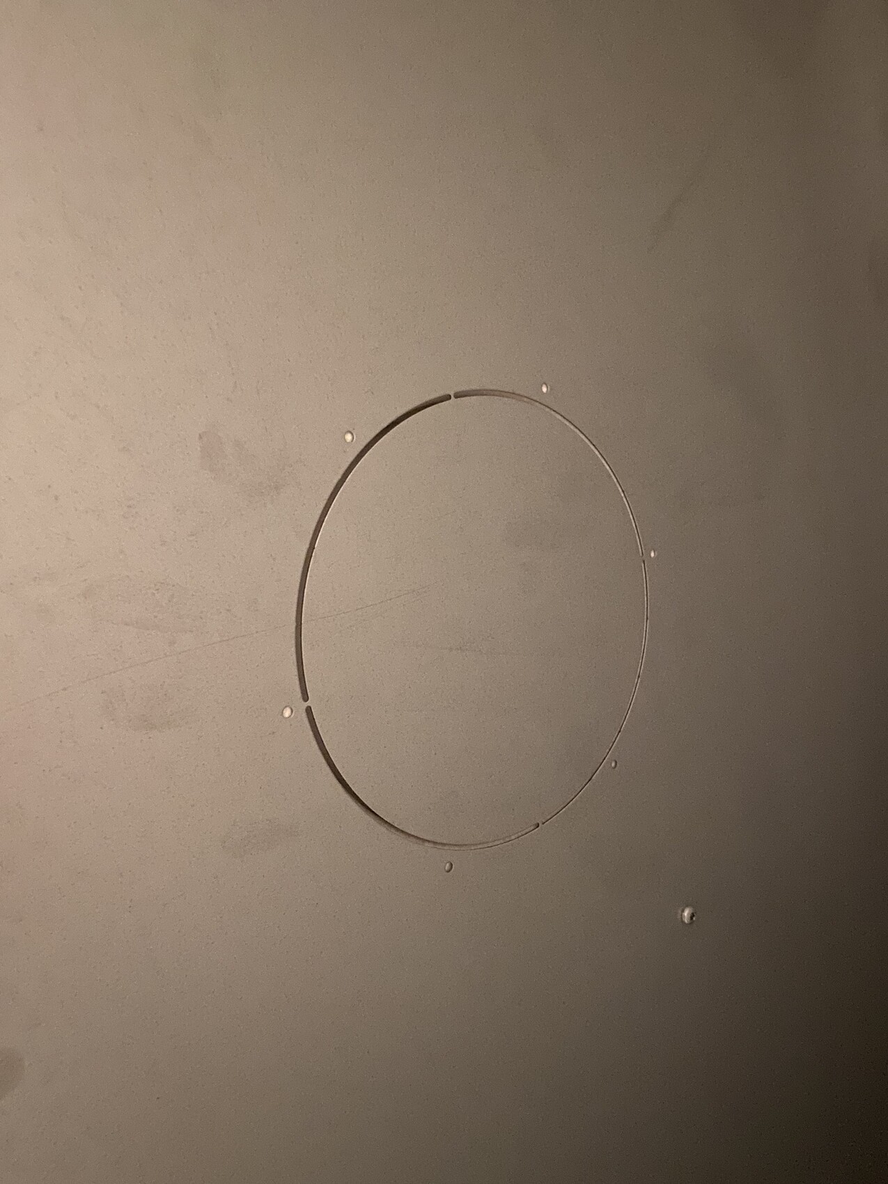

So nochmal ich - jetzt wird es interessant…
Ich bin hinter die Heizung . Was bei mir aufgrund Wandabstand von 40 cm fast nicht möglich ist.
Von der Position vernehme ich merklich Strömungsgeräusche. Einen Grobfilter habe ich im Übrigen schon montiert. Denke aber der lässt einfach zu viel durch.
Schon wie ich dahinter war wird es mehrklich lauter. Dort ist ein ausgestanzter Bereich im Blech. Der nur mit kleinen Nasen am Hauptblech verbunden ist.
Das könnte die Öffnung sein?! Soll ich das Bleck entfernen ? Dann sollte man ja recht gut dort ran kommen…

Ja, das Blech kannst du raushelben. Darunter ist dann ein Styroporstück, dass man noch vorsichtig mit dem Cuttermesser rauschneiden muss und dahinter ist dann das Vorheizregister.
Bei den Lamellen musst aber echt vorsichtig sein, die verbiegen extrem leicht..
