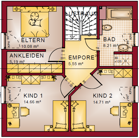

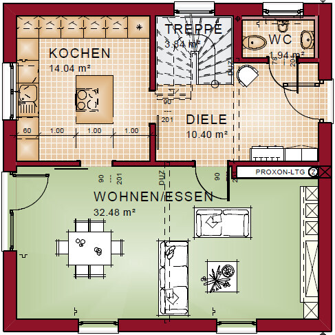

Deshalb schreibt man dem Architekten den Raumbedarf auf, wie zB "schön wäre eine Ankleide", "zwei Kinderzimmer, die gleich gross sind", "abgeteilte Küche", Hobbyraum, Sichtschutz zur Terrasse, etc. Und dann lässt man den Architekten machen. Dem werden solche Faux-Pas nicht passieren, dass die Toilette direkt vor dem Badeingang von allen Personen im Flur einzusehen ist. Der Fachmann hat studiert und kann auf alle Bedürfnisse, sei es ein älteres Ehepaar oder eine vierköpfige Familie eingehen. Später kann man dann auf eine Wandverschiebung eingehen.

Küche: um sich beim Schnippeln ggü zu stehen, braucht man keine Distanz von 120cm, da reichen auch 90... zur Not auch 80
Bad: im Prinzip egal, ob ein oder zwei Waschtische, die Breite zählt. Bei einem 4-Personen-Haushalt sollte man aber eine Alternative vorweisen, diesbezüglich wäre es eine Überlegung wert, aus dem Pissoir eine Dusche zu gestalten Dein Freund soll mal nicht so egoistisch sein
Toilette direkt vor der Tür... sorry, da kann man auch mal zwei Schritte mehr gehen. Wie soll das denn ablaufen, wenn ihr zu viert seid? Wollt Ihr Euch immer auf dem Thron besuchen oder Euch bei der Sitzung die Tür gegen die Stirn schlagen? Eine Schamwand dient eben genau dazu, dass man den Blick vom Eingang bedeckt hält.
Schlafzimmer/Ankleide: das, was Du mit Kreppband vorhast, mache auch mit den 45-50cm an den Bettseiten. Aber bitte so, dass Du vor Dir eine Wand hast. Gleiches gilt für die Ankleide. Setz Dich auf das virtuelle Bett (Stuhl vor Wand) und setz die Arme auf die Knie... oder mal eine OP am Fuß oder Knie vortäuschen.
Mein Vorschlag in Kürze:
tauscht Kinderzimmer 1 mit dem Schlafzimmer/Ankleide, und/oder plant gleich das Schlafzimmer mit Ankleide im Keller, sodass Büro oder Hobby im OG landet. Ist eh besser, wenn beide Kinderzimmern in den Westen schauen.
Nehmt die eine Hälfte des Abstellplatzes im Flur zum Bad und baut Euch in die Nische eine Dusche. Die RestNische bekommt zwei Türen und schon habt ihr einen Einbauschrank für Garderobe: keiner will seine Winterjacken auf nem Ständer im Sommer sehen. Und keiner will sich mit Kleinmöbel zustellen: irgendwann ist nämlich der 4te Schuhschrank angeschafft.
Versetzt die WZ-Tür, ggf Sofa an die Mittelwand, TV an die Südwand.

Jetzt hab ich erst mal meinen Erguss an die Architektin geschickt. Mal sehen was sie so verändert. Vielleicht macht es dann auch irgendwie Klick bei mir. Bin mir irgendwie nicht sicher was besser ist:

Ich zeig hier mal die Entwürfe, die ich von der Architektin bekommen habe. Vllt kannst du mir mal sagen was du davon hältst. Mich haben die Pläne unglücklich gemacht und teilweise verwirrt, weil die Möbel so mini eingezeichnet sind, dass sie mit der Realität nichts mehr Zutun haben.
Wir haben jetzt entschieden, dass wir definitiv ein Gästebad (da der Hobbyraum auch als Gästezimmer dient) im UG haben wollen. Da glaube ich, dass eine Dusche im EG nicht mehr notwendig ist, oder was meint Ihr?
Ich bin immer voll verwirrt, wenn Ihr davon sprecht, dass sich auch andere Menschen im Bad aufhalten, wenn man aufm Topf sitzt Ich hab seid meiner Kindheit gelernt, wenn man das Bad betritt, schließt man ab und da kommt unter gar keinen Umständen jemand weiteres rein
Mit dem Kreppband werd ich wohl noch ganz viel probieren...finde das voll gut.
Und ganz lieben Dank für deine Vorschläge. Ich will jetzt auf keinen Fall undankbar klingen, aber ich kann mir das irgendwie nicht vorstellen. Ein Tausch von Kinderzimmer und Schlafzimmer gewinnt irgendwie keinen Raum und den Hobbyraum ins DG zu versetzen oder das Schlafzimmer in den Keller verschlimmerbessert das ganze irgendwie. Wäre merkwürdig, wenn Schatzi mit Kumpels im Hobbyraum lautstark pokert und in den Nebenzimmern schlafen die Kids Deshalb schaffe ich erst den Hobbyraum im Keller, damit man dort eskalieren kann ohne die anderen in den Wohnebenen zu stören.
Ich glaube ich bin so festgefahren, dass eure (ganz ganz tollen) Tipps gerade nicht fruchten. Muss mit der Architektin sprechen und danach erst weiter planen.
Hänge trotzdem mal die Architektenpläne an.
