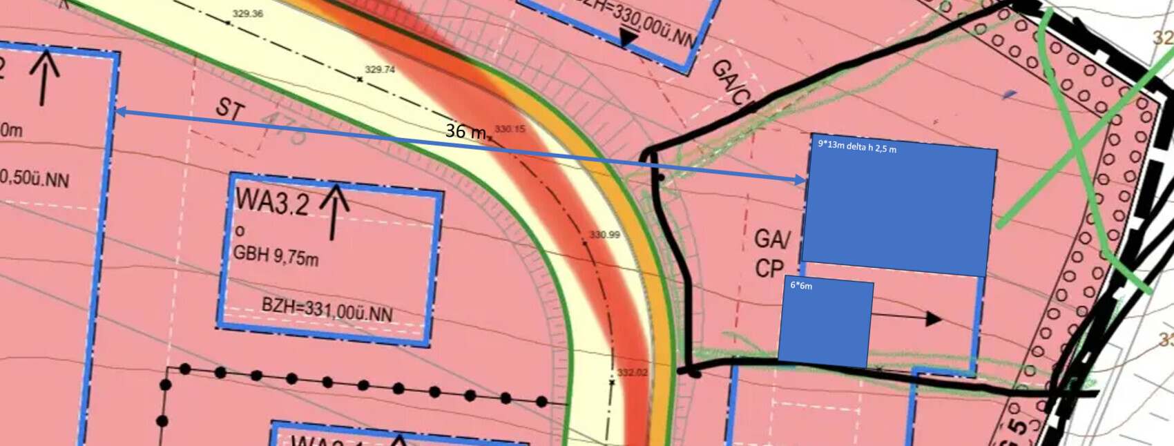

Die Situation mit den Mehrfamilienhaus vollziehe ich zu mangelhaft nach, nenne mal (ohne Link !) den Bebauungsplan. Die Bäume stehen tiefer, und von Norden können sie ohnehin keinen Schatten werfen. Die Hanglage dürfte sich vor allem in der Keller-Frage auswirken. Nach der Bezugshöhe ist der Unterschied zum Nachbarn 2m, während eines der Häuser gegenüber praktisch höhengleich liegt.
Ich merke schon, dass wir uns vor dem Kauf unbedingt beraten lassen müssen. Wäre ein Gutachter die dafür richtige Person ? Und oder Baufirma?
Nein, ein Architekt oder sonstiger freier Bauberater, keine Baufirma.
hanghaus2023
Lageplan: pinke Baufläche, blaue Gebäude-Rechtecke, kurvige Straße, Maße 36 m, 9x13 m, Delta h 2,5m
Ich würde mir eher Gedanken zum Haus im Süden machen. das steht nur 10 m weg und mind 2 m höher. Das Mehrfamilienhaus im Westen dagegen 36 m entfernt.
Gefälle im Bereich des Hauses 22 % Da kommt sicher ein UG oder Keller hin. Der Wald im Norden wirft keine störende Schatten. Das ist optimal da der noch weiter unten ist.
