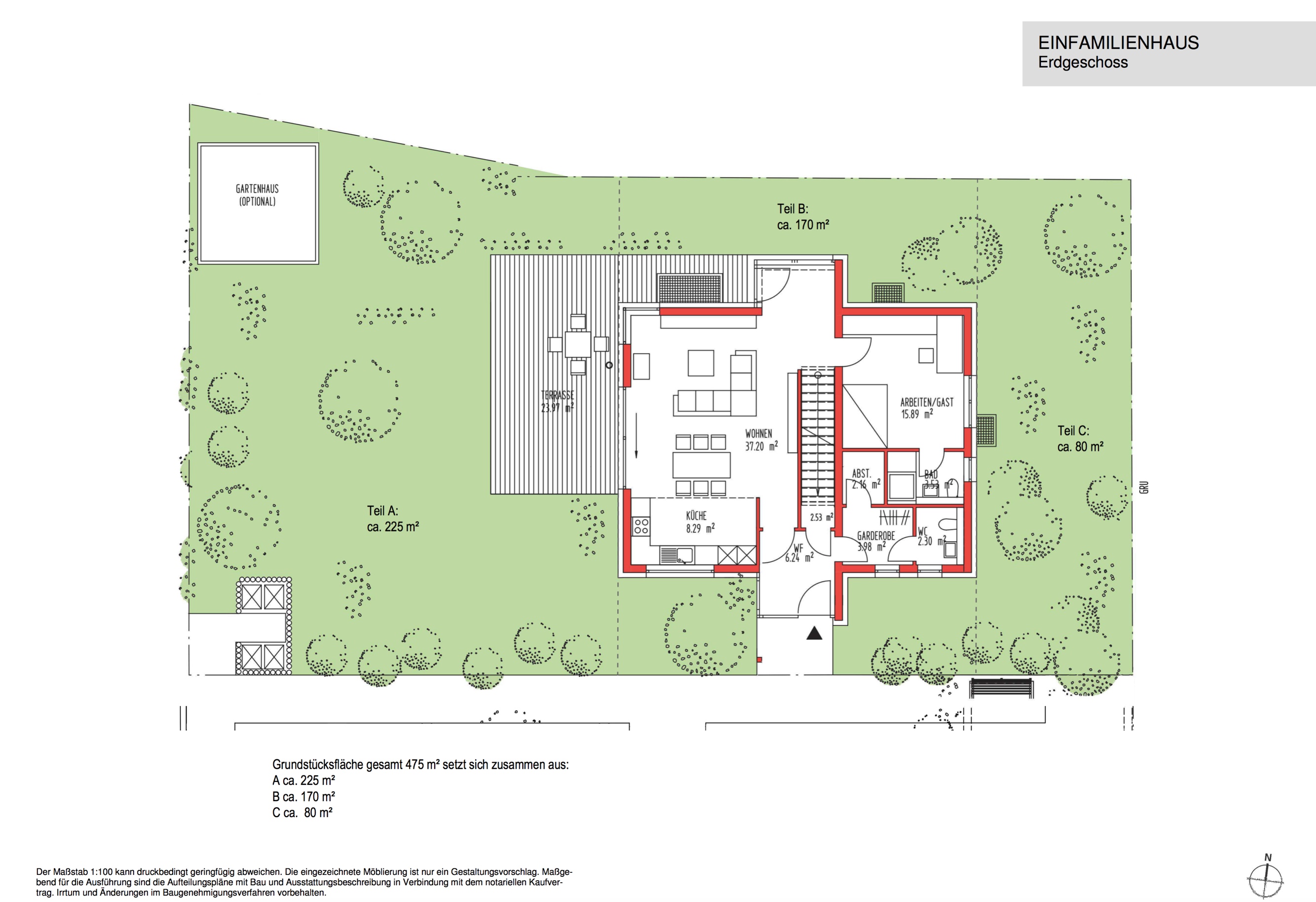

Wir sind dabei ein freistehendes Einfamilienhaus (475m2 Grundstück/ 172m2 Wohnfläche) zu kaufen unter dem sich teilweise eine Tiefgarage (ca. 130 m²) befindet (siehe Anhang). In dieser befinden ein Stellplatz, die wir zusätzlich erwerben. Das Haus und das Grundstück geht an den Käufer. Die Tiefgarage (außer uns) wird von das Mehrfamilienhaus genutzt. Das Haus und Mehrfamilienhaus befindet sich gerade in der Bauphase.
Jetzt meine Fragen:
1. Soll ich ein Sondernutzungsrecht an das Mehrfamilienhaus geben weil mein Grundstück für Bebauung verwendet wird?
2. Ist diese Konstellation üblich oder am besten Fingerweg davon? Kaufpreis liegt bei 795,000€ ohne was zum verhandeln. Ich muss dazu sagen dass das Lage einfach Top ist.
3. Kann ich Probleme mit Wiederverkauf bekommen?
4. Kann ich irgendwelche rechtliche Probleme in Zukunft bekommen?
5. Wenn eine von die beide Gebäude irgendwann abgerissen werden muss, kann es zu Probleme geben weil es unter dem Boden verbunden ist?
6. Kann ich diese Nachteil als Grund für Preisverhandlung verwenden? z.b., mögliche Lärm aus dem Tiefgarage, Grundstück nicht für Bau nutzbar usw.)

Grundriss eines Einfamilienhauses mit Garten, Terrasse und Erdgeschoss

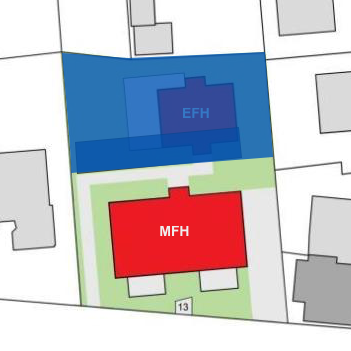

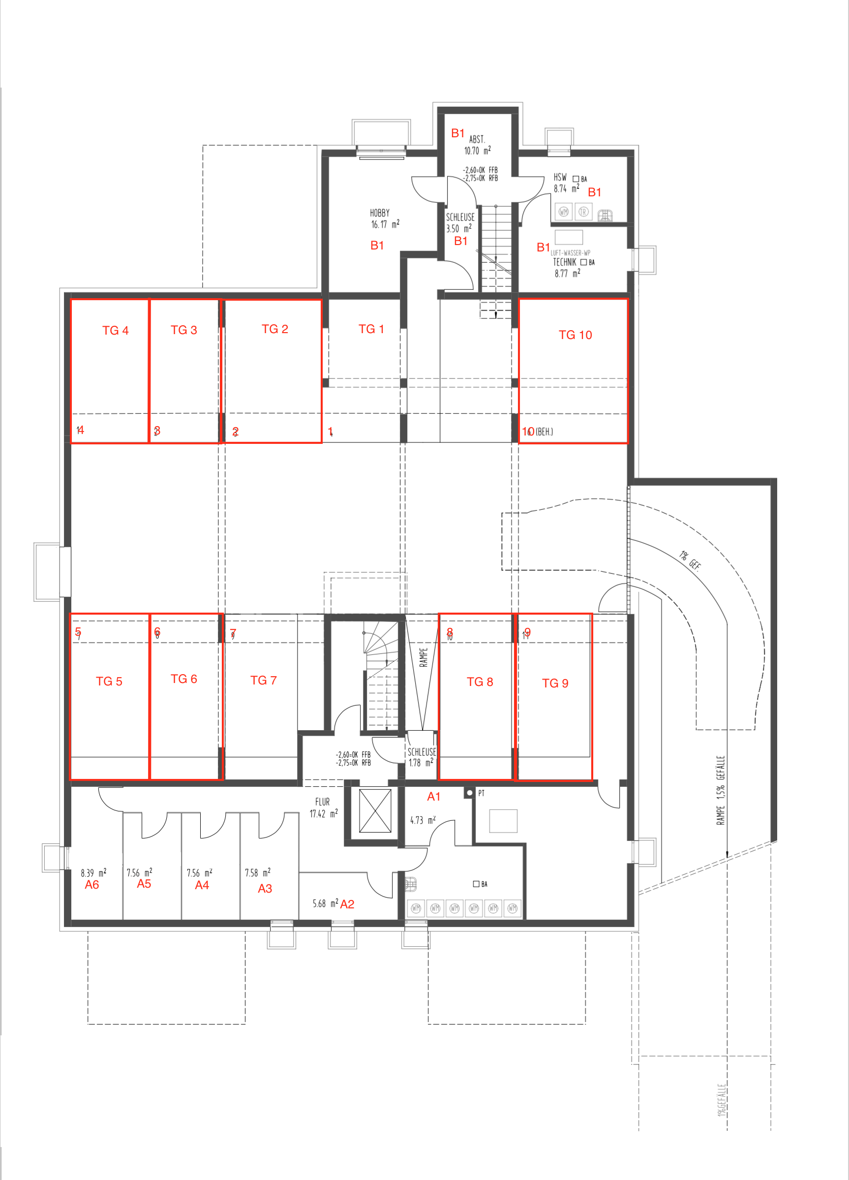

Hier sieht man es vielleicht besser.
Grundrissplan eines Gebäudes mit Tiefgarage, Treppenhaus und Technikraum
Grundstücksplan eines Einfamilienhauses mit Garten und Terrasse, Erdgeschoss
Grundstücksplan mit MFH rot und EFH blau, Umriss des Grundstücks und Grünflächen.
Oder ist es eher so, daß die Garagenzufahrt auch Deine Zufahrt zum Grundstück markiert? Das würde dann wiederum für diese ungewöhnliche Lösung sprechen.
Garagenzufahrt ist auf die rechte Seite und Gehweg auf die Linke.

Entweder gibt es eine weitreichende Grunddienstbarkeit zG des Grundstückes Mehrfamilienhaus, oder aber es ist eine WEG, meinetwegen mit den Wirtschaftseinheiten Einfamilienhaus (nur ihr) und SNR für den Großteil Garten, Mehrfamilienhaus (nur die ETW-Eigentümer) samt vorgelagertem Garten und einer Wirtschaftseinheit TG (ihr und alle weiteren TG-Platz-Eigentümer) inkl. Zufahrt.
Ehrlich gesagt halte ich diese Variante für die realistischste.
