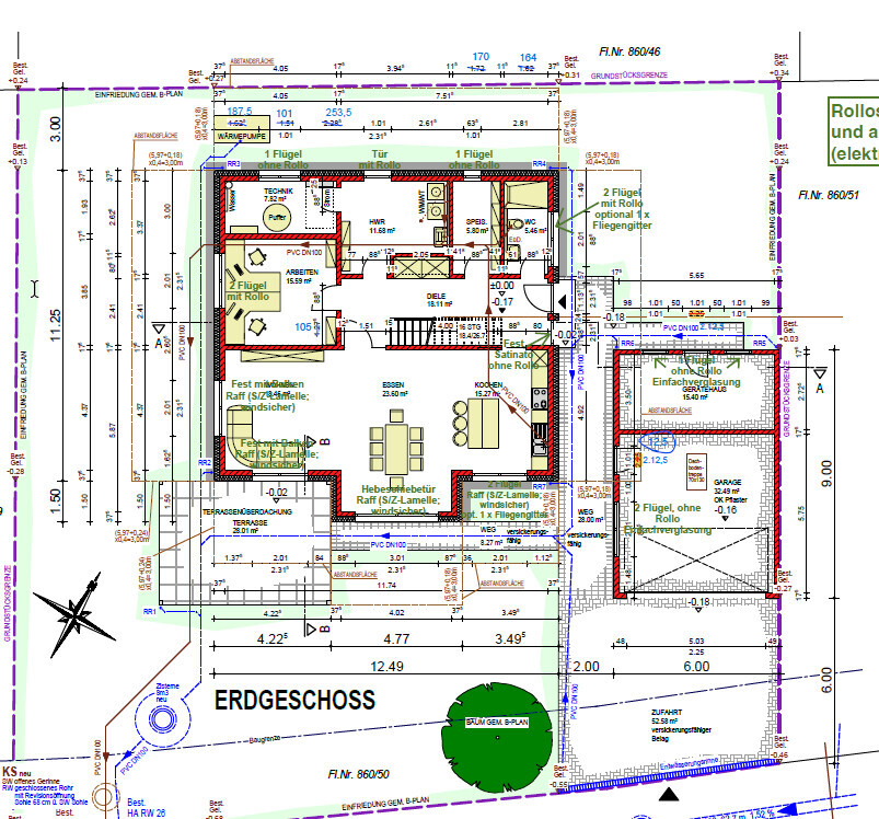

Anbei der:
- Bebauungsplan
- Grundriss

Grundriss eines Einfamilienhauses mit Wohnzimmer, Küche, Diele, Garage und Gartenhaus.

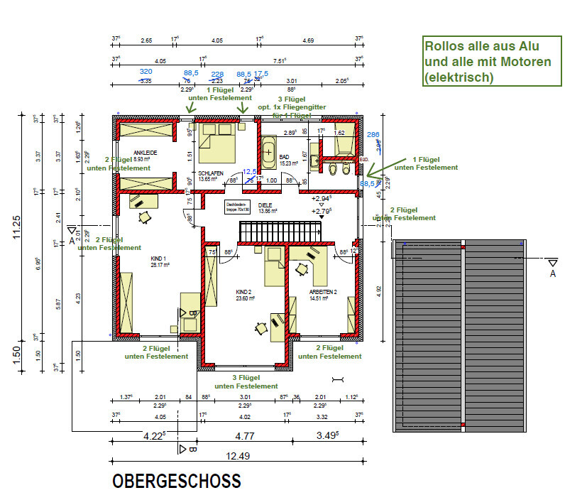

Grundriss eines Hauses: Schlafzimmer mit Ankleide, Badezimmer, Arbeitszimmer, Kinderzimmer, Flur.

Wenn man sich das OG anschaut, habt Ihr Euch das EG so gezeichnet, dass Eure Wünsche recht großzügig und ohne Engpässe funktionieren, und das OG hat sich ergeben. Die Schlafzimmer (inkl Kinderzimmer) sind überdimensioniert. Das eine mit knapp 7 Meter Länge ist größer als ein Wohnzimmer einer Durchschnittsfamilie. Das ist überzogen und eben nicht budgetfreundlich.

Ein Arbeitszimmer von ü15qm eignet sich natürlich gut für ein Schlafzimmer im Alter - ein leerstehendes Geschoss mit riesen Zimmern nicht. Auch ist ein täglicher oder nächtlicher Gang im Alter zur Toilette von 8 Laufmetern und ein Duschbad von 5qm nicht altersgerecht.
