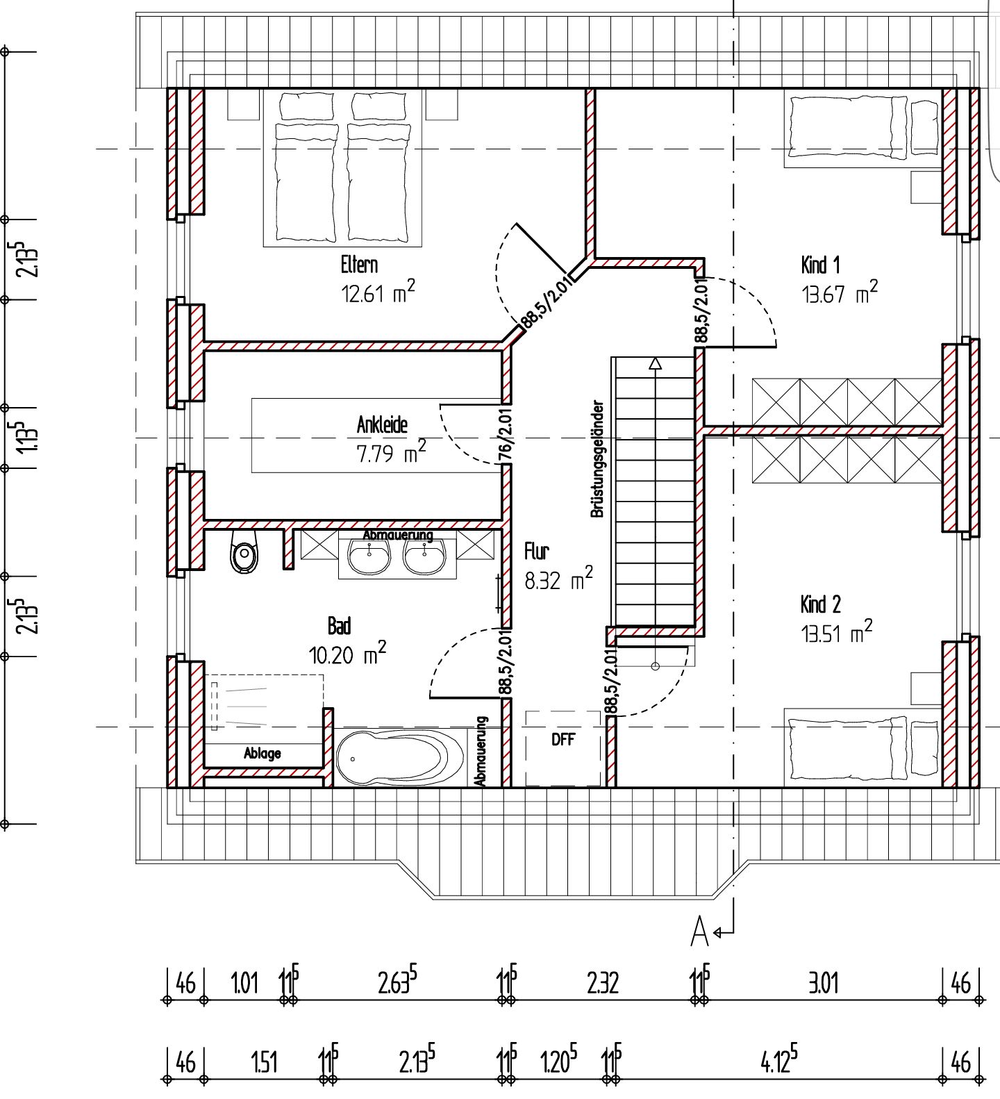

Sorry, das ist eine bescheuerte Badplanung. Besser kann ich es nicht ausdrücken.
Grundriss eines Dachgeschosses: Elternzimmer, zwei Kinderzimmer, Ankleide, Bad, Flur, Treppenhaus.
Die Dusche beginnt ohne Not noch unter der Dachschräge.
Die Reinkommsituation ins Kinderzimmer 2 ist immer noch gegen die Dachschräge laufen.
Tja .. da ist wohl bereits alles fest im Hirn verzahnt, so dass Alternativen noch nicht mal entsprechend bemerkt werden.

Sei doch mal so gut und beschneide deine Bilder auf das Wesentlich vor dem Hochladen. Für das OG deiner letzten Planung habe ich es mal gemacht.

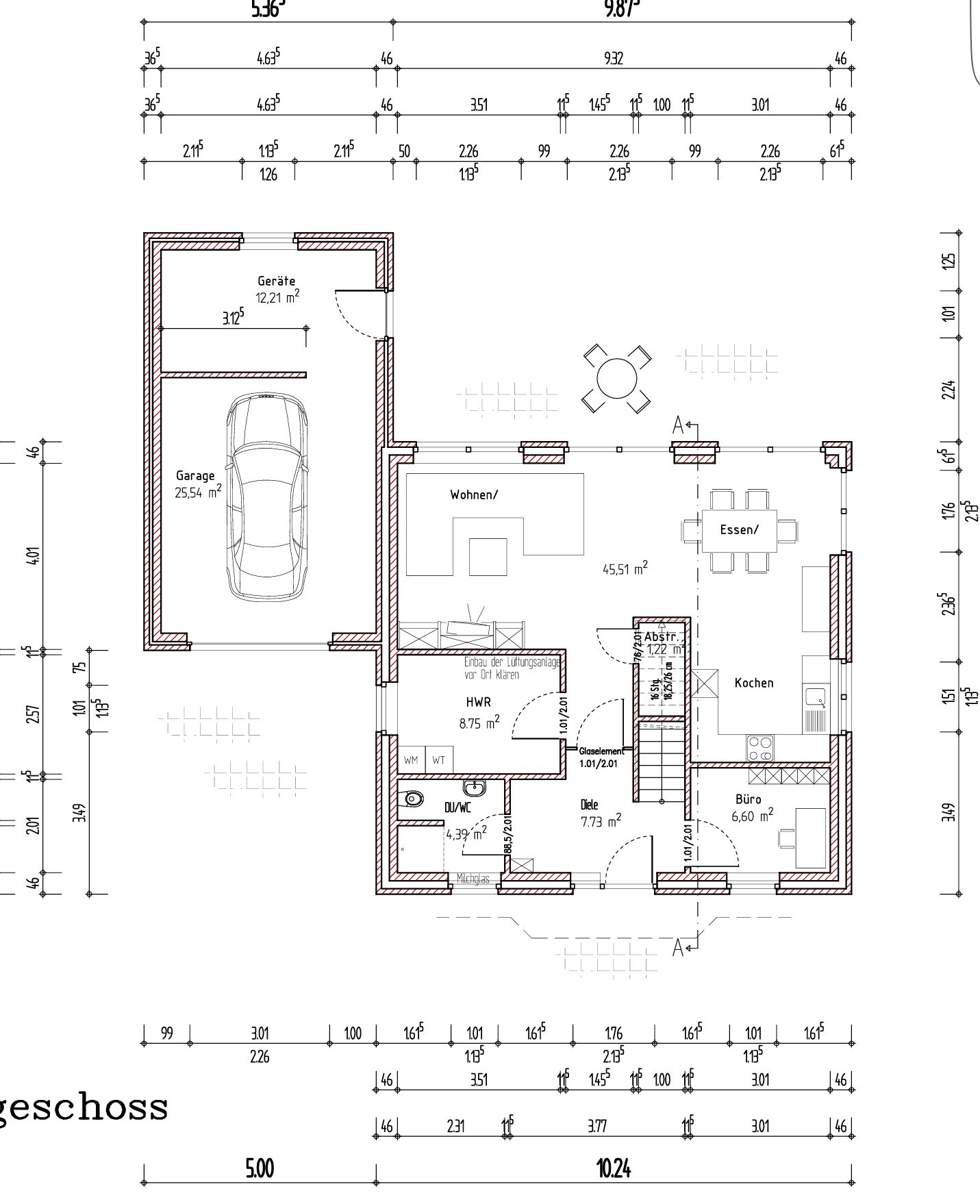

Jetzt bin ich noch am überlegen ob ich die Mauer an der Garderobe und im Wohnzimmer wo die tv Möbel stehen noch länger laufen lasse bis auf Höhe der Möbel.
(jetzt auch den EG-Plan beschnitten)
Grundriss eines Einfamilienhauses: Garage mit Auto, Wohn- und Essbereich, Küche, Büro.
Du meinst den Gang ins Wohnzimmer noch länger? Sind doch jetzt schon 2m und irgendwie eine Art Tunnel mit 3 Türen.

Ja ich dachte ob es nicht vlt. Besser ist eine Nische für die Garderobe zu haben aber jetzt wo du es sagst ist es offen besser und man hat auch mehr Spielraum

Das mit der Bauplanung ist Geschmacksache und diese gefällt uns besser und macht auch keine Probleme in der ankleide.
Das reinkommen in dem 2 Kinderzimmer finde ich jetzt nicht so tragisch weil man ja gut 1,40m hat an breite um rein zukommen.
