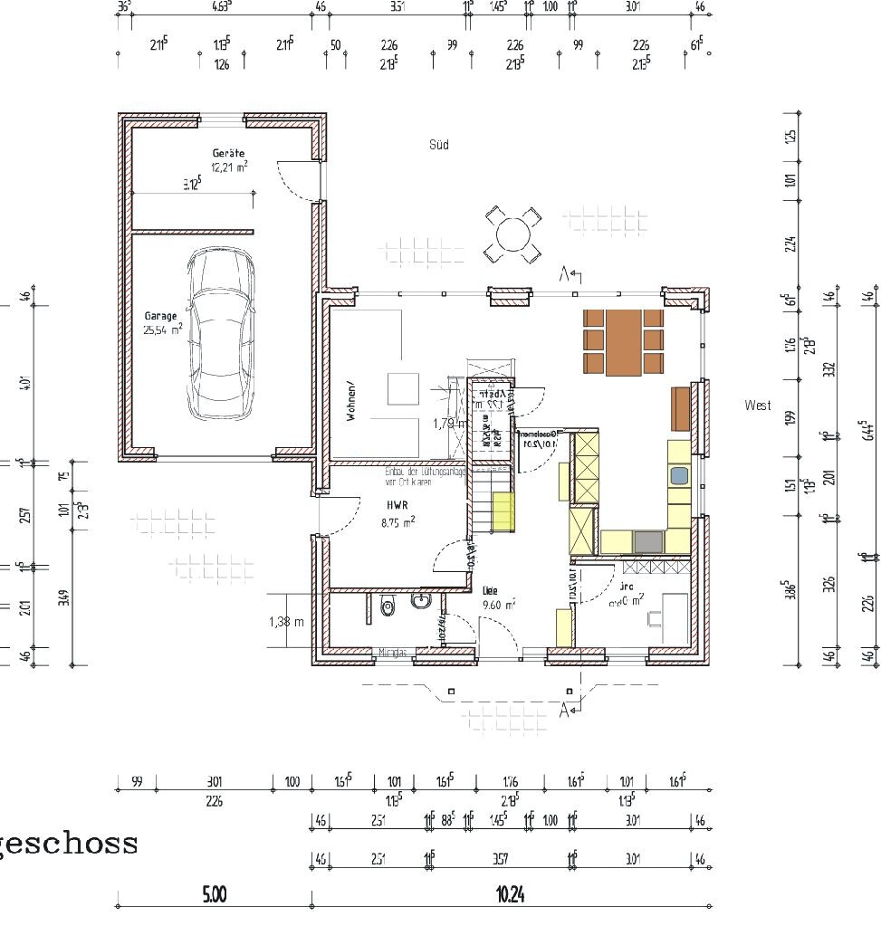

Ich habe die Treppe noch etwas weiter nach planoben geschoben. Damit ergibt das Treppenstück 2m Stellwand plus knapp 130 cm am Kopf der Treppe.

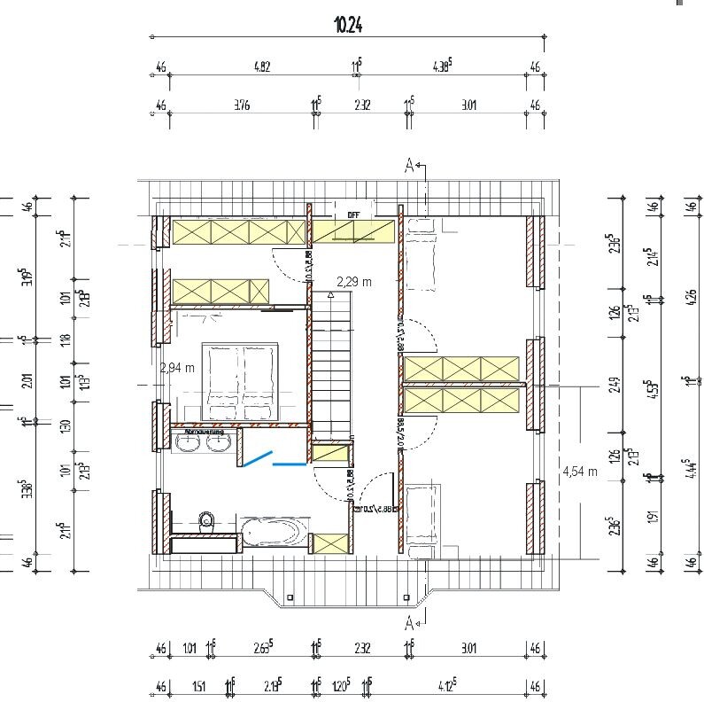

Was ist am Bad so grauenhaft? Ideal .. Waschbecken am natürlichen Licht .. WC ist abgetrennt, eine richtig große Dusche, Wanne soweit vorgezogen, dass man auch ohne Kopfschmerzen aussteigen kann und schöne Nischen für Badschränke.
Etwas angepaßte Version: (auch Bürotür mal noch verschoben, ergibt noch mal eine schöne Ecke im Flur).
Ich persönlich finde ja das Sofa für die Außenmaße des Hauses zu groß. Im Grunde brauchst du dafür wirklich ein Viertel des EG-Grundrisses.
Immer noch besser finde ich das Hochkommen auf der Treppe, da macht die gerade Treppe dann auch Sinn, weil man in einen luftigen Bereich mit natürlichem Licht kommt, was man dann auch von unten sehen kann.
Weiterhin finde ich Abstellraum-Türen, die sich in den Wohnbereich öffnen, sehen nach Notlösung aus. Und das in einem neuen Haus

Also auch so wird es in dem WZ nicht besser für uns mit den Möbeln und der Riesen Couch.
In deinem Bad finde ich nicht gut das man rein kommt auf die schränke in den Nischen schaut und dann die Badewanne und das Klo sieht und rätseln muss wo sich den der Waschtisch befindet! Den man mit dem Klo am häufigsten brauch und eigentlich für uns verständlich am Anfang des Bades erwartet.

Ich denke ich verschiebe die Treppe noch ein wenig wegen der Kopffreiheit beim runter gehen und dann soll es gut sein.
Ich denke das wir den Kompromiss mit dem Flur im OG überleben werden und unten so klar kommen.
Ich hätte gerne ein größeres Haus gebaut aber das finanzielle gibt einfach nicht mehr her um es noch größer zu machen.
Ich denke das jeder weiß das alles seine Grenze haben muss und wir einen guten Kompromiss für uns gefunden haben zwischen und Haus und Grundstück und Ausstattung.

Es wird mir ewig unbegreiflich bleiben, dass Mann 200000 Euro und mehr, viel mehr ausgibt und ein Haus um eine zu große Couch baut und sich dafür Kompromisse einbaut. Das habe ich in meiner Mietwohnung nicht gemacht, aber im Eigentum würde ich es NIE machen.
Ebenfalls werde ich nicht begreifen, wo der Unterschied liegt, dass das WC einmal planunten links und einmal planoben links (bei dir) liegt und warum man das eine von der Tür aus sehen kann und das andere nicht.
Und, bei meiner Lösung im Bad hat man mind. 80 cm bis zum Schrank, wenn man reinkommt. Du nimmst es aber in Kauf, eine Treppe hochzugehen und auf eine enge Schräge zuzulaufen, die da irgendwo ohne Tageslicht ist. Nee, da bleibt mir wirklich nur Kopfschütteln.

Ich hätte da noch eine Frage/Anmerkung zum Duschbad unten.
Alle Türen im EG haben eine Breite von 1m, nur diese nicht. Im Prinzip ist das ja gut das die Türen alle breit sind (Stichwort barrierefrei), aber das sollte man dann auch bis ins Bad durchziehen. So hat man auch im Alter die Chance komplett ins EG zu ziehen.
Hausbau Re
Bei mir sind alle Türen im EG in der Planung 1.01 m breit,genau aus dem Grund was sie schon angesprochen haben.
Das was sie meinen war der geänderte Grundriss von kbt09.
