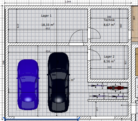

jetzt hätte ich wieder mal eine Frage an euch: Ich bin heute mit dem Planer zusammengesessen und da bekam ich die Info, dass man bei der an die Grundgrenze gebauten Garage keine Fenster machen darf (jedenfalls in Österreich; erst ab Mindestabstand von 2m). Wir haben in der Garage auch 2 Lagerräume und den Technikraum geplant. Daher nun meine Frage(n):
1. Findet ihr, dass ein Fenster (Oberlichte) bzw. Tageslicht in der Garage, Lager und im Technikraum ein Muss ist?
2. Wenn ja, hat jemand von euch Erfahrung mit Lichtkuppeln am Flachdach anstatt Fenstern?

Hallo Joho,
eine Möglichkeit wäre auch ein Lichtband im Garagentor.
Wir haben das ganze vor kurzem in einem Neubaugebiet gesehen und die Lösung wirkte sehr modern.
Ich persönlich bin ein Freund von Tageslicht in der Garage,
aber das ist meine rein subjektive Meinung...
Doc.Schnaggls
uns wurde von einem Fenster in der Garage oder einem Lichtband im Garagentor bei einer Sicherheitsberatung der Polizei energisch abgeraten.
Dies würde einem Einbrecher die Möglichkeit geben zu schauen, ob sich ein Einbruch lohnt.
Wenn man natürlich nur eine alte Rostlaube drin stehen hat, kann ein Fenster auch vor einem Einbruch schützen...;)

Also Tageslicht in der Garage ist für mich eigentlich auch nicht unbedingt notwendig. Lüftung/Sauerstoff bekomme ich ja eh auch durch das Garagentor. Habe aber in der Zwischenzeit ein Fenster Richtung Süden (neben Garagentor) eingeplant (Oberlichte), so dass ich zumindest beim Gang Richtung Eingangstür Einfamilienhaus in der Garage Tageslicht bekomme.
Auch der Technikraum im derzeitigen Layout bekommt ein kleines Fenster, da ich da 2 m von der Grundgrenze weggehen kann.
Das Besondere bei uns sind eher die zusätzlichen Lagerräume in der Garage (haben Flachdach und keinen Keller, daher diese Räume in der Garage). Hier könnte ich eigentlich auch ohne Tageslicht leben, aber speziell im Lagerraum wäre eine Lüftungsmöglichkeit wahrscheinlich von Vorteil...
Was haltet ihr von Glas- oder Kunststoffkuppel (weiß nicht, wie man die genau nennt) auf dem Flachdach, die man öffnen kann? Sind die bautechnisch kritisch bzw. viel teurer als z.B. eine Oberlichte? Hat hier jemand Erfahrung damit?
Hier das derzeitige Garagenlayout (geplant an der Grundgrenze im Norden und Westen; Zufahrt/Garagentor im Süden):
