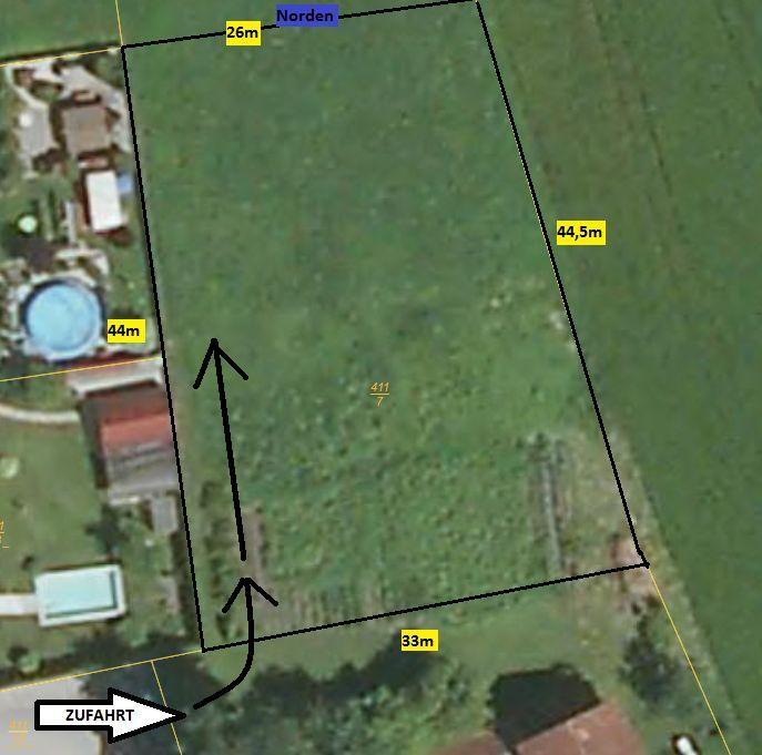

Mich würde ja auch mal der Lageplan interessieren und welche Dachform ist denn angedacht und zugelassen?
Wie geschrieben, wird es ein Flachdachhaus. Das Haus ist derzeit im Nordosten geplant und die Garage im Nordwesten, damit der Südgarten so groß wie möglich wird. Hier der Baugrund (unverbaubar Richtung Norden und Osten; im Westen und Süden bereits bebaut):

Ist ja ein schönes großes Grundstück
Gibt es irgendwelche Baugrenzen außer den 3 m Abstand zu den Nachbarn?
Sind das links alles normale Einfamilienhaus mit Pool?

Als Baugrenzen müssen wir nur die 3m Abstand einhalten und die Garage können wir bis an die Grundgrenze bauen.
Bezüglich Nachbarn: Also auf der 1. Parzelle in Westen (wo der Pfeil "Zufahrt" ist) steht an der Grundgrenze nur eine Gartenhütte und das Einfamilienhaus steht westlicher (sieht man nicht auf dem Foto). Auf der nördlicheren Parzelle stehen nur Gartenhütten und ein Wohnwagen und noch kein Einfamilienhaus (wird auch noch Jahre dauern, bis dort eines entsteht).

Unterschätze die anderen Seiten eines Hauses nicht: es bietet sich an, mehrere Sitzbereiche für verschiedene Zeiten auch im Osten und Norden zu haben. Außerdem wollen so einige Gartenkomponenten nicht unbedingt sofort sichtbar sein.
Ich finde die Planung nicht gerade ideal fürs Grundstück. Aber es fehlen zur genauen Bewertung immer noch die Ansichten
