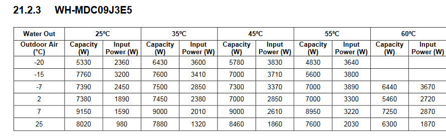

Also: Bis 55° Vorlauftemperatur ist der Einsatz von modernen Wärmepumpe KEINE Kostenfalle. Da verliert die Wärmepumpe lediglich 13% Effizienz im Vergleich zu 35° Vorlauftemperatur (Studie von letztem Jahr).
Also ich hab da ja eher solche Datenblätter im Kopf. Das ist ein bisschen mehr als 13%, selbst bei eher milden Temperaturen. Das ganze kombiniert mit hohem Wärmebedarf...
Soweit die Theorie, bzw. im Labor. AZ statt 5 noch knapp über 4? :rolleyes:
50 Grad wäre ja so, als ob man ganzjährig Warmwasser erzeugt.
Die Jahresarbeitszahl dümpelt dann sicherlich bei ner 3 rum.
(Das sehe ich ja schon bei unserer VWS (Sole), wenn auch aus 2009, dass alles über 45 Grad die Effizienz deutlich reduziert.)
Es wäre schön, wenn‘s anders wäre, aber an Quantensprünge in der Wärmepumpe-Technik glaube ich nicht.
Sole-WPs wären dann quasi komplett überflüssig.

Ihr müsst euch die Studie vom ifeu selbst suchen - verlinken darf ich leider nicht.
(Und ich muss mich korrigieren, es waren 14% mehr Strom zwischen 35 und 55°)
Und versteht mich (und die Studie) nicht falsch: ich rate niemandem zu 55°. Aber mit dem Wissen im Hinterkopf, macht man sich nicht mehr so viele Gedanken, wenn man halt doch mal 45° Vorlauftemperatur braucht. Und mit 45° kriegt man schon sehr viele Häuser warm!
