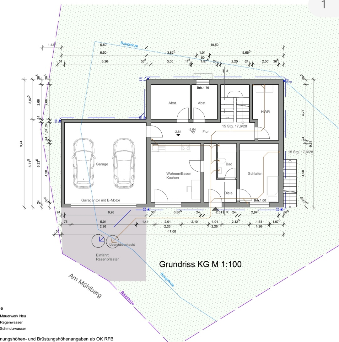

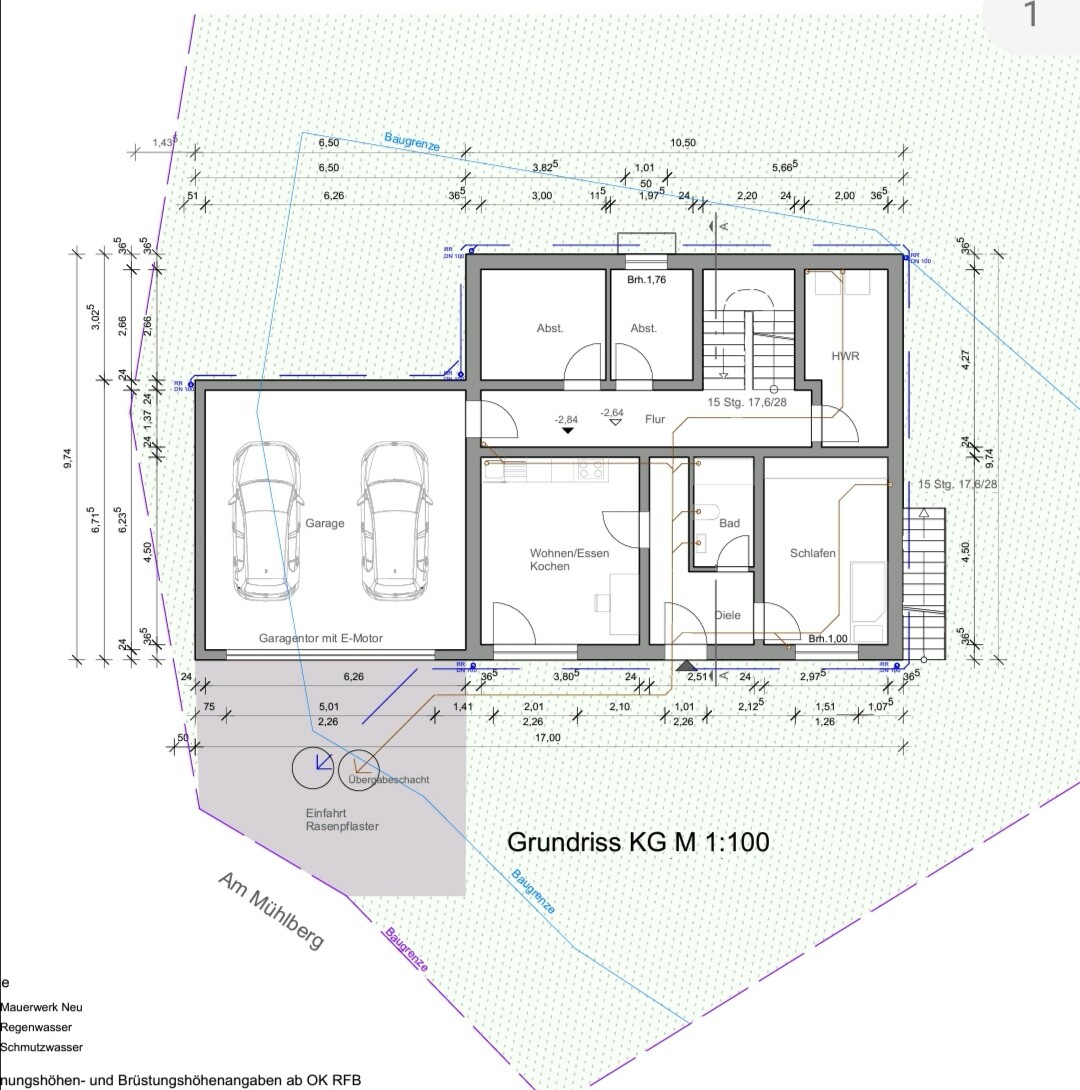

Dass das OG kein Vollgeschoss ist, darüber sind wir uns einig (also ich und der Architekt), daher hatte ich das ganz verpeilt euch mitzuteilen. aber der Architekt behauptet dass das KG ein Vollgeschoss sei, was ich nicht so sehe. Und weshalb das so ist will er mir erst bei unserem Vorort-Termin sagen. Daher wollte ich vorher meine Ansicht hier prüfen um das besser zu verstehen. Ich habe halt das Gefühl, dass der Architekt "keinen Bock hat" und nur alles schnell irgendwie macht.
Ich wollte hier nicht den kompletten Bauantrag veröffentlichen, einfach weil ich das bisschen krass find alles hier offen zu legen, auch der Baufirma ggü. Dachte die Blätter reichen. Wenns natürlich nicht anders geht, dann mache ich das trotzdem.

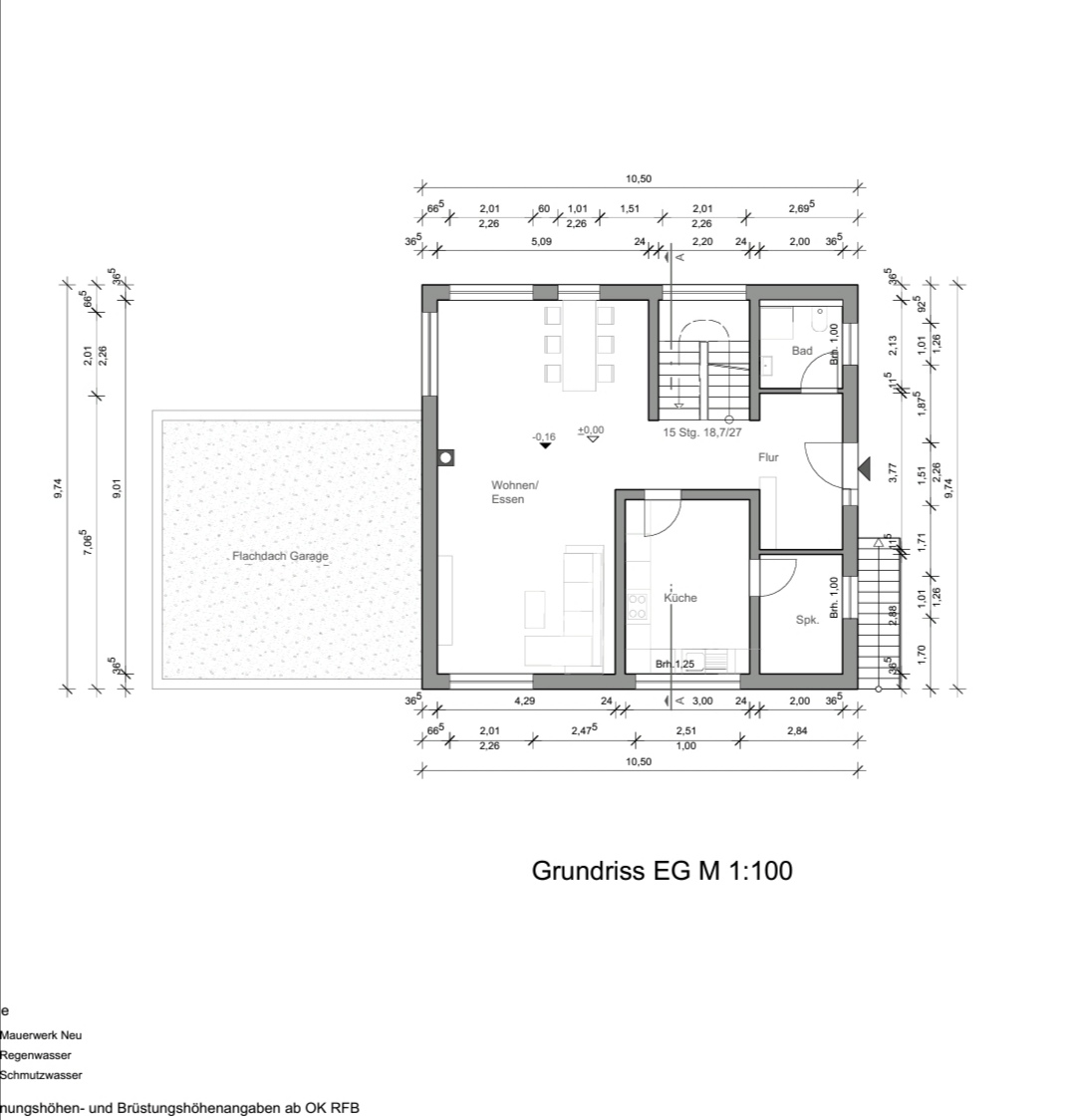

Der andere strittige Punkt ist der mit der Terrasse auf der Garage. Der Architekt möchte keine Terrasse auf der Garage angeben, da das extra genehmigt werden muss weil es nicht erlaubt sei und daher das Freistellungsverfahren nicht geht. Die Behörde hat aber die Info gegeben dass die Bearbeitung wegen Corona nicht stattfinden wird aktuell und somit definitiv über 6 Monate (zu rechnen sei eher mit 10 Monaten) ndauern wird. Daher möchten wir das nicht. Da sind ich und der Architekt uns auch einig.
Seine Bedenken bei der Terrasse hat er mit der Abstandsfläche von 3 Meter argumentiert und dem Nachbarschaftsgesetz. Beides scheint mir da nicht zu passen. Da ich aber nur Laie bin und mir das auch bewusst ist, wollte ich hier mal nachfragen, wie ihr das seht. Natürlich habe ich auch erst beim Architekt nachgefragt, aber er argumentiert kaum, sondern sagt nur dass es so sei und immer 3 meter eingehalten werden müssen.
Grundriss EG 1:100: offenes Wohnen/Essen, Küche, Speisekammer, Flur, Bad, Treppe und Garage.
Grundriss KG: Garage mit zwei Stellplätzen, Wohn-/Essbereich, Bad, Schlafzimmer, Flur.

Wie sieht es denn aus mit der Terrasse, wenn wir jetzt einreichen ohne die einzuzeichnen. Kann ich die ohne Probleme im Nachgang beantragen?
Die Garage wird extra als Terrasse abgedichtet und als tragend gebaut, was nicht unerhebliche Kosten bedeutet. Daher sollte die schon als Terrasse nutzbar sein, wenn ich die daher schon extra stabil und extra dicht bauen lasse.

Ob das KG und das DG nicht mitgerechnet werden, kann man mit den Plaenen die Du hochgeladen hast nicht pruefen.
Da benoetigt man den Gelaendeplan vom Urgelaende und Schnitte. Der Planer muss das doch vorrechnen. Das Amt prueft dann die Rechnung und die Angaben.
Nachfrage: Ihr baut 2 Wohneinheiten wo sind die entsprechenden Stellplätze? Bei uns sind da 4 vorgeschrieben.
