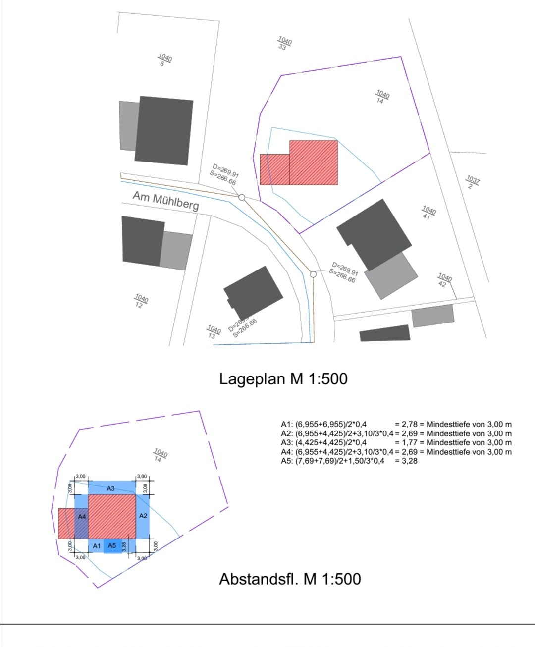

Also nochmal: mir ist klar, dass ein Gebäude die Abstandsflächen einhalten muss (in der Regel mind. 3m) und dass eine Garage dies grundsätzlich nicht muss. Und ich weiß auch dass eine Garage quasi zum Gebäude wird wenn man eine Terrasse aufs Dach macht, weil von der Terrasse eine Gebäudeähnliche Wirkung ausgeht und somit die 3m Abstandsfläche eingehalten werden müssen.
Nun haben wir aber öffentliche Grünfläche/Verkehrsfläche neben uns und keine Nachbarn auf dieser Seite. Und in der Landesbauordnung RLP steht, dass die Abstandsflächen auch auf der öffentlichen Verkehrs/Gründfläche liegen können. (§8 Abs. 2 Landesbauordnung RLP)
Das habe ich aus Deinen Plan nicht lesen koennen.
Manchesmal sollte man Beitraege zu Ende lesen. Asche auf mein Haupt.
Warum kann der Architekt es denn dann nicht so planen?

Hier mal noch ein Auszug aus dem Bauantrag.
Sag mir Bescheid wenn du noch anderes brauchst.
Lageplan eines Grundstücks: rotes schraffiertes Gebäude innerhalb violetter Grenze

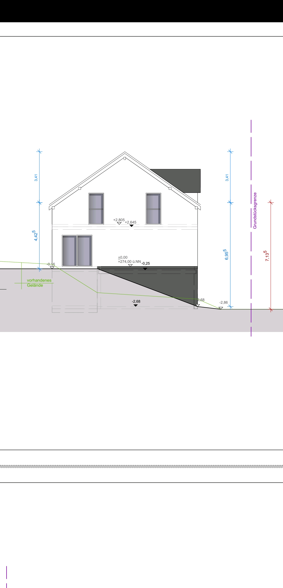

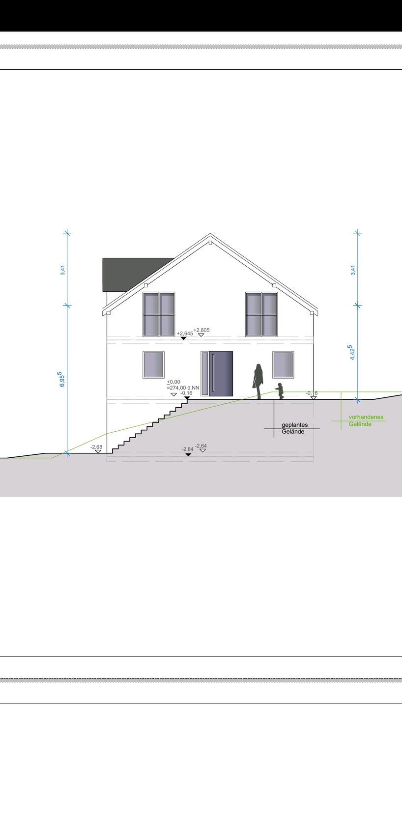

Und noch ne Frage:
Sind das 1 oder 2 Vollgeschosse?
In der Landesbauordnung § 2 Abs. 4 hab ich gefunden:
(4) Geschosse über der Geländeoberfläche sind Geschosse, die im Mittel mehr als 1,40 m über die Geländeoberfläche hinausragen; tiefer liegende Geschosse sind Kellergeschosse. Vollgeschosse sind Geschosse über der Geländeoberfläche, die über zwei Drittel, bei Geschossen im Dachraum über drei Viertel ihrer Grundfläche eine Höhe von 2,30 m haben. Gegenüber einer Außenwand zurückgesetzte oberste Geschosse sind nur Vollgeschosse, wenn sie diese Höhe über zwei Drittel der Grundfläche des darunter liegenden Geschosses haben. Die Höhe wird von Oberkante Fußboden bis Oberkante Fußboden oder Oberkante Dachhaut gemessen.
Zweigeschossiges Haus mit Giebeldach auf schrägem Gelände, Treppen, Menschengruppe vor Eingang.
Ansicht eines Einfamilienhauses, zweigeschossig mit Satteldach, Geländegefälle und Grenzlinie.
