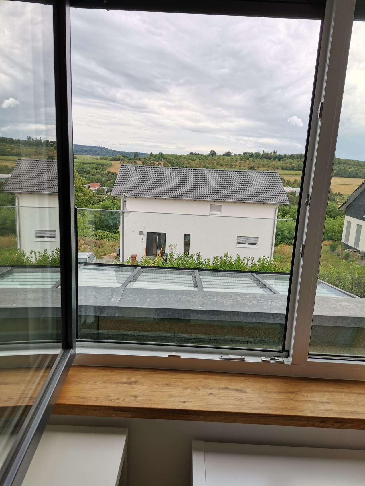

Optisch die beste Variante ist bodentief und außen eine Ganzglasbrüstung.
Mussten wir dieses Jahr bei unseren Sitzfenstern nachrüsten, da es sonst für die kleine zu gefährlich wird.
Offenes Fenster mit Fensterbank: Blick auf ein weißes Haus mit grauem Dach und Felder dahinter.
