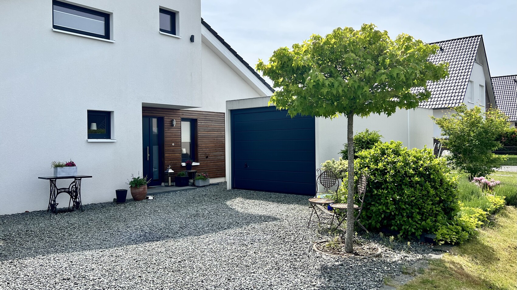

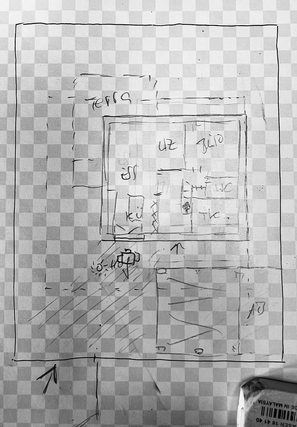

Ich habe hier mal ein Punkt für einen Nordgarten, was ja eine kleine Südterrasse zusätzlich bzw größere Fenster im Süden, um Sonne ins Haus zu bringen, nicht ausschließt.
Fotografiert am Sonntag um 14:32 Uhr, Nordseite )Haus steht sich selbst in der Sonne, abends um halb 8 steht der Hof sonnig bis zum Osten.
Und dann zb so? Süd/West und Nord Fenster zu Garten und Sonnenhof
Weißes Haus mit dunkelblauem Garagentor, Holzverkleidung, Kiesweg, Baum und Gartenmöbel.

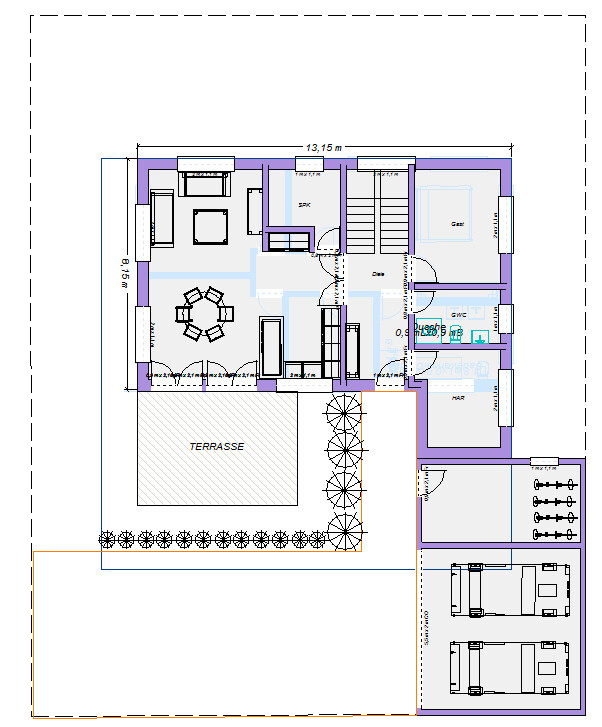

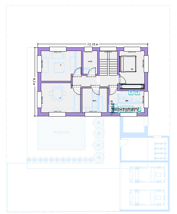

Hier mal ein Versuch mit der Südterrasse:
Grundriss eines Hauses mit Terrasse, Garten, Wohn- und Essbereich sowie Garage für zwei Autos.
Grundriss eines Hauses mit Wohnzimmer, Küche, Essbereich, Bad, Schlafzimmer, Flur und Treppe.
Den Ansatz finden wir ehrlich gesagt recht spannend. Leider kann man die kleinen Beschriftungen nur sehr schwer lesen. Das Teil zwischen Carport und Haus wäre dann der Abstellraum mit 3x6 Meter oder? Allerdings müsste man den Terrassenbereich, dort wo du Pflanzen eingezeichnet hast, vermutlich umzäunen. Sonst schaut man von der Terrasse direkt auf die Zufahrt. Ich bin mir nicht sicher, ob das schön ist. Aber prinzipiell hätten wir dann im Süden eine relativ großzügige Terrasse und im Norden schattige Plätze falls die Sonne zu stark ist. Wie groß ist die Terrasse auf deinem Bild geplant?

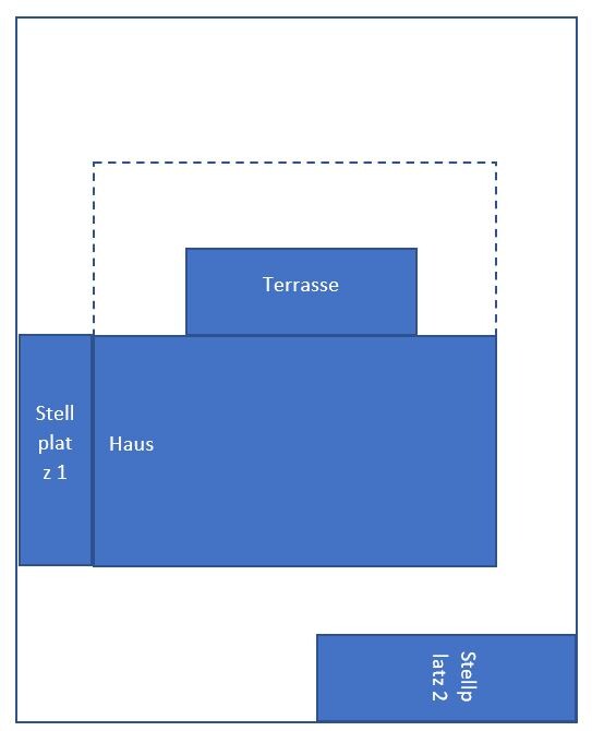

Was haltet ihr denn von folgender Anordnung:
Grundrissplan zeigt Haus mit Terrasse und Stellplatz als blaue Flächen auf dem Grundstück.
Das dürfte die größtmögliche zusammenhängende Gartenfläche sein. Wir können allerdings überhaupt nicht einschätzen, wie groß bzw. lang der Schatten des Hauses im Norden wirklich sein wird. Da wir ja zweigeschossig bauen ist das Haus relativ hoch. Sind das dann wirklich nur ca. 4 Meter? Vom Westen her würde allerdings auch noch Sonne gegen Abend durchkommen - auch wenn das Nachbargrundstück bebaut wird.
Die Frage ist also ob nicht tatsächlich bei so einer Anordnung genügend Sonne für uns da wäre... Bei den Kindern ist es uns ohnehin lieber, wenn die im Schatten spielen 😉.
Unter Umständen hätten wir bei der Anordnung auch noch morgens Sonne vom Osten her zum frühstücken.
Ich hab den Sonnenverlauf mal angehängt.
Vom Süden her könnte zumindest Licht ins Haus kommen. Vielleicht ließe sich sogar noch ein kleiner Sonnenhof realisieren.
Stellplatz 1 würden wir dann vermutlich als Carport mit Abstellraum und Stellplatz 2 als Garage mit Abstellraum realisieren.
Was denkt ihr dazu?
