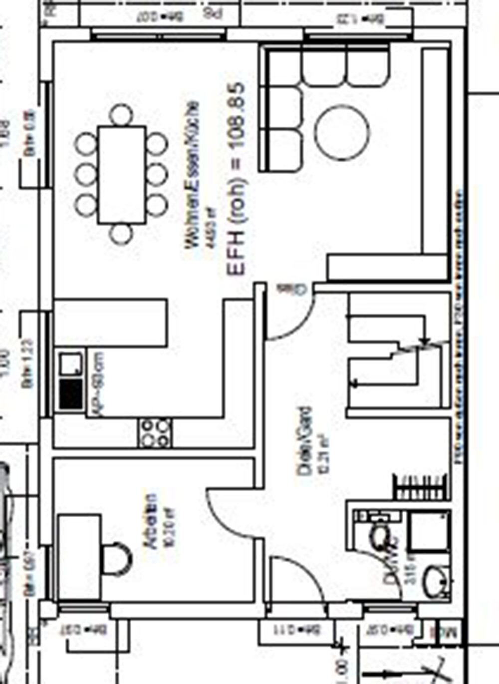

Noch ein Nachtrag:
Wir hofften so den WZ-Bereich in die Küche etwas voneinander zu trennen.
Deshalb kein komplett offener Grundriss.
kaho67427.05.18 12:45
Ich würde Euch gern raten, sich sowas mal live anzusehen. Mit und ohne Wand.

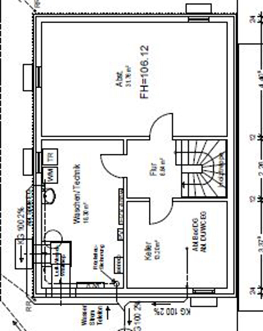

Fahrrad in den Keller? Die stehen bei uns im Schuppen oder Garage. Auch wenn die 5000 Eus das Stück kosten sollten, nach dem 3. mal Fahrrad diese Minitreppe um die Kurve gewuchtet, ist's vorbei mit den frommen Vorsätzen.
Teanie-Kinder und Küchenabtrennung? - unwichtiger Schickschnack im Vergleich zum lebenslangen Klaustrophobie-Wohnraum.
Nunja, jeder wie er will. Wegreißen geht ja immer noch.

Die Doppelhaushälfte ist mit 8 m 1,5-2 m breiter als die üblichen Doppelhaushälfte
Es ist wohl breiter als ein Handtuch- oder gar Kegelbahn-Reihenhaus. Dennoch bleibt es vom Charakter her ein Reihenendhaus, mit der typischen Konzeption:
kaho674 schrieb:
Die Treppe spielt bei Doppelhaushälfte sowieso eine zentrale Rolle, da man auf kleiner Fläche nun mal ständig hoch und runter muss.
Der Grundtyp Reihenhaus ist eben eine Hochkantwohnung, mit der Konsequenz der Treppenlauferei bei einem Großteil der Raumwechsel.
Dazu halte ich das Ausklinken des Treppenbereiches allerdings für ungeeignet. Eher dächte ich da an einen Belagwechsel (in beiden Visualisierungen ist jeweils derselbe Boden für beide Bereiche dargestellt - nach meinem Empfinden ist das eine Küche mit Fernsehecke).
Du bist heute so wunderbar emphatisch [emoji4] Find ich gut, Deine Denkanstöße!

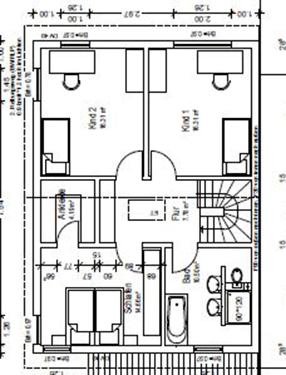

However... sehe kein einziges Bildchen aus dem Eingangsthread, insofern kann ich hier noch nicht mal mitsprechen [emoji85]
Ja die Bildchen sind nichts für kleine Monitore. Nur für Dich das Wesentliche zusammengerafft:
Grundriss eines Apartments: Offener Wohn-/Essbereich mit Esstisch und Sofa, Küche, Bad.
Grundriss eines Hauses: zwei Schlafzimmer oben, Flur, Treppe rechts, Bad unten rechts.
Grundriss eines Hauses: Treppe, Flur, Küche, Bad, Wohn-/Essbereich, Technik-/Waschküche.
