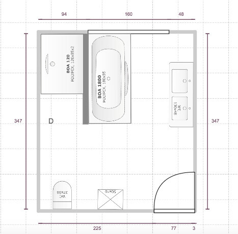

ᐅ Neubau einer ca. 8x11 Doppelhaushälfte, Einschätzung Grundriss und Fenster

ypg18.05.18 21:38
jansens schrieb:
Hallo expressionist,
vielen Dank für den vorbildlich erstellten Thread, das macht Lust auf antworten und du bekommst bestimmt einige Rückmeldungen. Von mir hier nur eine Frage:
Ist die andere Doppelhaushälfte schon gebaut, in Planung.? Evtl. gibt es ja gestalterisch hier noch etwas zu bedenken.
So habe ich es beim Lesen auch empfunden und schon den Eingangsthread geliked [emoji4]
Zu der Küchentür: würd ich auch so machen. Dann müssen eben einige Sachen mehr in den Keller, das klappt sicherlich.
Zu den Fenstern: ich würde verbessern und auf die Gleichheit EG/OG teilweise verzichten, und zwar:
Büro EG, 2 Meter breites Doppelfenster im Norden.
Dusch-WC, ja, Brüstung höher, oder mal schauen, was da mit dem Bürofenster so passt.
Essbereich, im Osten 2 Meter breites bodentiefes. Wenn ohne Rollläden geplant, dann kann es feststehend sein, würde ich aber immer zum Öffnen machen.
Schlafzimmer OG, gleiches Fenster, aber im Osten.
Kinderzimmern: gleiche Fenster wie erwähnt, also mit Brüstung (ergibt mehr Privatsphäre und Stellmöglichkeiten. Helligkeit reicht sehr gut aus)
Ankleide: Tür nur vom Flur aus, stört den Partner nicht so. Ergibt Fensterfläche und etwas größeren Stauraum.
Bad: Wechsel von Dusche und WC. Ergibt mehr Intimsphäre beim Duschen und natürliches Licht beim Toilettengang.
Ggf würde ich es mal ohne T-Wände probieren.
Und jetzt kommt‘s:
Ihr solltet Euch überlegen, WZ und Küche zu tauschen.
Küche und Kühlschrank so nah wie möglich an die Terrasse machen den Grillabend, den Kaffeeklatsch im Sommer viel praktischer und spielende Kinder im Garten sehr glücklich.
Edit: ich hab grad noch mal geschaut. Ja, ich würde tauschen. L-Form Küche mit großer Insel. Dazwischen eine Terrassentür. Mega [emoji4]
Für Sofa und TV ist auch genügend Platz. Und da wird keine Sonne am Abend den Bildschirm stören.
Gute Idee. Ein Nachteil wäre dann aber, dass wir im Flur an der Stelle kein Regal platzieren könnten...
Bad:
Hatten wir tatsächlich schon überlegt. Bei der Lösung sind wir aber nicht sicher, ob der Platz zw. Badewanne und Waschtisch zu knapp bemessen ist.

ypg19.05.18 16:05
Im Schlafzimmer und im Büro keine 2 Fenster, nur 2 Meter breite Fenster, im Schlafzimmer im Osten, im Büro im Norden. Diese Fenster auch in den Kinderzimmern.
