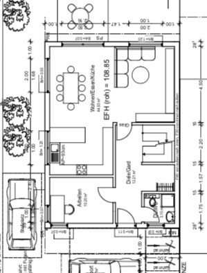

Unser Architekt ist derzeit noch im Urlaub, deshalb ist es noch nicht klar, ob Küche und Couchbereich getauscht werden können.
Deshalb machen wir uns auch parallel Gedanken zum jetzigen Plan
2D Grundriss eines Hauses mit Wohnzimmer, Essbereich und Küche von oben
Was uns hier nicht so gut gefällt, ist dass eine L-Couch wie hier eingezeichnet mit der Lehne mitten im Raum steht, was dann den Raum optisch verkleinern würde.
Besser wäre es, wenn die Couch planoben rechts in der Ecke platziert werden würde. Dann wäre aber die Wand zur Treppe der einzig sinnvolle Platz für einen Fernseher.
Das könnte, mit der Tür an der Stelle etwas ungünstig sein.
Jemand eine Idee?
Was meint Ihr?
Danke & Grüße
31.05.18 16:53
Wenn eine Gleichung nicht aufgeht oder unerwünschte Lösungen produziert, gehe ich auf die Suche nach irrigen Annahmen. Meine beiden Verdächtigen heißen "man muß einen Fernseher haben" und "die Sitzplätze müssen zu einem starren L verbunden sein". Streiche mindestens eine unnütze Bedingung, und der Freiheitsgrad erhöht sich immens.

31.05.18 17:19
L-Sofa...
Jemand eine Idee?
Was meint Ihr?
Zwei parallel gegenüber gestellte 2,5 Sitzer, kleiner Tisch dazwischen.
31.05.18 18:23
Oder auch beliebig anders zueinander platziert: sobald das "L" im Kopf einmal durchgesägt ist, ist alles (auch wieder 90°, nur dann eben nicht mehr zwanghaft) möglich.

03.06.18 09:47
Jemand eine Idee?
Was meint Ihr?
Danke & Grüße
Wir hatten damit ebenfalls ein Problem (Couch mittig im Raum). Wir haben dann die Lösung bei Freunden gefunden. In der Mitte haben wir eine kleine Trennwand (170 breit), an der auf der einen Seite der TV hängt. Die Couch steht in 4 m Abstand an der Wand. links und rechts von der Trennwand sind 150 cm bzw 200 cm Durchgang. Auf der anderen Seite der Trennwand ist der Essbereich. Da wir es auch vorher gesehen haben, und selbst noch etwas großzügiger gestaltet haben, gefällt es uns.
