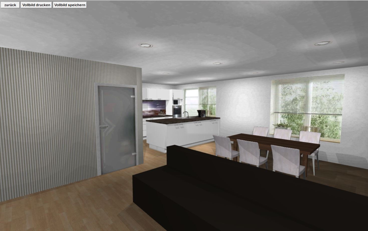

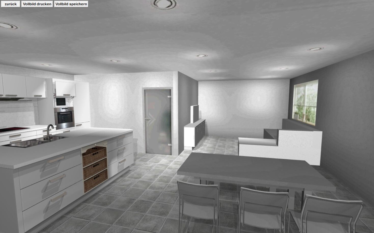

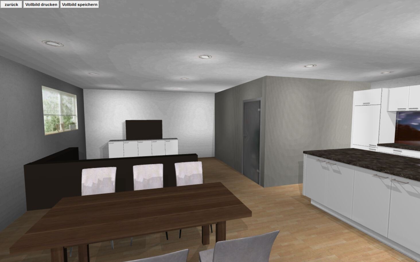

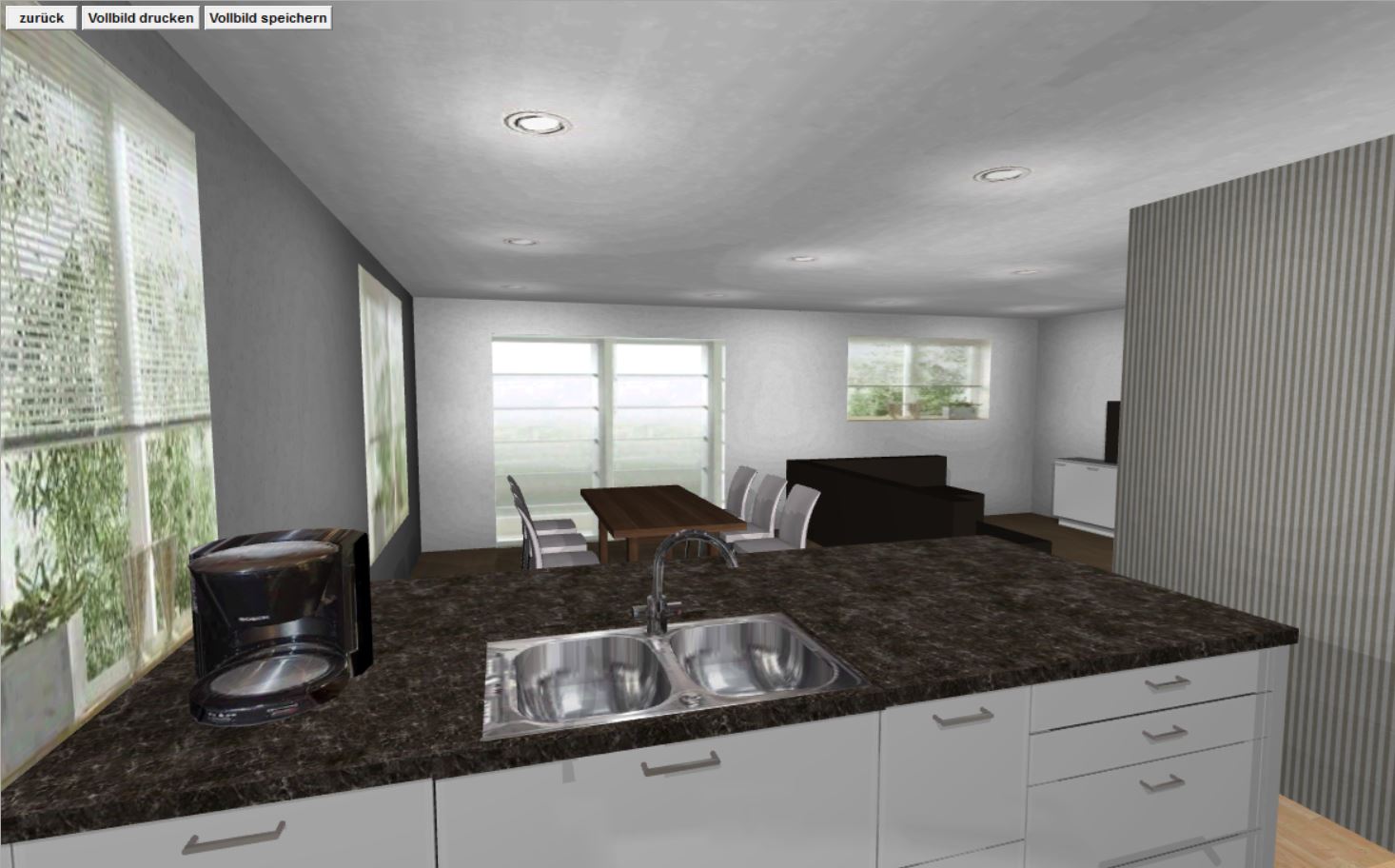

Ich habe mal versucht, beide Varianten (Küche im Süden bzw. wie ursprünglich geplant) zu visualisieren.
Es gibt natürlich in beiden Fällen Vor- und Nachteile. Folgende fallen mir ein:
Küche oben, wie ursprünglich:
Offene Küche mit Granitinsel, Spüle, Kaffeemaschine, Esstisch und Blick ins Wohnzimmer.
Offene Wohnküche mit Insel, Esstisch und Stühlen; linke Streifenwand, Glas-Tür, große Fenster.
Offener Wohn- und Küchenbereich mit Esstisch, Sofa, TV, weißen Schränken.
+ 2 Türen (WZ und Küche) vom Flur aus möglich. Somit mehr Licht im vermutlich eher dunklen Flur möglich (durch z.B. Glas-Türen/Schiebetür)
+ Küche nicht so präsent
+ Tür aus Küche nach draußen (Ostseite) möglich (Kräuterbeet und ggf. Bänkchen für einen Kaffee)
+ Fliesen gut möglich (zw. Wandzeile und Halbinsel)
- weiterer Weg von Küche zur Terrasse
- WZ im Süden
- Couchposition verkleinert den Raum optisch
- TV sehr präsent

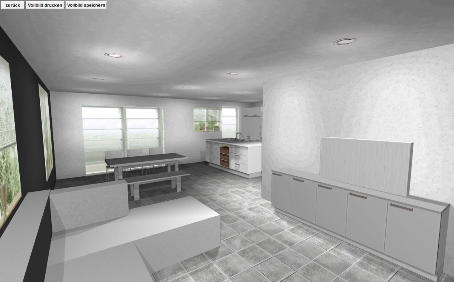

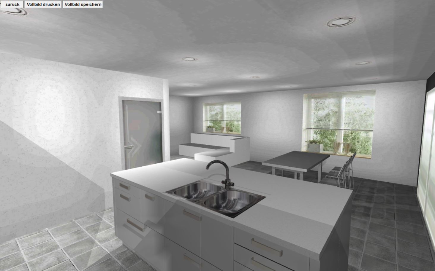

Küche im Süden:
Moderne helle Küche mit grauer Insel, Spüle, Schubladen und Esstisch am Fenster.
Offener Wohn- und Essraum mit Küchenzeile, Esstisch, Bänke und Fliesenboden.
Offene Küche mit Insel, Spüle, Backofen, Mikrowelle; Esstisch mit Stühlen; Wohnzimmer mit Sofa.
+ Kücheninsel möglich
+ WZ-Bereich abgetrennter
+ direkter Terrassen/Garten-Zugang aus Küche
+ weitere Tür im Süden möglich, somit mehr Licht
+ TV nicht so präsent
- Küche sehr präsent
- Fliesen im Küchenbereich etwas schwieriger (nur zwischen Wandzeile und Insel wäre wohl die einzige Möglichkeit, aber da sind wir uns nicht sicher, ob das gut aussehen würde)
Viele Grüße & einen schönen Sonntag!

Ich weiß ja nicht, wie es anderen geht. Küche hin oder her, was mega stört ist die Wand, welche in den Wohnraum wie ein Klopps ragt. Die Treppe in den Flur zu zwingen, macht zwar den Wohnraum ruhiger aber auch extrem ungemütlich und beengt. So würde ich never bauen.
Die Treppe spielt bei Doppelhaushälfte sowieso eine zentrale Rolle, da man auf kleiner Fläche nun mal ständig hoch und runter muss. Das Leben spielt sich auf allen Ebenen ab. Wir haben auch in einem Reihenhaus gewohnt und die Treppe war offen im Wohnraum. Es hat überhaupt nicht gestört. Von daher würde ich Euch ans Herz legen, die Wand Richtung Eingang zu versetzen und dafür das großzügige Wohngefühl zu kassieren.

Vielen Dank für Euer Feedback.
Ich will kurz erläutern, wie es zu der Planung kam:
Wir hatten die Idee, das Treppenhaus aus dem Wohnbereich auszulagern, damit die Kinder später im Teenageralter nicht immer durchs WZ in ihre Zimmer müssen.
Außerdem wollten wir den Keller nicht vom Wohnbereich direkt zugänglich machen (im Keller werden auch 2 Fahrräder stehen).
Die Doppelhaushälfte ist mit 8 m 1,5-2 m breiter als die üblichen Doppelhaushälfte und da dachten wir, dass das eigentlich passen könnte.
Vielleicht wäre es ein guter Kompromiss, in der Planung von @kaho674 die Wand zw. Treppe und WZ so breit wie ursprünglich zu lassen und nur zur Küche offen zu lassen bzw dort eine große Glasschiebetür vorzusehen?
