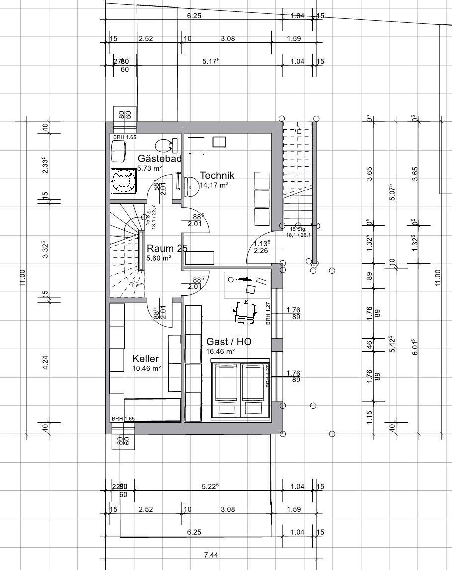

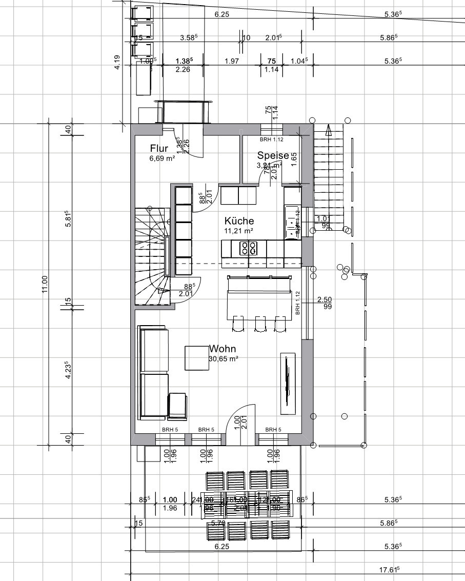

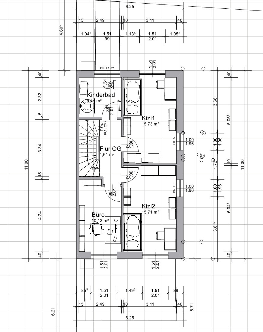

mrtnsbrHallo zusammen, ich lese hier seit langer Zeit und wir suchen seit Jahren im Raum Stuttgart nach einem passen Haus / Grundstück. Jetzt soll es bald soweit sein.
- Wird eine Doppelhaushälfte und die äußere Form und die Außenwandstärke ist quasi gesetzt. Innen kann ich fast alles ändern.
- Die Möbel im Plan sind eher zum planen (entsprechen aber unseren aktuellen Möbeln).
- Die Küche ist in 5min kurz reingeplant - das kann auch komplett anders werden.

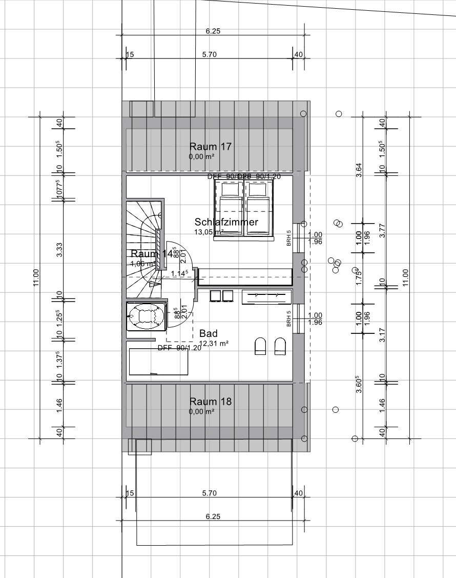

- Das DG (Elternschlafzimmer und Elternbad) ist WIP. Wer mir Tipps hat, wie man das Bad da schön unterbringt: gern her damit. Ich kämpfe aktuell insbesondere mit der Planung der Fallrohre.
- Im DG -> Die Mauern stehen genau auf der 1m Höhe. Die Mauer im Bad die das so komisch neben der Dusche steht ist auf der 2m Linie.
- Wir planen an vielen Stellen Glastüren - das Treppenhaus wird sonst arg dunkel
- auf die Südseite soll Photovoltaik -> wenige Dachfenster gewünscht
So ein paar Fragen:
- Treppe aus dem EG ins OG -> 1/4 gewendelt. Sonst 1/2 gewendelt. Hat das jemand und würde davon abraten bzw ist das ok so?
- Ich habe grad die Idee die Treppe beidseitig zu mauern. Die Nische im Treppenloch U würde ich dann als Versorgungsschacht (z.B. für die Fußbodenheizung) verwenden. Geht das? Macht das jemand? Also quasi ein Rigipstunnel vom UG bis ins DG (mit entsprechender Befestigung an jeder Geschossplate - Rigips kann ich so natürlich nicht über 4 Geschosse türmen).
Größe des Grundstücks: 320 qm

V
vonBYnachSH26.05.21 11:45Du schreibst: im Süden Durchfahrtsstraße, im Osten Grünanlage. Seid Ihr Euch sicher, dass Ihr die Terrasse im Süden (wo möglicherweise auch die Nachbarn ihre Terrasse hin bauen werden) haben wollt? Wir hatten im alten Doppelhaus eine ähnliche Situation und eigentlich so gut wie immer die Ostterrasse genutzt. Wenn Ihr die totalen Sonnenanbeter seid, ok. Ansonsten sitzt es sich im Sommer im Osten perfekt, finde ich. Zumindest die Möglichkeit einer schönen Sitzgelegenheit würde ich im Auge behalten.
Hausbautraum2026.05.21 11:50Das einzige was mir wirklich absolut überhaupt nicht gefallen würde, dass es kein WC im EG gibt?
Wollt ihr jedes Mal Treppen laufen??
Gäste sollen das Bad im Keller nutzen oder?
Und ansonsten Preisschätzung 850k??
Ist das mit Grundstück?
Da kann ja wohl sonst was nicht stimmen...
vonBYnachSH schrieb:
Du schreibst: im Süden Durchfahrtsstraße, im Osten Grünanlage. Seid Ihr Euch sicher, dass Ihr die Terrasse im Süden (wo möglicherweise auch die Nachbarn ihre Terrasse hin bauen werden) haben wollt? Wir hatten im alten Doppelhaus eine ähnliche Situation und eigentlich so gut wie immer die Ostterrasse genutzt. Wenn Ihr die totalen Sonnenanbeter seid, ok. Ansonsten sitzt es sich im Sommer im Osten perfekt, finde ich. Zumindest die Möglichkeit einer schönen Sitzgelegenheit würde ich im Auge behalten.Cool 🙂 Genau darüber haben wir gestern geredet: Lichthof in den Süden, Terrasse in den Osten. Meine Frau will das nicht so wirklich. Aber da werde ich glaub nochmal einen Plan machen für. Dann ist der Abstand zur Straße auch nicht so wichtig (Apropo: Das ist zwar eine Durchgangsstraße, aber dafür relativ schwach befahren. Außerdem hat es da erstmal Grünstreifen, dann Rad / Gehweg, dann Grünstreifen mit Bäumen und dann die Straße. Ist also noch ok).Hausbautraum20 schrieb:
Da kann ja wohl sonst was nicht stimmen...Ja, ist mit Grundstück. Und Abriss Vorgebäude. Haus selbst ist bei ca. 450k. Ist das hier nur für das Haus? Dann pass ich das gleich an.Zum Klo: eine klare Schwachstelle erkannt. Da haben wir schon ewig geplant und geschoben und sonstwas. Am Ende war uns die Speisekammer und die Garderobe für uns 4 wichtiger. Aber definitiv: wir hätten gern ein Klo wenn es geht - ich bekomms nur nicht rein.
Und ja: Gäste sollen das kleine Bad im Keller nutzen.
Myrna_Loy26.05.21 12:03Ich bin etwas erstaunt über die unglaubliche Menge an Schränken in der Küchenzone - braucht man da echt noch eine Speisekammer???
