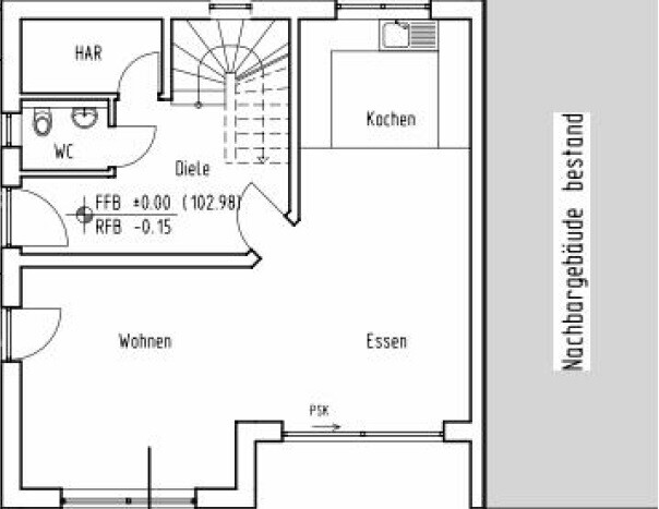

lastdrop
28.05.18 18:44
Auch auf wenig Grundfläche kann man Platz schaffen ...
9.00 x 9.50
2D-Grundriss eines Hauses mit Wohnzimmer, Essbereich, Küche, Treppenhaus und WC
espressionist
28.05.18 19:52
9.00 x 9.50
Vielen Dank. Der Wohn/Essbereich und Küche sind ja ähnlich wie bei uns derzeit geplant.
Welche Maße/qm haben denn die einzelnen Bereiche?
Falls Du noch Bilder hättest, wäre das natürlich super Gerne auch per pm.
Edit: Und die Treppe ist sogar außerhalb...
30.05.18 07:14
Von mir als erstes auch mal: Super-Eröffnung, Lageplan und alles dabei, so bringt es wirklich Spaß sich die Sachen anzusehen.
Hier nur die Anmerkung, dass ich die Treppe auch aus dem Wohnraum lassen würde. Einmal wg. Keller und dann auch aus den von dir genannten Teenager / Privatissimo-Gründen.
Wohnen und Kochen würde ich allerdings tauschen.
Und, Ankleide, Eltern und Bad finde ich noch nicht optimal, auf die Schnelle ist mir da jedoch kein guter Hinweis eingefallen.
Auf die Eckfenster sowohl in Büro als auch Schlafzimmer würde ich wohl eher verzichten.
