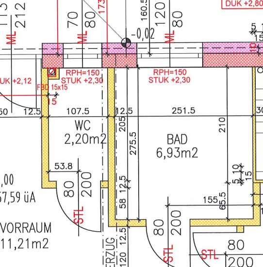

yep, wieviel cm zwischen Ende Glaswand unf Beginn Badewanne?
Und....vlt. würde auch noch ein zusätzliches WC passen oder besteht kein Bedarf?
Scout
Ist das Neubau? Einfamilienhaus und kein Geschosswohnungsbau? Nur bei zweimal "Ja" hast du Einfluß auf die Entwässerung, die könnte dir noch einen gewaltigen Strich durch die Rechnung machen.
Ich sehe auch keine Vorwände in deinem Plan...auch die brauchen viel Platz, der WC etwa 15 cm Tiefe.
genau 60cm
wie du geschätzt hast
darüber könnte man sicher oben rechts im Raum nachdenken. Ich glaube aber es wird bei einem, neben dem Badezimmer bleiben.
ja ist Neubau, ist eine Geschosswohnung.

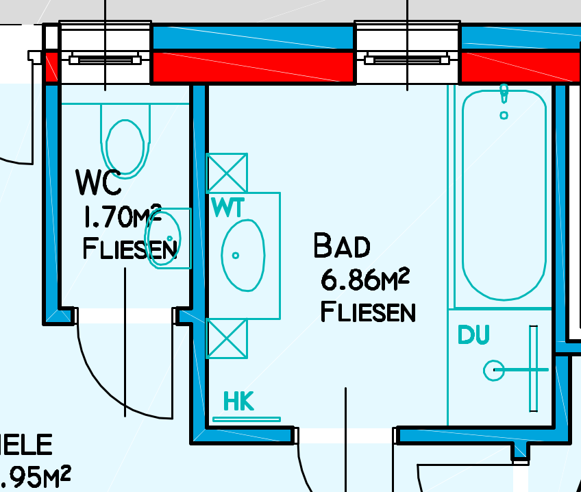

hier nochmal der Ausschnitt aus dem Plan, Bad und WC
ist natürlich noch abzuklären
Grundriss von WC (1,70 m²) und Bad (6,86 m²) mit Fliesen, Dusche rechts.
hier auch noch von beiden die Rohbaumaße
Grundriss eines Innenraums mit WC (2,20 m2) und Bad (6,93 m2) inkl. angrenzender Räume

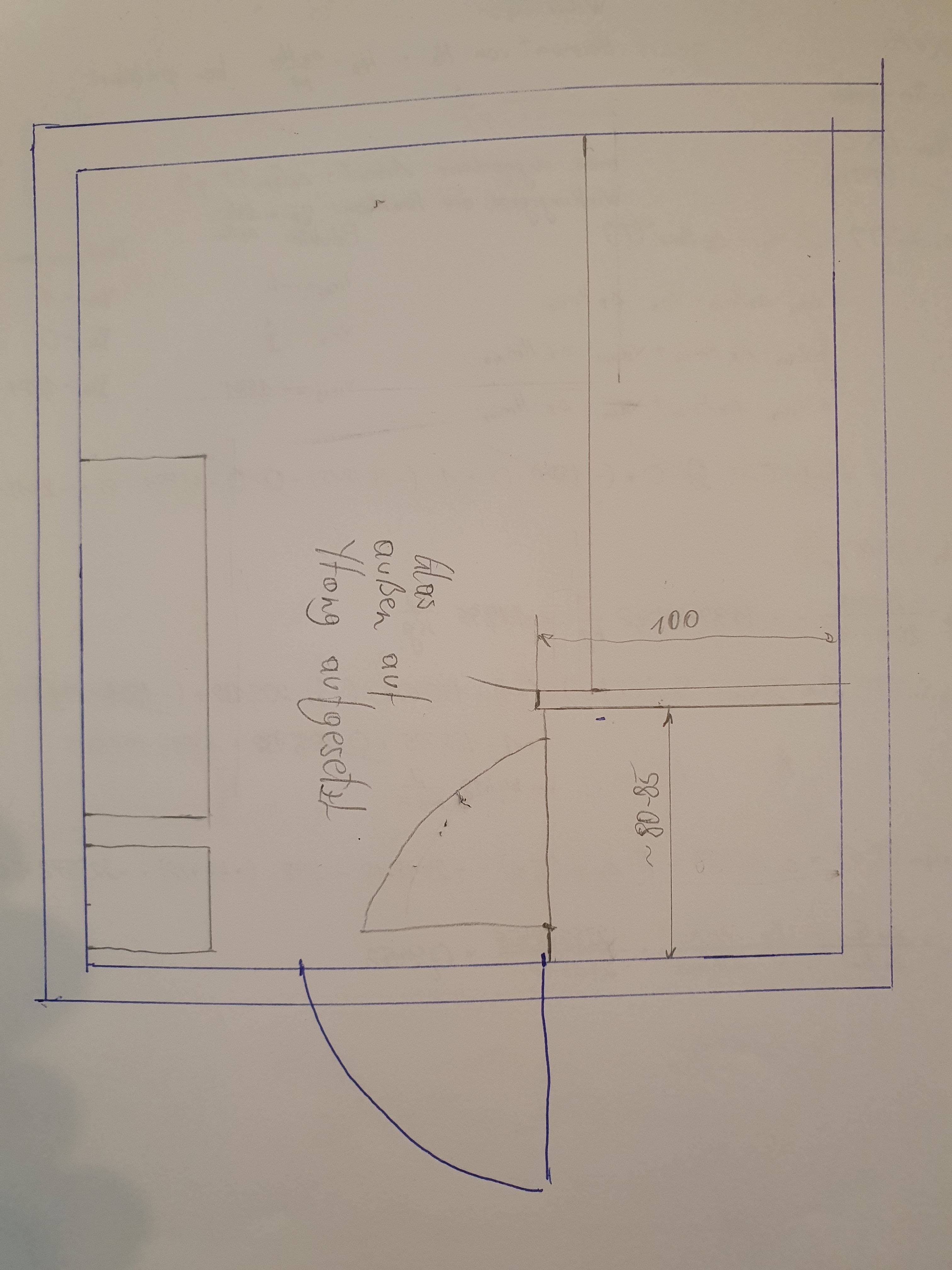

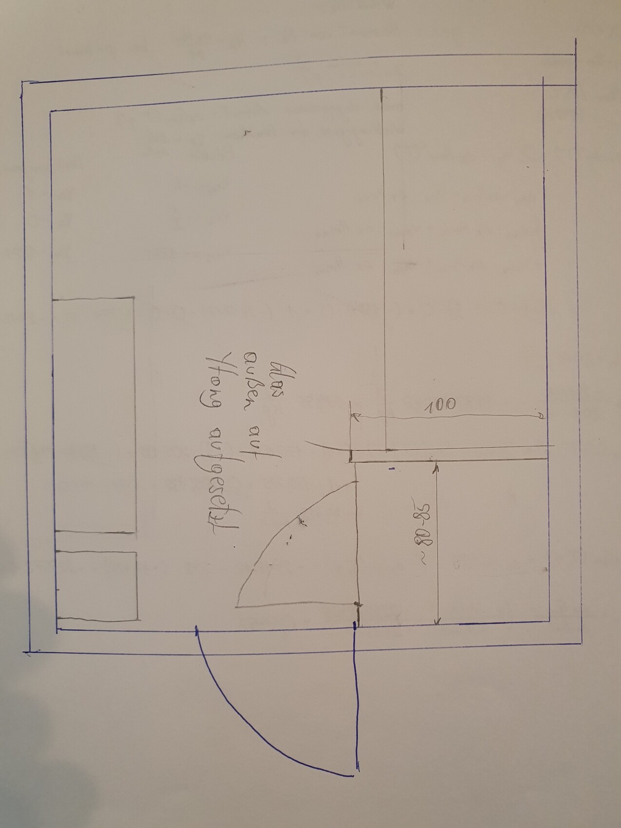

Variante badewanne und Dusche mit Ytong dazwischen könnte ich mir so vorstellen, damit hätte die Dusche ~80x100cm
Alternativ Wanne mit 170cm, damit wäre die Dusche dann 90x100.
zur Tür müssten man den Türstock natürlich entsprechend berücksichtigen, da diese Wand Trockenbau ist, ist es noch möglich die Türe bei Bedarf zu verschieben
Grundriss-Skizze eines Raums mit Tür am unteren Rand; Türschwenk nach innen und Innenaufteilung.
