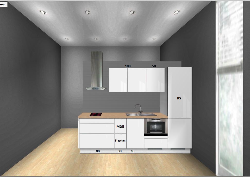

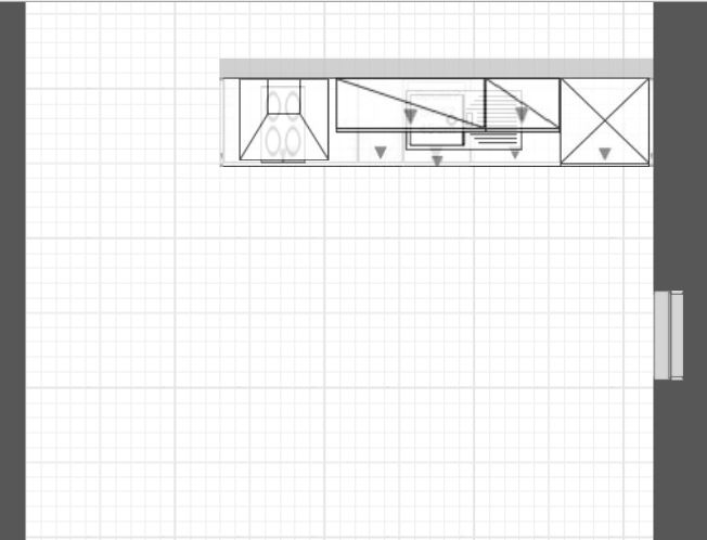

welch andere Möblierung ist in dem Raum geplant? vielleicht kannst du das einzeichnen.
Sicherlich wird gegenüber des Ofens ein Sofa stehen. Alles Weitere ist noch nicht fest. Philipp dachte an eine Art Theke für 2 bei der Küche. Geschlafen und am Computer gesessen wird auf der Empore. Ein Schrank steht im Flur und es braucht keinen weiteren im Wohnraum. Weitere Staumöglichkeiten gibt es im Drempel auf der Empore, also braucht es auch keine Kommoden oder Ähnliches. Sicher wird noch ein Regal platz finden.

wnn man die Zeile tiefer mcht, müsste der Kühlschrank auch vorgezogen werden. Dh, man bräuchte eine Deckseite über die gesamte Tiefe, um die 10cm hinten abzudecken. Deckseiten sind teuer.
Aber ich glaube, dass der Platz für diese Deckseite fehlt.
Bei Übertiefe können die US mit Übertiefe gekauft werden (nicht der Spülen US), die OS kann man mit etwas Abstand zur Wand hängen. Das Kochfeld müsste ein wenig tiefer eingebaut werden.
Ich weiß nicht, ob noch eine kleine Insel mit Thekensitzen erwünscht ist.
Das Beispiel ist nicht übertief, hat ein 6er Raster und 78er Korpus. Etwas günstiger sin Nobilia und Nolte mit etwas niedrigerem Korpus.
Wie groß sind die Jungs?

@perth : vielen Dank für Deine Mühe und den sehr ansehnlichen Entwurf! Das zeige ich mal meiner Frau. Die größere Tiefe ist wirklich klasse, die Jungs sind keine Riesen mit 1,75 und 1,85 sollte das mit den Oberschränken passen. Preislich wird des eng, denn beide wünschten sich einen Holzofen als Highlight. Diese verschlingen zusammen mit dem Kamin einen ordentlichen Batzen Geld.
@Fummelbrett : Definitiv keine Spülmaschine. Ich habe keine Lust mich zu ärgern. Auch in unserer Küche werden lediglich die Anschlüsse vorgesehen. Von Hand spülen ist echt kein Akt. Einiges bei uns ist nicht spülmaschinenfest ist wie Messer, Gusseiserne Töpfe, Eisenpfannen, handgemachte Keramik, Teekanne...
