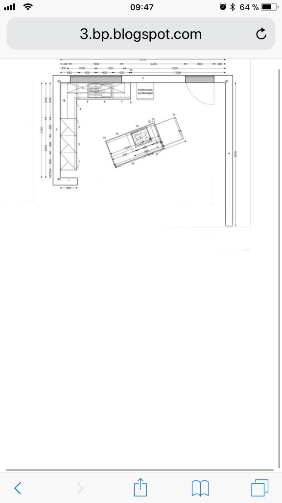

Die Bereiche um den Tisch ... ist der 1m tief gezeichnet?
Den Abstand zum Glas finde ich nicht schlimm, sofern es Festglas ist.
Der Abstand zur Insel ist schon eng, das geht nur mit heran geschobenen Stühlen bzw. wenn es solche sind, die wirklich dicht unter den Tisch passen. Wir haben so lümmelige "Sessel" am Esstisch, die ragen auch heran geschoben 60cm hervor. Muss man wissen, was man da haben will. Komfortabel zum Hinsetzen sind die 1m aber auf jeden Fall, aber als Durchgang fällt dieser Weg flach, wenn da jemand sitzt.
Die 36cm an der linken Stirnseite zu dem grauen Objekt sind natürlich eine Qual. Was ist der graue Kasten? Wichtig/stark frequentiert? (Vorweg genommen: Wenn dies der Kühlschrank sein soll, fände ich das sehr unglücklich sowohl für den Kühlschrank selbst als auch für die umliegenden Sitzplätze).
Wenn der Tisch voll besetzt ist, kommst du an deine Gäste kaum mehr heran. Weder von oben noch von unten. Die A-Karte hat die Person an der linken Stirnseite, da sitzt niemand mehr freiwillig.
Wenn das noch dazu ein Side By Side Kühlschrank sein soll, dann ist auch die Öffnungsrichtung von dem Kühlschrank, dem Kühlteil, mehr als unpraktisch, da nicht einmal der Küche zugerichtet. Der Side By Side Kühlschrank würde daher als erstes in der Zeile besser positioniert sein.
Und Insel-Zeile, da sollten auch 100 cm reichen.

danke für die Antworten, alles absolut nachvollziehbar.
Unsere Stühle verschwinden fast komplett unter dem Tisch da ist somit sofern da keiner sitzt Platz. Wenn Kochevent ist, dann organisiert man die sitzende Fraktion auf die Stühle nicht direkt an der Insel, denke das passt. Der Tisch ist 90cm tief, der graue Kasten in der Tat der Kühlschrank.
Idee, sowohl beim Tisch decken als auch beim Kochen lange Wege zu vermeiden.
Glaube aber was wichtig ist, der Tisch ist hier ausgezogen gezeichnet und wird sicherlich noch ein wenig nach rechts gerückt, der Stuhl an der Stirnseite ist dort eher wenn er nicht genutzt wird „geparkt“. Man kann auch 3 oben 3 unten stellen, aber das wird sich zeigen wenn das Häuschen steht.
Bedenken hatte ich beim Platz Kochinsel - Glasfront

Ich würde Insel und Zeile exakt so dicht stellen, dass genau zwei Auszüge aufgehen ohne sich zu berühren.
Allerdings wäre mir die Insel zu klein. Neben dem Kochfeld brauchen wir deutlich mehr Platz.
Die Ecke mit den 36cm würde ich so nicht lassen.
Der Kühlschrank steht völlig abseits von der Essenszubereitung und ist dann tatsächlich sehr störend, wenn man am Tisch sitzt. Der gehört in den Arbeitsbereich. Zwischen Küchenzeile und Tresen würde ich Max. 100 cm machen.
Wie tief ist Eure Küche genau?
Wir haben nur 5,70 gehabt und ich konnte da planerisch nicht die Küche unterbringen, wie Willo sie hat.
Wir mussten kreativer sein , und jetzt bin ich um den Umstand sehr glücklich.

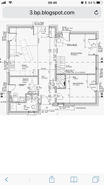

Da es bei Euch auch gerade mal nach 550 aussieht, was nach meiner Meinung zu eng für eine schöne Insel plus tollem Esstisch ist , stell ich sie hier mal rein.

Nicht wundern: planoben ist der Kühlschrank, die Insel hat planrechts noch einen Stehbereich
2d-grundriss-eines-wohnhauses-mit-zimmern-und-maßen
Hier siehst Du den Essbereich
