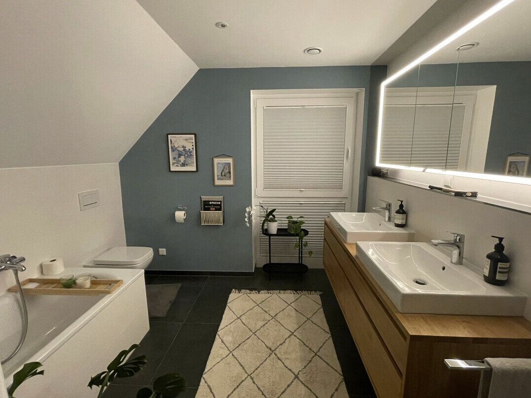

Kleines Problem festgestellt:
Badezimmer mit blauer Akzentwand, Doppelwaschbecken, Badewanne, Toilette und LED-Spiegel
Seitenlang hier die optimale Auslegung der Fußbodenheizung im Bad diskutiert. Im Parallelthread zur Arotherm versucht die letzte Effizienz rauszukitzeln und dann DAS....
2qm bzw. geschätzte 30% der Heizfläche müssen von nem Flauscheteppich bedeckt werden. Geht nicht anders. Muss so sein.
Fasst man sich an Kopp.

Wenn du relative konstante Raumtemperatur hast, sollte der Teppich keinen Unterschied machen oder?
Würde jetzt denken dass der Wärmedurchlass dann eher bei schnelleren Temperaturänderungen interessant ist. Aber habe absolut kein Gefühl für die Größenordnungen...

Warum? Wo ist das Problem? Ob der Teppich da liegt oder nicht, ist so was von egal. Außer fürs Auge - das fühlt sich nicht so gut dabei 😉
RotorMotor
14.10.22 08:42
Doch, macht einen großen Unterschied. Benötigt für den gleichen Wärmeeintrag bestimmt ein Grad höhere Vorlauftemperatur.
