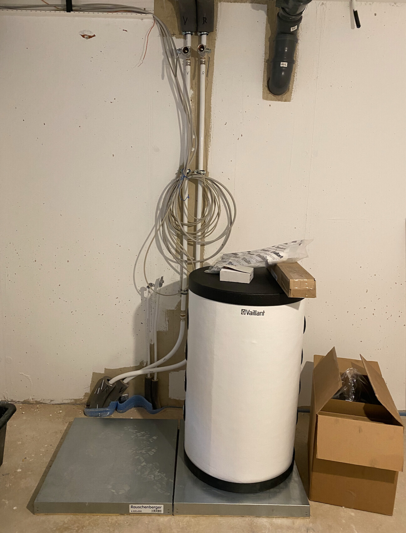

So, nun steinigt mich bitte. Als allererstes ist der Pufferspeicher gekommen.
Vaillant-Warmwasserboiler im Keller; lose Kabelstränge an der Wand, Karton daneben.
Um ausufernden Diskussionen zum Unsinn desselben vorzubeugen: Heizungsbauer hat sich nicht darauf eingelassen, den entfallen zu lassen. Wird in Rücklauf eingebaut. Man kann nicht immer gewinnen und nach 5 Jahren ist die Gewährleistung um und ich kann den abklemmen lassen.
Tolentino25.08.21 09:47
Ja, bei mir auch. Im Rücklauf rein zum Durchströmen und mit der Größe (50l?) eigentlich auch nicht so schlimm. Aber warum ist das ein extra Ding? Mir hat der Heizi gesagt, das ist im Unitower integriert? Oder hast du doch nen größeren gekriegt?
Ach so und hast du was von Lieferschwierigkeiten gehört? Mein Mitbauherr, der noch mit dem Haus und Hof-Heizi unseres GÜs vorlieb nehmen muss, hat erzählt, dass der die Wärmepumpe nicht rankriegt. Deswegen muss er das Heizprogramm jetzt mit Durchlauferhitzer am Baustrom (den wir gemeinsam benutzen 🙄 🤨) durchführen.
Deliverer
25.08.21 09:54
50 Liter im Rücklauf, nicht parallel als Weiche installiert, und dann sogar noch physisch getrennt von der restlichen Technik ist die mit Abstand unkritischste Art, einen Pufferspeicher zu integrieren. Das ist also wirklich nicht wild und vom Sanitär gut gelöst.
Jedem, der Stellmotoren an den Heizkreisen hat, würde ich das sogar so empfehlen, da dann nie ganz ausgeschlossen werden kann, dass Fehler oder Fehlbedienungen auftreten.
Also: Gut gelöst! Keine Steine von mir. ;-)
