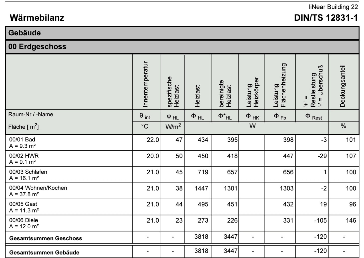

Stimmt, also sollte ich in der Heizlastberechnung das schwächste Glied, sprich Raum finden? Wie finde ich diesen?
RotorMotor
03.11.21 18:40
Was für eine Berechnung hast du denn bekommen?
Sind dort unter- oder überdeckungen angegeben?
Bis wir uns für eine Wandheizung entschieden haben stand zum Beispiel im Badezimmer Fehlleistung [W]: 353
In der viel genutzen Excel Variante steht dann: Überdeckung [W]: -353
Hausbau 55
03.11.21 19:19
So sieht es bei uns aus. Welche Raum wäre problematisch?
Wärmebilanz-Tabelle des Gebäudes, Erdgeschoss; Raumdaten und Heizlasten (DIN/TS 12831-1).
RotorMotor
03.11.21 19:33
Sieht insgesamt recht ausgeglichen aus.
Diele ist halt deutlich überdeckt, kann man aber durch drosseln rausregeln.
Unterdeckt ist ja eigenltlich nur Gast, da kann man also über den Bodenbelag was für den Vorlauf rausholen. 😉
Danach dann schlafen, wobei mich dort ein Grad weniger auch nicht stören würde.
Und danach dann Wohnen/Kochen und dann sind wir schon beim Bad, was hier wohl schon etwas "entschärft" wurde, weil 22 Grad statt der sonst üblichen 24 gewählt wurden.
Hausbau 55
03.11.21 19:44
Danke für deine Einschätzung.
Das Schlafzimmer wird auch gedrosselt, 21° ist uns zu viel.
Alessandro
04.11.21 08:08
ist in der Heizlast auch die Lage des Raumes berücksichtigt (Anteil Außenwände)?
Welche Nennleistung hat dein Wärmeerzeuger?
