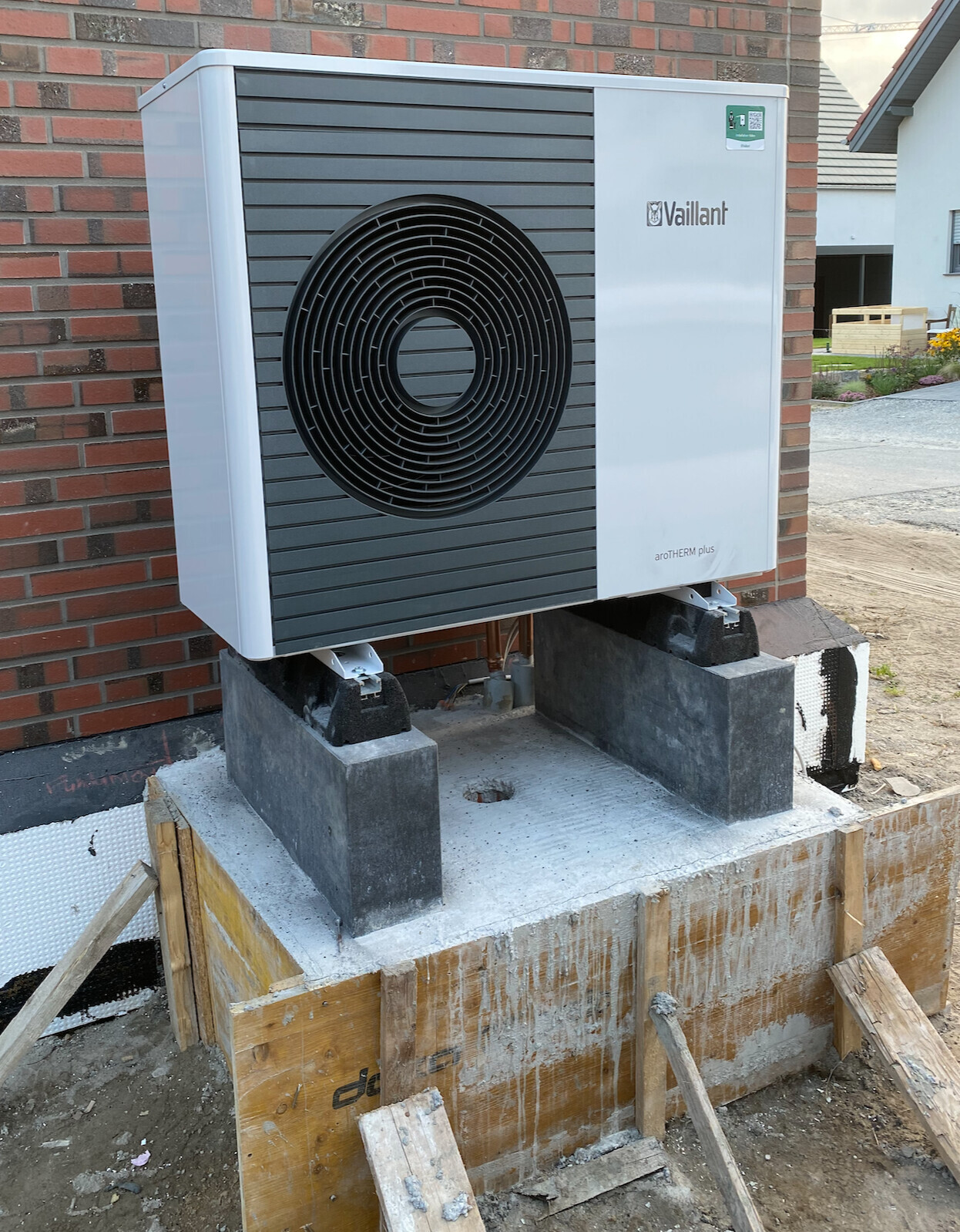

OWLer09.09.21 20:21
Unser Gerät ist da. 🙂
Leider noch nicht angeschlossen, da der Elektriker und der Heizungsbauer nicht in den Keller durften. Da hatten die Fliesenleger im Wechsel Flur und Hausanschlussraum gelegt.
Vaillant aroTHERM Plus Außengerät mit großem Lüfter auf Betonfundament vor Ziegelhaus
netuser
09.09.21 23:25
Das gleiche Schätzchen wurde auch bei uns vor einigen Tagen aufgestellt und heute komplett angeschlossen 🙂
Insbesondere von der Kühlfunktion hatte der Elektriker "geschwärmt" oder zumindest positiv herausgehoben, dass er mit seiner zu Hause sehr zufrieden ist.
Letztere werden wir in den kommenden Monaten wohl nicht brauchen, aber der Winter kann nun kommen 🙂
Ich bin gespannt.
