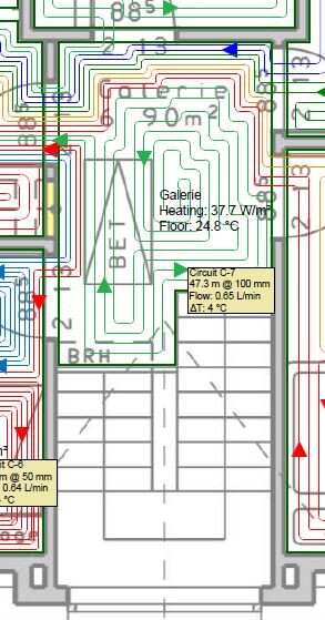

Ich finde das sieht nicht schlecht aus, die Kreise sind ziemlich ausgeglichen.

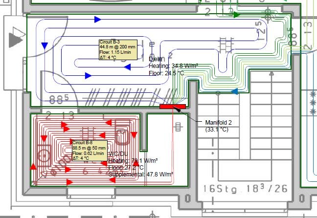

Man könnte schauen ob im Gäste-WC noch die Dusche mit Wandheizung belegt wird, und im Wohnbereich möglicherweise 5 Kreise a 80 Meter.
Ist die Anbindung der HKV auch vom Büro berechnet worden, die darf nicht zu klein im Durchmesser werden.
T_im_Norden23.10.20 10:27
Versuche beim Heizungsbauer zu vereinbaren das er die Kreise immer am Stück verlegt ohne Rohre zu verpressen.
Er wird dann möglicherweise mehr Geld wollen, aber du hast dann keine Übergänge mit Druckverlust bzw. Keine potenziellen Schwachstellen.
Lumpi_LE23.10.20 10:29

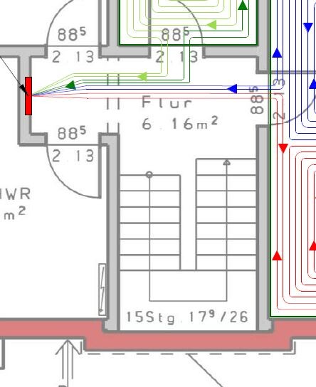

Im Flur wirds molliger als im Bad. Die ganzen Leitungen die da durchgehen kann man etwas auffächern und den eigenen Kreis weglassen.
OWLer23.10.20 12:06
Habe ich auch mal gedacht und standardmäßig wäre im Flur OG auch kein Heizkreis eingeplant, da der sich eh aufwärmt. Nachdem ich hier allerdings die einschlägigen Threads zu Wärmepumpe, Vorlauftemperatur und kalten Bäder gelesen habe, bin ich mir da unschlüssig.
Ich hätte jetzt gesagt, ja klar: die ganzen Rohre gehen durch den Flur und heizen diesen dann auf. Wenn der FLur allerdings einen eigenen Heizkreis hat, geben die Durchgangsrohre weniger Energie ab, bevor sie in ihrem Sollraum ankommen. In den Niedertemperatursystemen heizt jeder beheizte Raum die unbeheizten Räume doch mit. Das hätte dann doch bei meinem OG-Flur z.B. die Folge, dass mein Bad den Flur mitheizt und mir dann im Bad wieder die Energie fehlt.
Somit wäre doch im FLurbereich "Haben besser als brauchen". Im Verteiler kann ich den Zufluss doch immer noch abdrehen, wenn es wirklich zu warm werden sollte, oder?

Dieser heizt also noch die Kellerdecke vom unbeheiztem Bereich und somit Kellerflur und die beiden Kellerräume mit.

Im OG-Flur sieht es etwas übertrieben aus. Allerdings sitzt hier auch ein Abluftventil von der Kontrollierte-Wohnraumlüftung - wird also die warme Luft immer wieder rausgezogen.

tomtom7923.10.20 12:18
Leg ihn mit, denn kannst immer noch bei Bedarf komplett stillegen. Bzw auf 0.2l einstellen.
Daniel-Sp23.10.20 12:47
OWLer schrieb:
Ist das eine geflieste bodengleiche Dusche, wenn ja bitte auch belegen. Vielleicht kannst du dann auch zwei Heizkreise machen und von einem Heizkreis um Länge zu gewinnen den Rücklauf im Flur verlegen. Dann erhöhst du auch die mittlere Wassertemperatur für den Teil im Bad und kannst die Längen besser abgleichen. Habe ich bei mir auch so gemacht.
