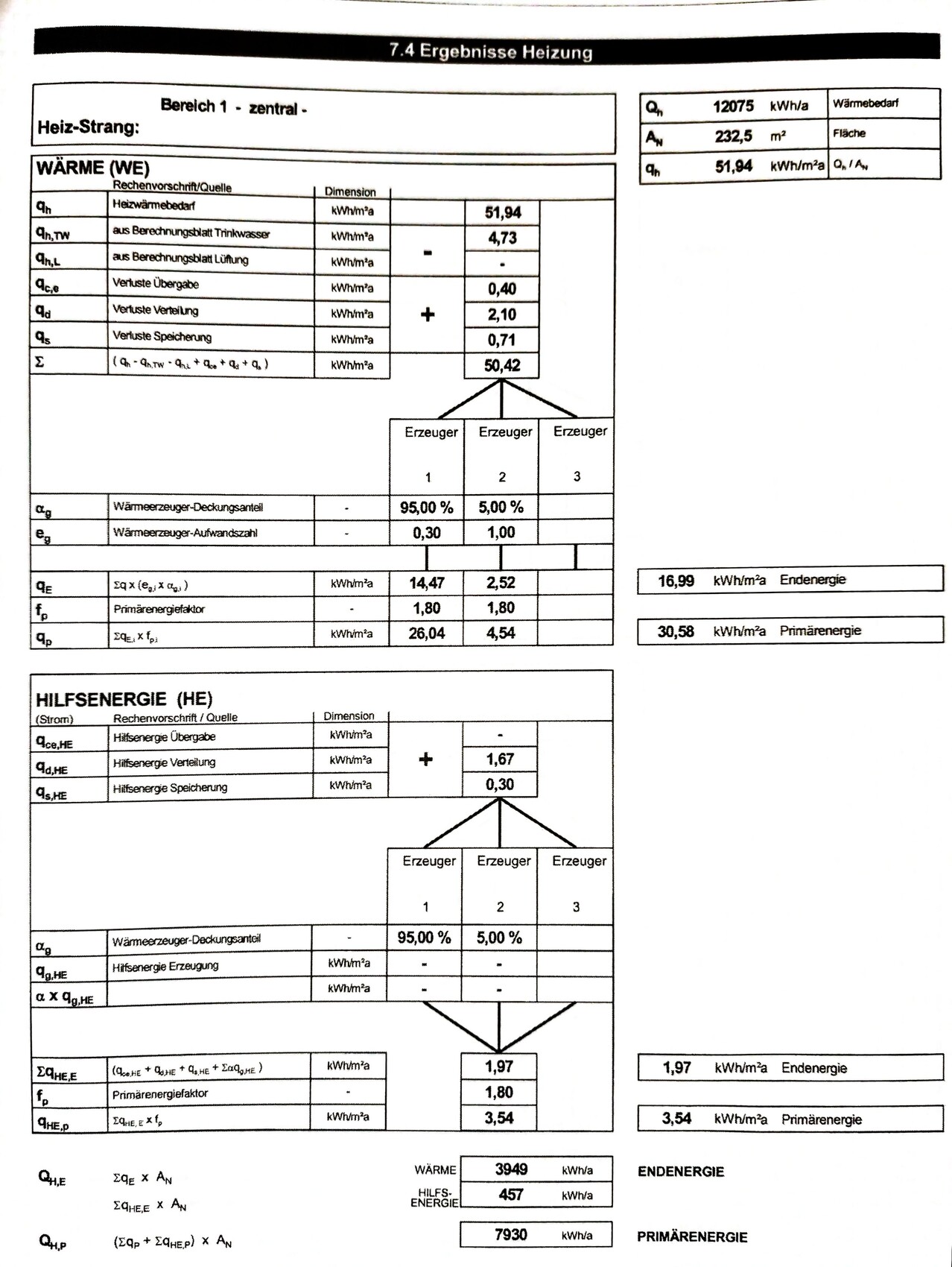

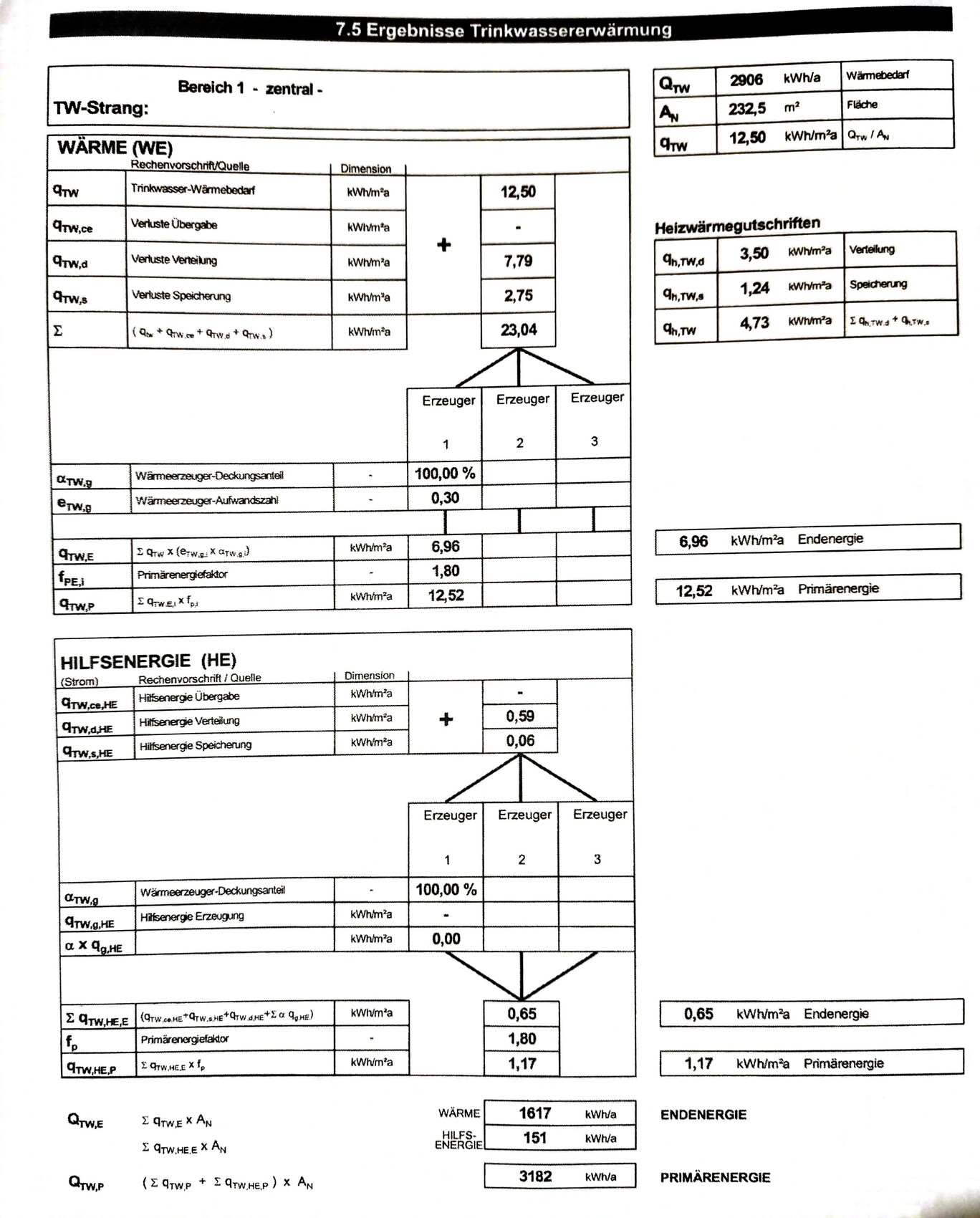

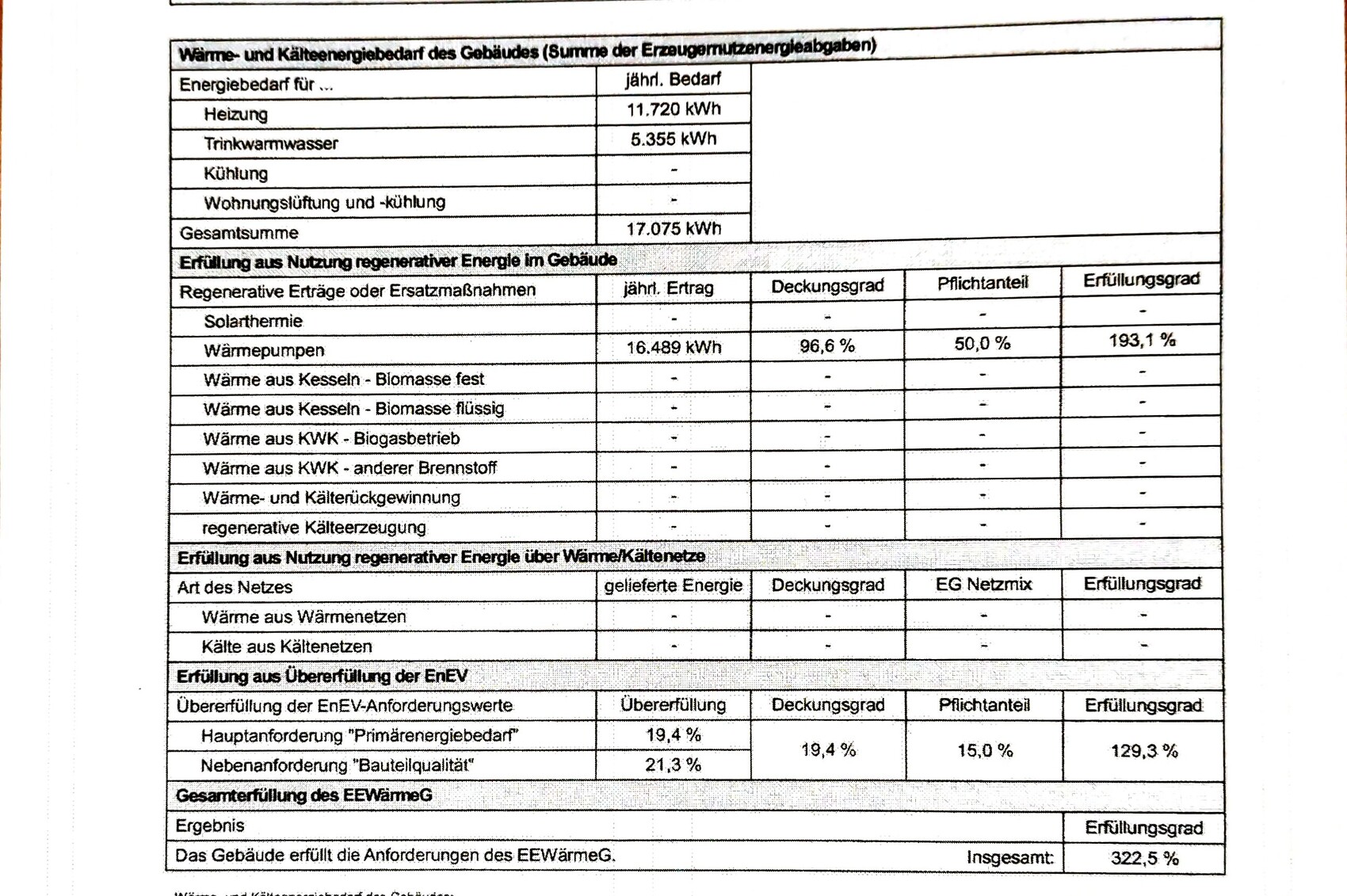

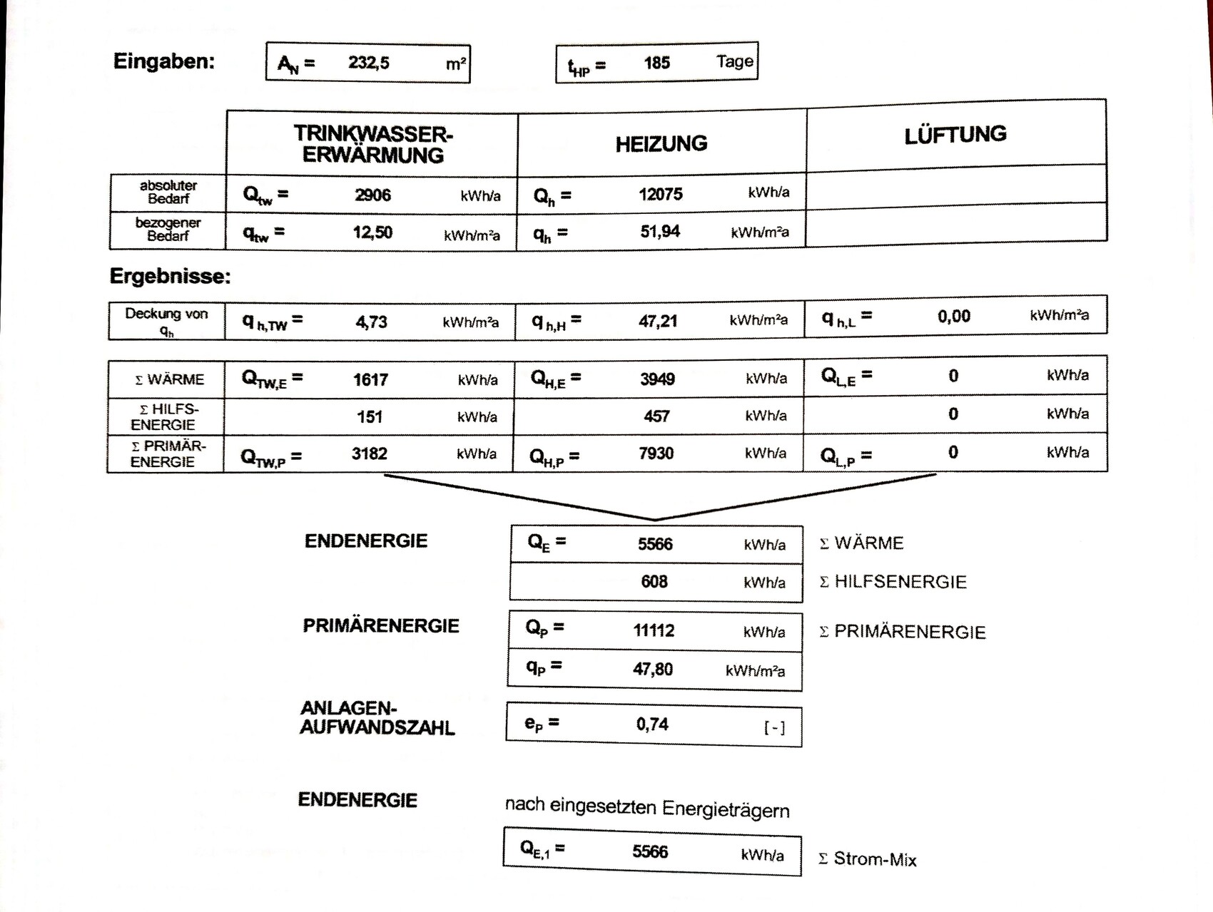

hier mal als JPGs
Tabellarischer Energiebericht: Wärme- und Kältebedarf eines Gebäudes mit Werten in kWh.
Übersichtsseite: Tabellen zu Trinkwassererwärmung, Heizung, Lüftung und Endenergie
Übersichtlicher Energieausweis mit Wärme- und Hilfsenergie-Bilanzen in Tabellen.
Rechenblatt zur Trinkwassererwärmung mit Wärmebedarf, Verteilung, End- und Primärenergie.

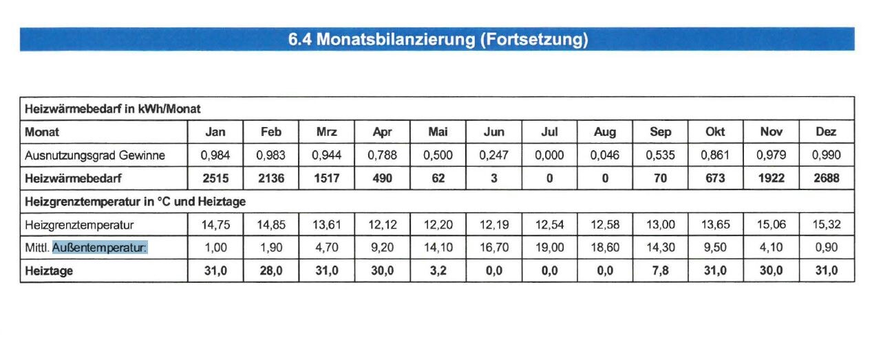

Das einzige was ich zu Außentemp dort finde ist das hier:
Was wollt ihr zum Haus wissen? Es hat keinen Keller und ist anscheinend "besser" als KFW 55. Standort Baden-Württemberg nähe Heilbronn. Holzständerbauweise mit Holzfassade.
Tabelle 6.4 Monatsbilanzierung (Fortsetzung) mit Heizwärmebedarf, Temperaturen und Heiztagen

Diese Energieeinsparverordnung-Berechnungen habe ich nie verstanden. Die nützt dir auch nichts. Du brauchst die Heizlastberechnung nach DIN 12831 oder so. Danach wählt man die Wärmepumpenleistung dann aus, nicht nach irgendwelchen Energieeinsparverordnung-Berechnungen.
Wenn du folgende Daten kennst, kann man sie auch recht genau abschätzen.
Transmissionswärmetransferkoeffizient=Ht-Wert
Hüllfläche
NAT
Wunschtemperatur im Haus
Beheiztes Bruttovolumen
Anzahl der Bewohner
Art der Luftung

Gebäudehüllfläche : 559,65 m2
Gebäudevolumen : 726,44 m3
Beheiztes Luftvolumen : 552,09 m3
Gebäudenutzfläche: 232,46 m2
A/V0-Verhältnis: 0,77 1/m
Fensterfläche : 30,41 m2
Wunschtemperatur: 20-21°C
Bewohner: Aktuell: 2+1 Kind + mögliche Einliegerwohnung (gehen wir mal von max. 5-6 aus)
Lüftung: Keine
Ht-Wert und NAT weiß ich nicht woher ich die bekomme?
Ich werde mal versuchen die Heizlastberechnung anzufordern. Finde eine 10 kW Luft-Wasser-Wärmepumpe für ein Neubau schon krass... daher wurde ich stutzig.

06.08.20 23:33
NAT ist die Normaußentemperatur
HT stand bei mir im KfW Nachweis
Pixelsurium
06.08.20 23:36
NAT: -14W
KfW-Nachweis habe ich leider nicht, da wir auf die Förderung verzichtet haben.
