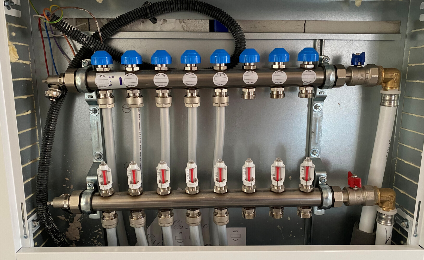

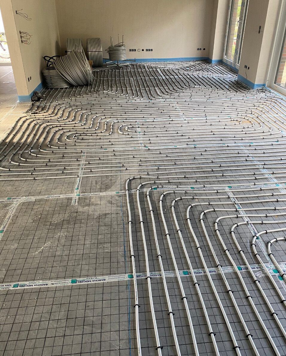

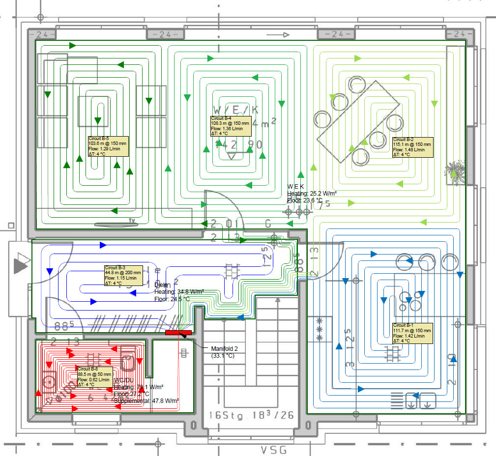

Ich verstehe diese Abweichung zwischen Theorie und Praxis bei den Handwerkern einfach nicht.
Theorie: 4 Heizkreise mit 15cm Verlegeabstand:
Grundriss eines Gebäudes mit Heizungsrohren und Fußbodenheizungsschleifen im Innenraum
Praxis: 6 Heizkreise mit 10cm Verlegeabstand:
Unterflur-Heizrohre (PEX) in Schleifen auf Drahtgitterboden verlegt.
Heizkreisverteiler:
Heizungs-Verteiler im Metall-Schaltschrank mit Absperrventilen, Durchflussmessern und blauen Griffen.
Ich frage mich manchmal, ob die das extra machen? Wir reden die ganze Zeit darüber, wie es gemacht werden soll und der GU stellt sich an wegen der Gewährleistung und dann wird alles anders gemacht? Das geht mir gerade ein wenig auf die Nerven. Ich frage mich nur, ob berechtigt oder ob ich das laufen lassen soll.
Soll Durchfluss nach Planung wäre 1,45l/min. Jetzt müsste ich ja weiter eindrosseln können auf ca. 1l/min?
Deliverer
07.07.21 21:19
15 cm wäre eh quatsch gewesen. 10 geht.
Aber warum ist da unten links ne Fläche frei?
Und doch - es gibt mehrere Berichte von Leuten, die sich von ERR befreien haben lassen. Wenn das nicht klappt, darauf achten, dass die Stellmotoren stromfrei offen sind. Dann kann man einfach die Kabel abziehen. Ist natürlich schade, dafür Geld wegzuschmeißen...
Wenn man dann keine Chance hat, den Heizi zur Pufferfeien Anlage zu überreden, dann wenigstens einen möglichst kleinen (50l) Puffer in Reihe im Rücklauf einbauen lassen. Nicht parallel als Weiche. Damit hat man nie die Chance, sauber zu pumpen und verlustfrei zu heizen.
Zwei Abende im HTD-Forum und vielleicht eine Stunde Diskussion können bei dem Thema einige tausend Euro Investition und nochmal so viel in Stromkosten über die Laufzeit sparen. Es lohnt sich.
