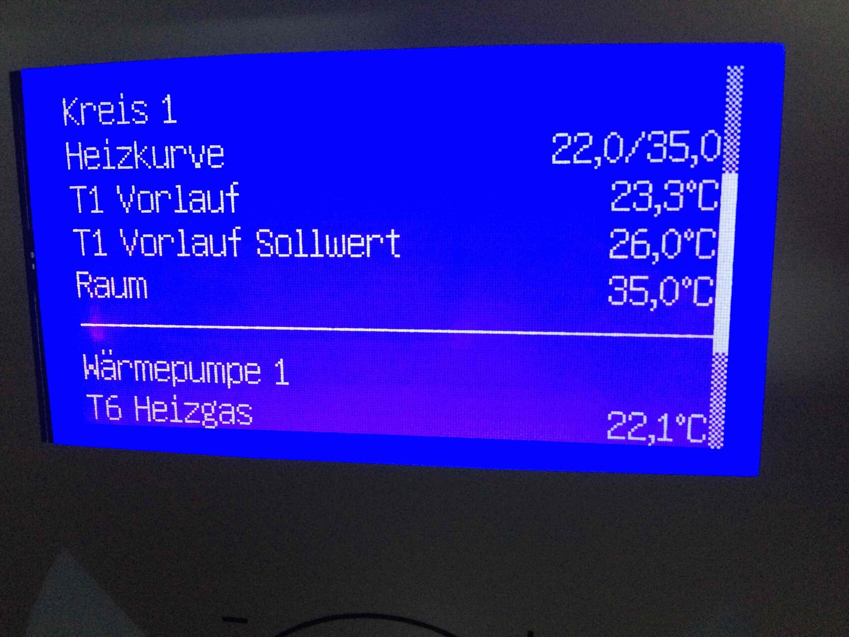

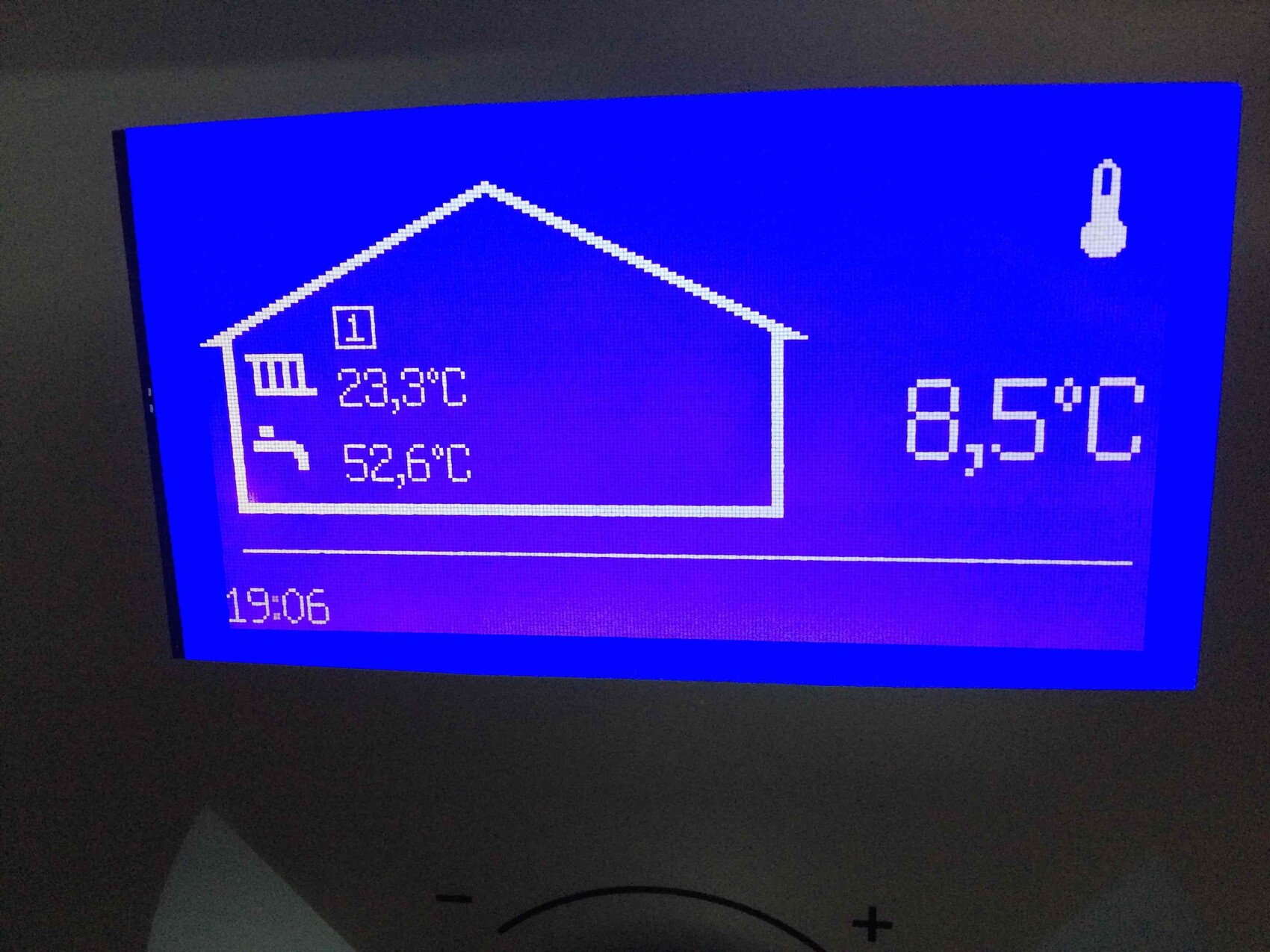

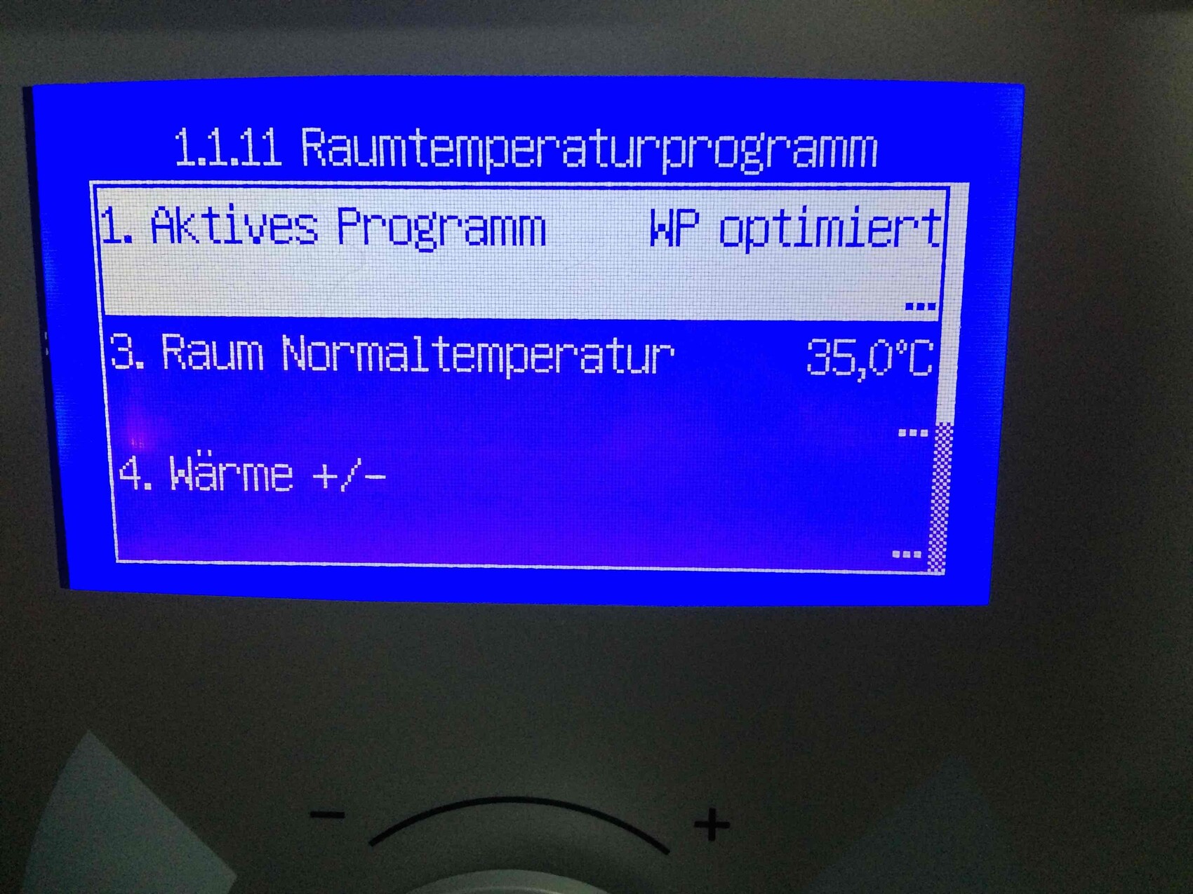

crazy5170
19.11.14 06:50
Darf ich das Thema nochmals hochholen? Irgendwas stimmt hier nicht.
Der Mensch, der die Heizung installiert hat, sagte mir noch gestern, dass die Anlagen mit einer Raum-Solltemperatur von ca. 20 Grad eingestellt wird, so dass ich im Wohnzimmer und im Bad die Raumthermostate voll aufdrehen kann. Wenn es dann noch zu warm sein sollte, kann ich an der Anlage die Raum-Solltemperatur regeln. Gesagt, getan.
Auf einmal fing der Zugheizer an, zu arbeiten, aber "volle Pulle" (=Stromverbrauch!).
Nach einigem Schauen im Menu der Anlage stellte ich dann eine Raumsolltemperatur von 35 Grad fest. Wenn also die Thermostate im WZ und Bad voll auf sind, wollen diese ja auch dann die 35 Grad verteilen.
Letztendlich habe ich dann die Anlage (laienhafte Angst, etwas zu verstellen, was ich gar nicht mehr hinbekomme) so zurückgestellt, wie sie stand: Thermostate im WZ auf 22, im Bad auf 23 bei eingestellter Raum-Solltemperatur von 35 Grad.
Heute Morgen komme ich ins WZ und: 18,8 Grad. Warum???
Ich würde gerne Eure Meinung zu den angehängten Fotos hören.
