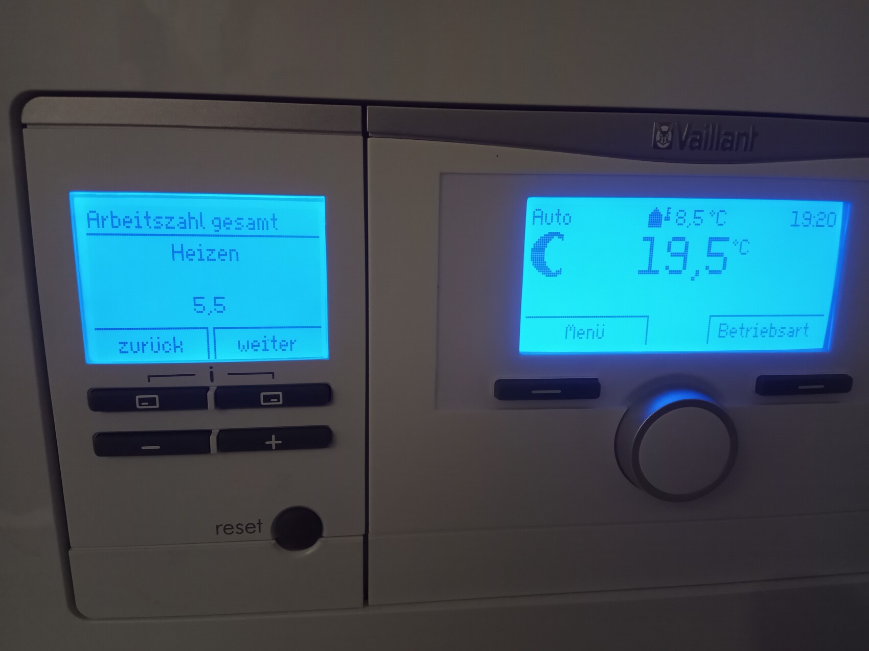

Bin aktuell noch mit Hydraulischen/Thermischen Abgleich Zugang und Versuch das Takten zu minimieren weil's einfach noch nicht Kalt genug ist um die Anlage an Ihre Grenzen zu bringen. Und ja Kontrollierte-Wohnraumlüftung haben wir allerdings nicht von Vaillant
Heizungssteuerung: links Arbeitszahl gesamt Heizen 5,5; rechts Auto 19,5°C.

Hattest du nicht eine Kontrollierte-Wohnraumlüftung mit WRG ?
Weil da Lüftungsverlust voll drin steht.

17x2 Rohr ist besser als 16x2 .
Tolentino
16.11.20 20:26
Das hatte ich auch verstanden. Aber besser in Bezug auf was? brauche ich dann weniger Volumenstrom? Weniger Vorlauf? Weniger rohr?

T_im_Norden schrieb:
Hattest du nicht eine Kontrollierte-Wohnraumlüftung mit Wärmerückgewinnung ?
Wenn du mich meintest, dann ja. Keine Ahnung, was der Energieberater da gerechnet hat und was der Heizi von dem Berechneten dann als Grundlage für meine Auslegung genommen hat.
Ist mir auch egal, ich möchte jetzt nur, dass er sich auf die kleine Wärmepumpe einlässt. 🙂 Mal gucken, was Vaillant ihm für meinen Bedarf vorschlägt. Solange es bei der Arotherm plus bleibt, kann es ja nur die 75 sein, wegen der Förderfähigkeit. Die Split-Geräte möchte mein Heizi auch nicht so gerne verbauen, da er zukünftig auf R290 setzen will.

Größerer Rohrdurchmesser bedeutet hauptsächlich weniger Druckverlust, die Pumpe muß weniger Arbeiten.
16 oder 17 kann beides passen, das hängt auch von der Berechnung ab.
