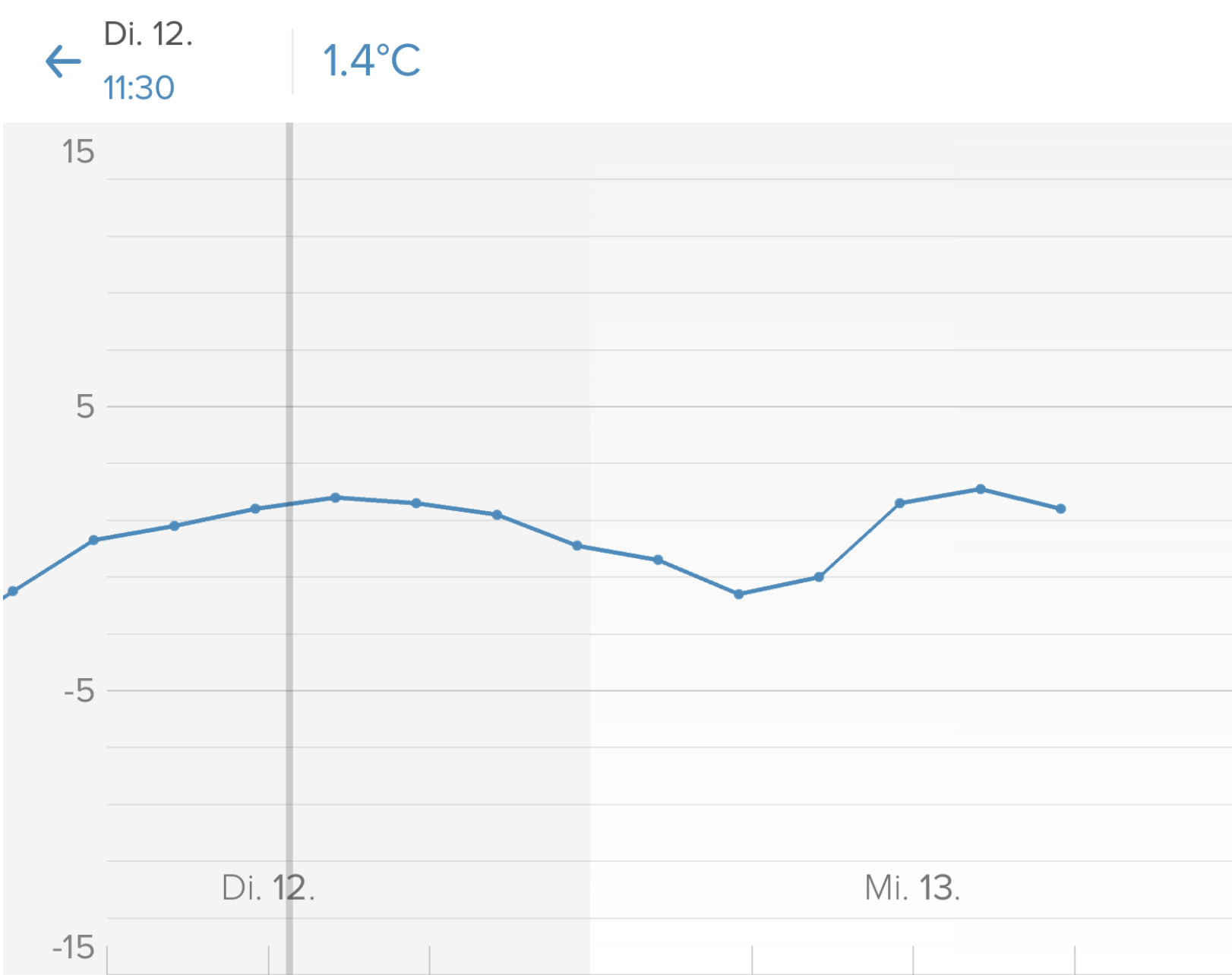

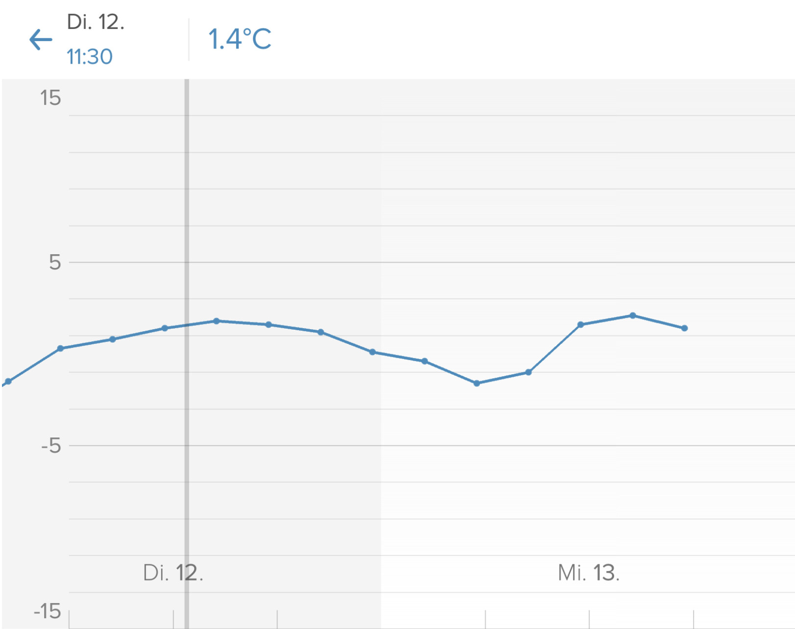

Nä Quatsch, ich fahre das Teil gerade mit 25/20,5/0 und 2K Hysterese. Haus ist wie bei Dir auch Kfw55 mit Keller. Man muss sich aber wie gesagt nix vor machen, die Wärmepumpe kann jederzeit in die andere Richtung laufen. Siehe Postings vom Wochenende.
Die AT gestern lag um 11:30 Uhr bei 1,4 Grad laut Netatmo.
Liniendiagramm mit blauer Kurve von Di.12 bis Mi.13, aktueller Wert 1.4°C.
Außerdem kommen die schlimmen Tage/ Nächte noch. Habe gestern und heute gehört das aktuell über der Polarregion eine besondere Winterwetterlage herrscht die uns bis mindestens Mitte März einen der kältesten Winter seit Jahren bringen wird.

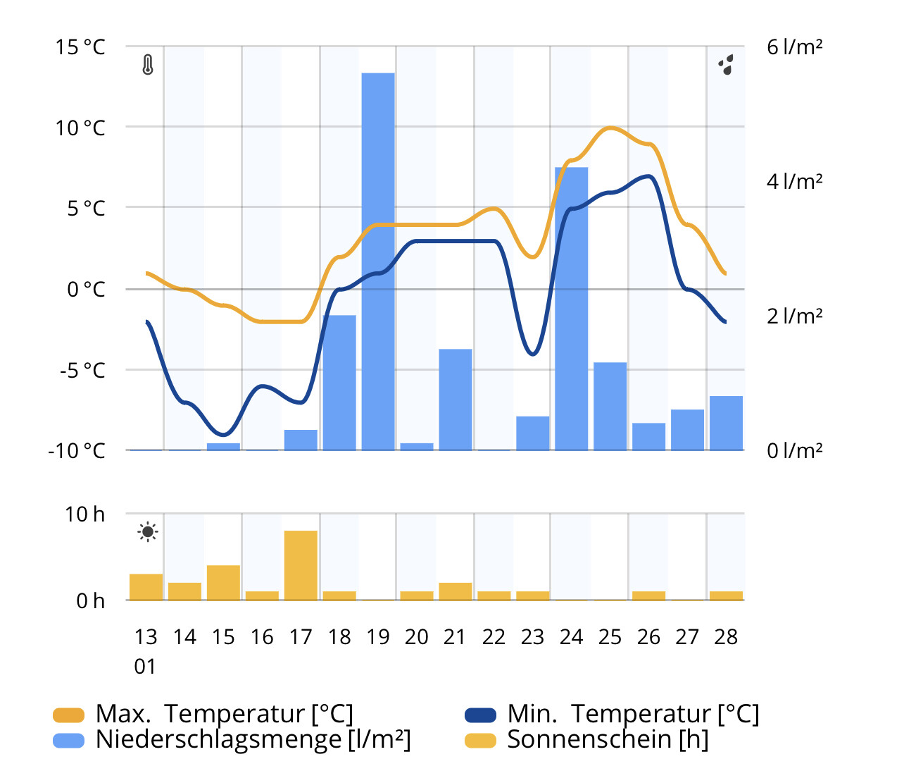

Also bei Donnerwetter bleibt es zumindest immer um null bis hoch einstellig positiv in der 30-Tage-Prognose.
Müssen die mein Haus halt in zwei Wochen hochziehen.
