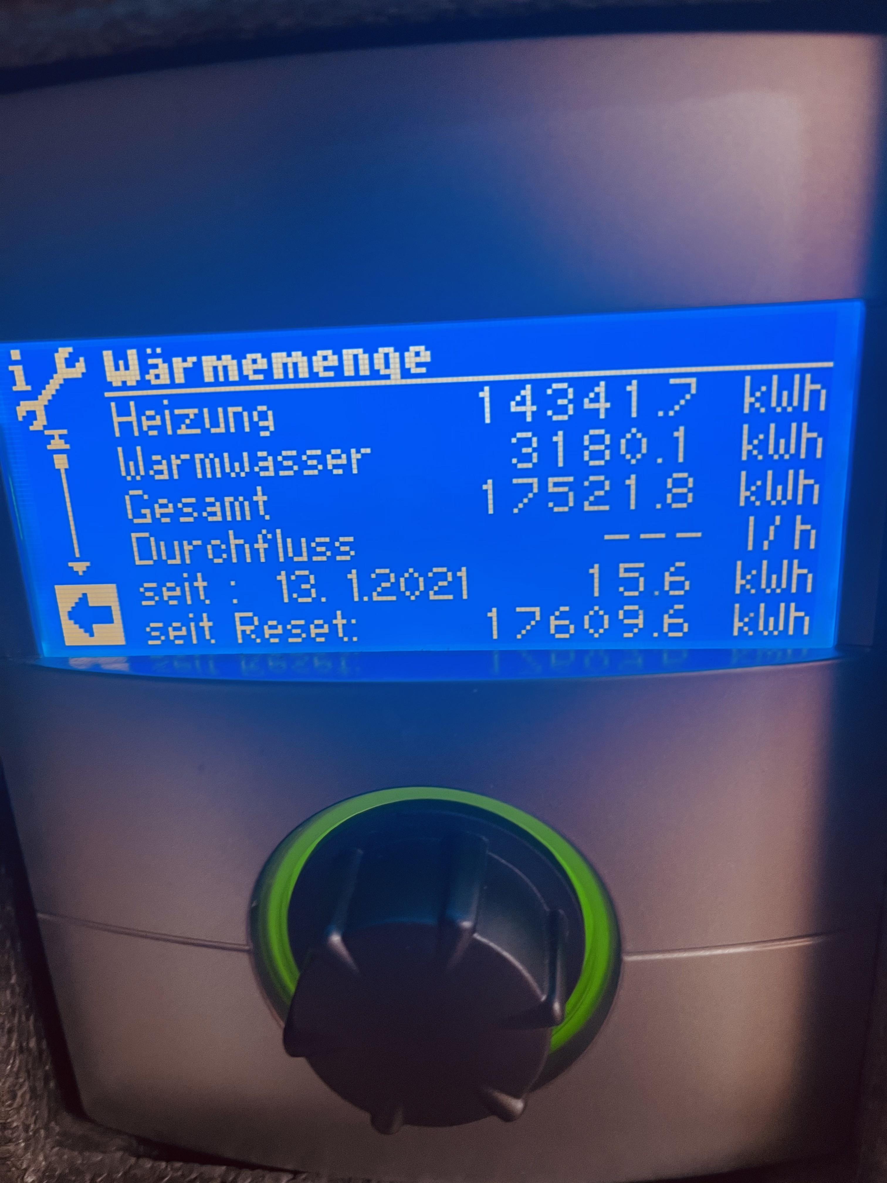

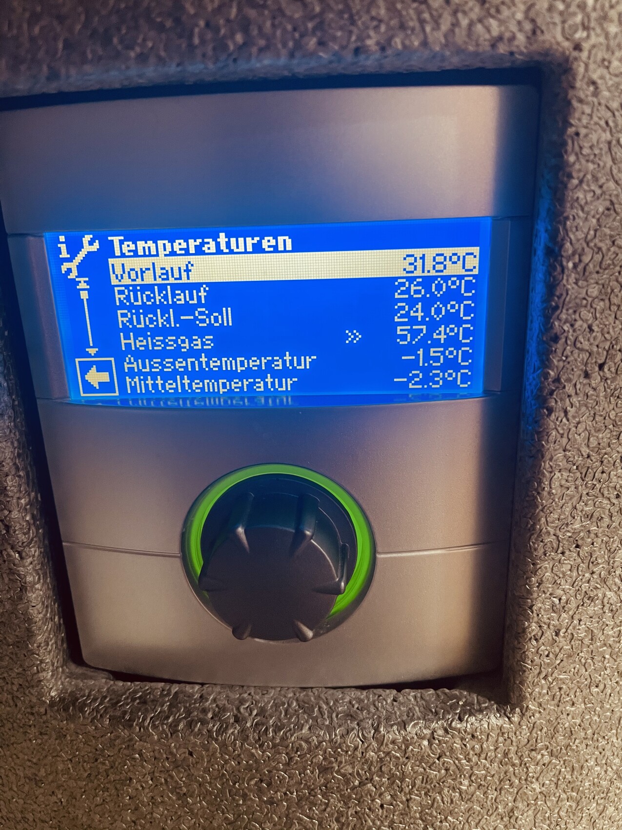

Das ist jetzt die letzte Stunde? Das wäre ein COP von 4.
Hast du eigentlich auch ständig Störungen? Alleine heute hatte ich wieder zwei Abtau Fehler.
Nein Störungen hatte ich bis jetzt nie. Das einzige was ich hatte Anfang Dezember, ist dass die Fußbodenheizung Druckverlust hatte. Es mussten unerklärlich 20l nachgefüllt werden. Wo die hin sind keine Ahnung
Ich sag es mal so, ich weiß nicht was ich von den Zahlen halten soll, nachdem die Wärmepumpe die letzten Wochen so Blödsinn gelaufen ist. halmi hat’s ja mitbekommen.

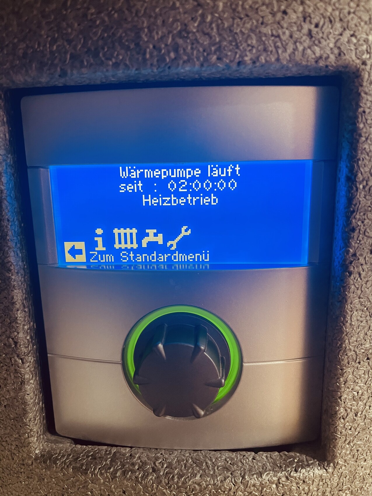

15,6kWh in 2 Std. Jetzt nach 2 Std wieder aus da Rücklauf Soll + 2K erreicht.
EDIT: Jetzt ist Warmwasser mit 2,5 kW angelaufen.

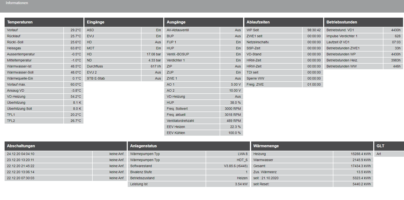

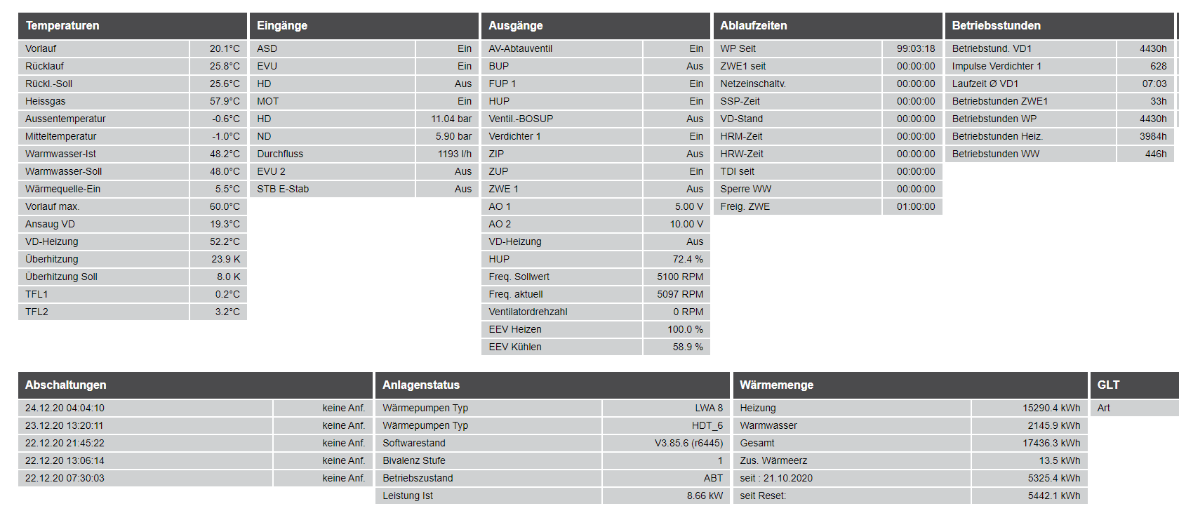

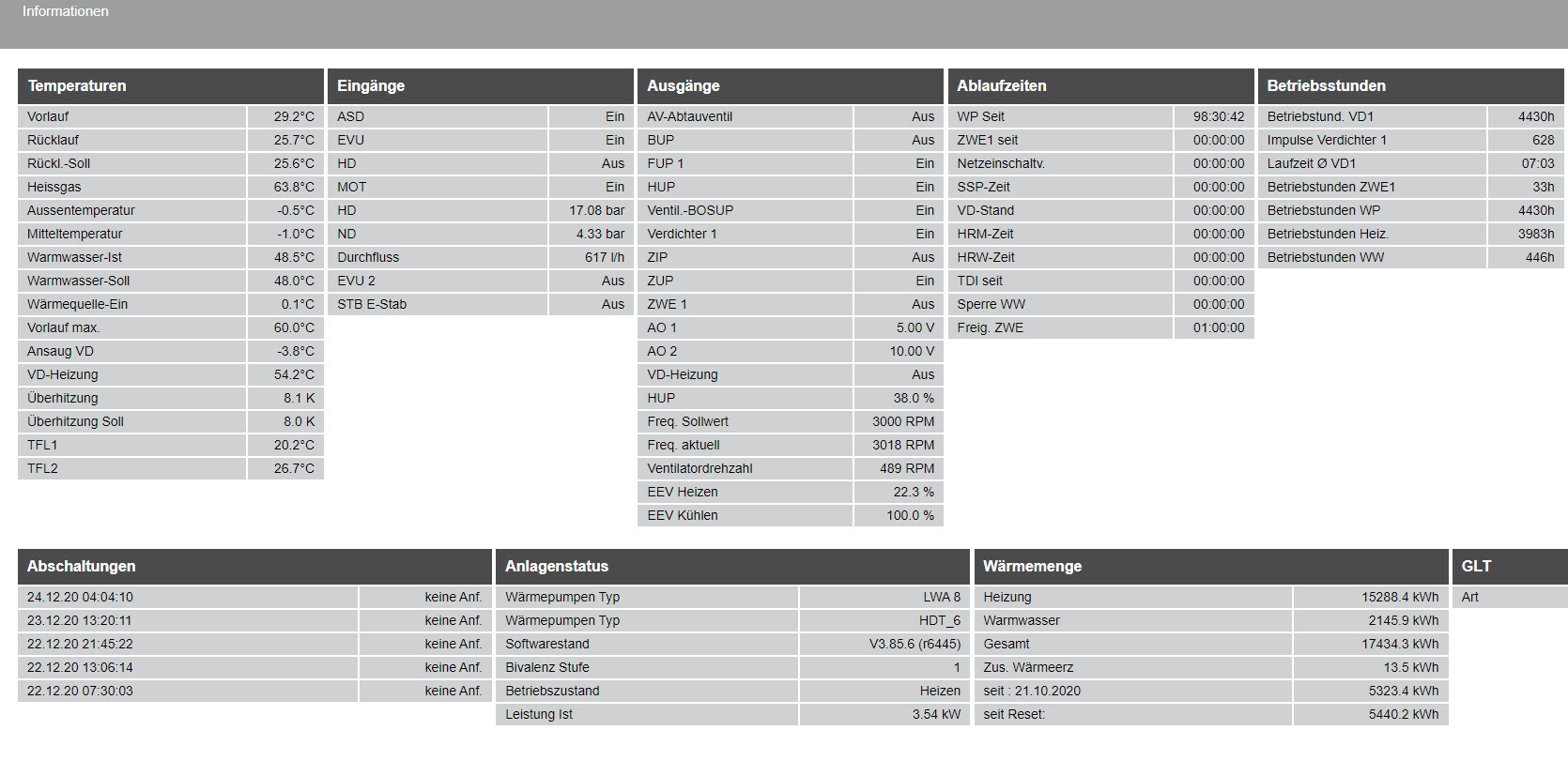

Wir haben aktuell die gleiche AT die gleiche Vorlauf, aber einen Rücklauf ist 28 Grad und Rücklauf Soll 27 Grad. Schon komisch, dass wir für die gleichem Raumtemps einen 3 Grad höheren RT Soll fahren müssen.

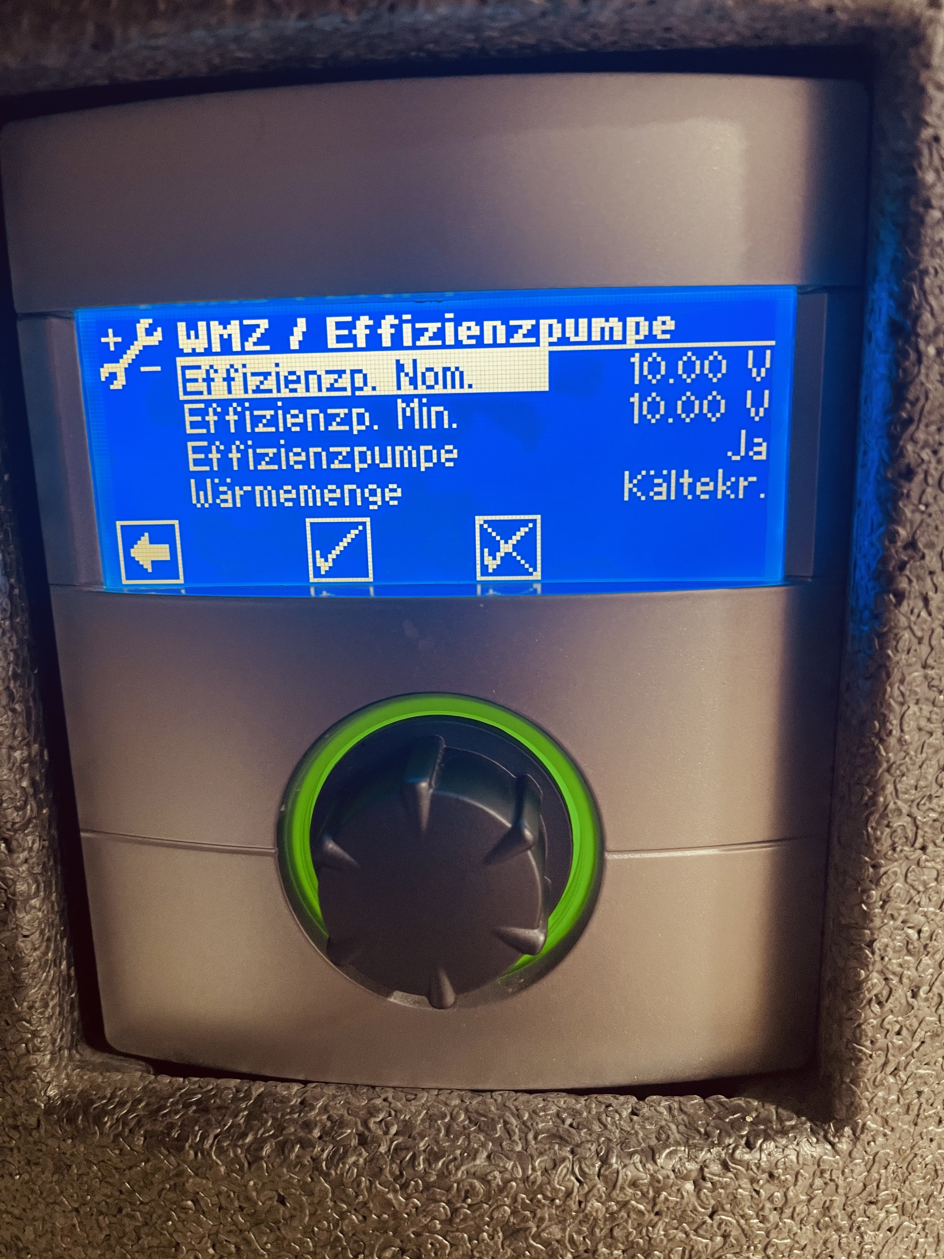

Ich kann mir das nur an den geringen Volumenstrom erklären. Kannst du bitte noch aus der Effizienzpumpe ablesen welchen Volumenstrom die Anlage fährt? Unsere zeigt dort immer ca. 800 l pro Stunde an.
halmi
Hast du deinen Durchfluss schon mal beim Abtauen gesehen?
Unsers moduliert immer so um die 600l/h. Beim Abtauen liegt der Druchfluss dann bei ca. 1100-1200l/h. Anlage läuft jetzt seit dem 24.12. durch.

Danke ich vergleiche morgen mal die Werte. Nein Durchfluss Abtauen schaue ich morgen mal nach.
