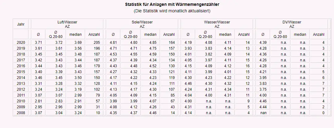

Ich habe letztens einen Artikel gelesen, dass der Großteil der Wärmepumpe keinen COP von 3 erreicht und unwirtschaftlich sind. Das war Balsam für meine gescholtene Heizungsseele, da meine Anlage ja zwischen 3,0 und 4,0 abliefert :D
Würde ich sofort unterschreiben ohne recherchiert zu haben. Die wenigsten, bis kein Hausbauer hat sich mit der Planung der Wärmepumpe und Auslegung der Fußbodenheizung beschäftigt. Ich doch auch nicht. Daher kann man halt nur im Grunde nachträglich optimieren, jedoch nicht umfassend. Dabei ist es auch nur eine Säule. Viele wo die Wärmepumpe mäßig läuft, die aber zufrieden sind schauen sich das Teil gar nicht mehr an bis nach ein paar Jahren irgendwas nicht passt und kaputt geht. Ein Nachbar hat das gleiche Teil wie ich und Er hat jetzt nach 5 Jahren einen Defekt an der Warmwasser Aufbereitung. Das fiel nur auf weil ich über meine Wärmepumpe und die Spreizung gemeckert habe und wir uns ausgetauscht haben.
nordanney
Bei diesem Thema empfehle ich immer die Verbrauchsdatenbank für Wärmepumpen (kann man beim googeln leicht finden). Diese Echt-Werte von Nutzern (die sich eher - gemeinsam mit Ihrem Heizi - Gedanken über ihre Heizung machen), die realistische und gut erreichbare Werte aufweist. Auffällig ist die kontinuierliche Verbesserung über die letzten Jahre.
Statistik-Tabelle für Anlagen mit Wärmemengenzähler; Jahreswerte 2008–2020 mit mehreren AZ-Spalten.

Oder die Geräte werden werden effizienter bei gleichbleibend mäßiger Planung. Vielleicht wird nicht mehr 38/24/3 eingestellt aber 31/22/0 dann doch noch.
