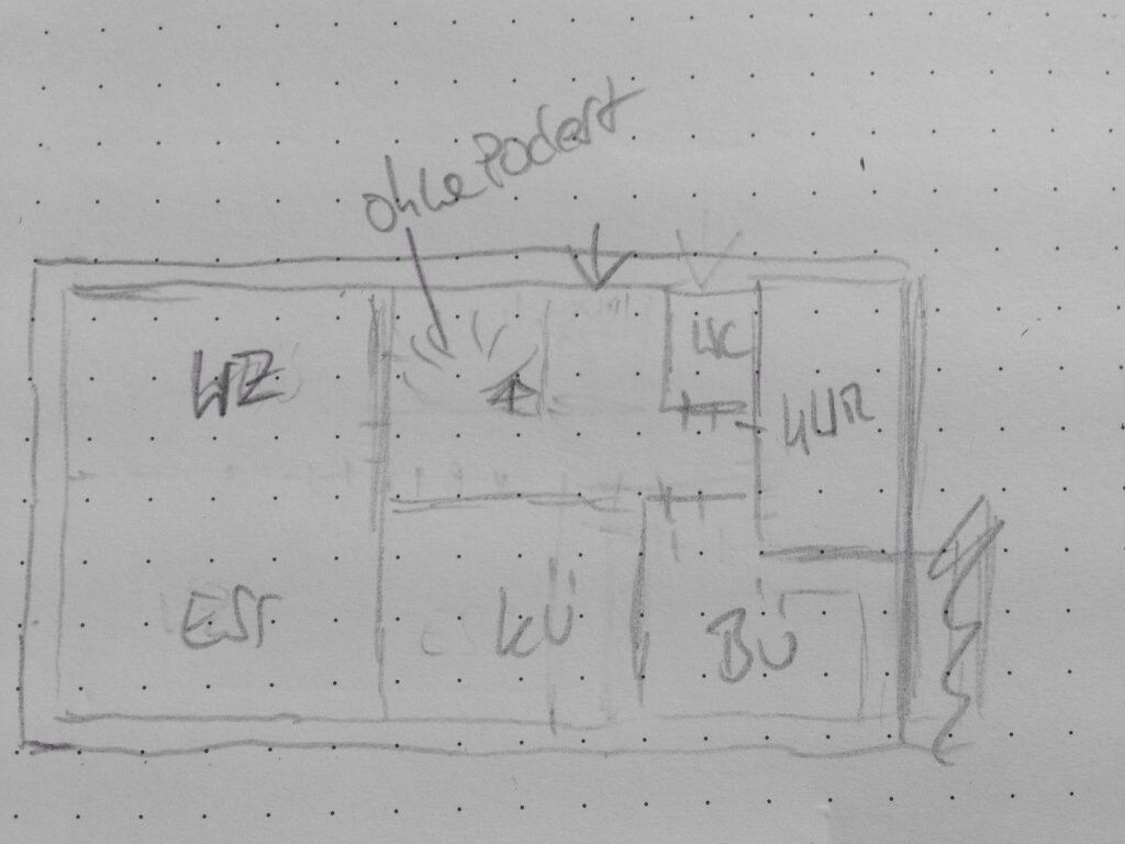

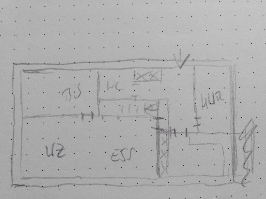

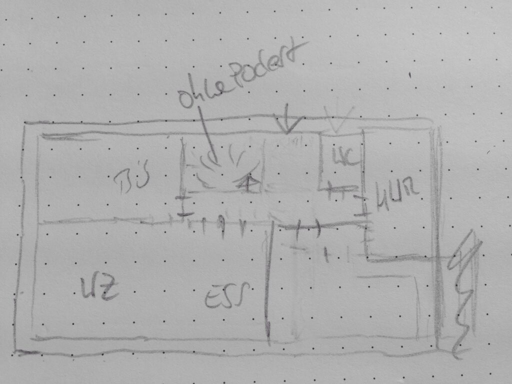

Du machst einen Entwurf bzw Skizze schon an viel zu viel Parametern fest, zB warum muss ein WZ genau oder über 30qm haben?
Was soll denn in der Speis alles rein?
Ist Deine Partnerin mit Hauswirtschaftsraum aufgewachsen?
Nenn einen Raum Hauswirtschaftsraum/Speis, dann habt ihr eine 🙂
In aller Kürze Grüsse
20.02.17 15:40
Handgezeichnete Grundriss-Skizze mit Bad, WC, Küche und Wohnzimmer
Handgezeichneter Grundriss eines Hauses mit Wohnzimmer und Esszimmer (WZ, ESS)
Handgezeichnete Grundrissskizze eines Hauses mit Wohnzimmer, Esszimmer, Küche und Bad.
20.02.17 16:15
ravosch schrieb:
Mache mir da mit der Breite und Größe des Wohnzimmers dann allerdings Gedanken. Komme da nicht über 30qm² und hoffe das reicht.
Ein Wohnzimmer werdet Ihr ja jetzt auch haben - wie groß ist das, und was paßt nicht hinein, wenn es unter 30 qm sind ? (unter 24 qm finde ich Wohnzimmer noch nicht "zu" klein)
ravosch schrieb:
Dass die Speis drinbleibt, ist ein Wunsch von meiner Partnerin. Da wir auch keinen Keller haben und Sie es von früher kennt, muss diese auf jeden Fall rein, auch wenn ich selbst davon überzeugt bin dass über Große Schränke in der Küche das ebenfalls kompensierbar sein könnte.
Die Kompensierbarkeit mit Schränken ist bei der kleinen Küche räumlich begrenzt, und bei einer vom Wohnzimmer aus einsehbaren Küche zusätzlich auch aus optischen Gründen. Da will man wohl nicht auf erschlagende Schrankmassen schauen.

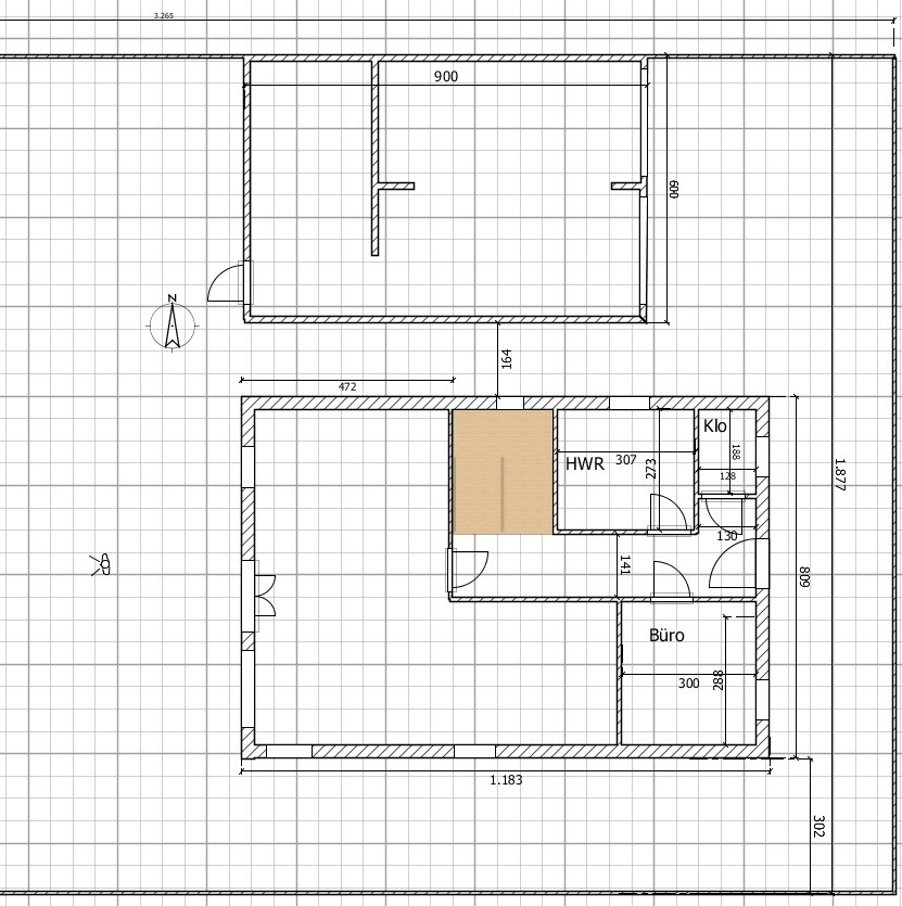

Der Eingang im Norden würde mich auch mehr ansprechen, allerdings weiß ich nicht wie der Eingang dann aussehen sollte.
Anbei ein schneller Ausschnitt inkl. der Garage. Von Westen wäre es halt Platzmäßig entspannter. Wenn ich den Eingang oben hab, dann passt der Durchgang nach hinten nicht mehr wirklich. Unten kann passieren dass dort mal ein Stellplatz hinkommt, aber alles nicht sicher, deswegen nach vorne der Eingang.
Das Büro unten sollte auch die Größe haben da es möglicherweise ein Dialysezimmer werden könnte. Mit dem Grundriss jetzt hätte ich reintheoretisch noch Platz für die Küche, Speis und Wohn&Esszimmer.
11ant schrieb:
Danke !! Den Grundriss finde ich auch wirklich sehr gut. Ich würde dann eventuell die Küche nach links schieben und rechts das Büro platzieren. Garderobe würde kleiner ausfallen sowie möglicherweise das Klo.
2D-Grundrissplan eines Hauses mit Büro, HWR und Abstellraum sowie Eingangsbereich
3D-Hausmodell mit Garage, gepflasterter Einfahrt, rotem Dach und Bäumen

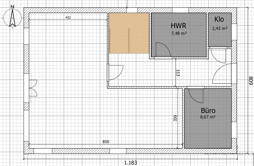

Hier etwas sauberer.
  • Garderobe müsste noch ein Eck finden.
  • Wohn & Essbereich
  • Küche
Ich hoffe ich komme meinem Ziel näher... 🙁
