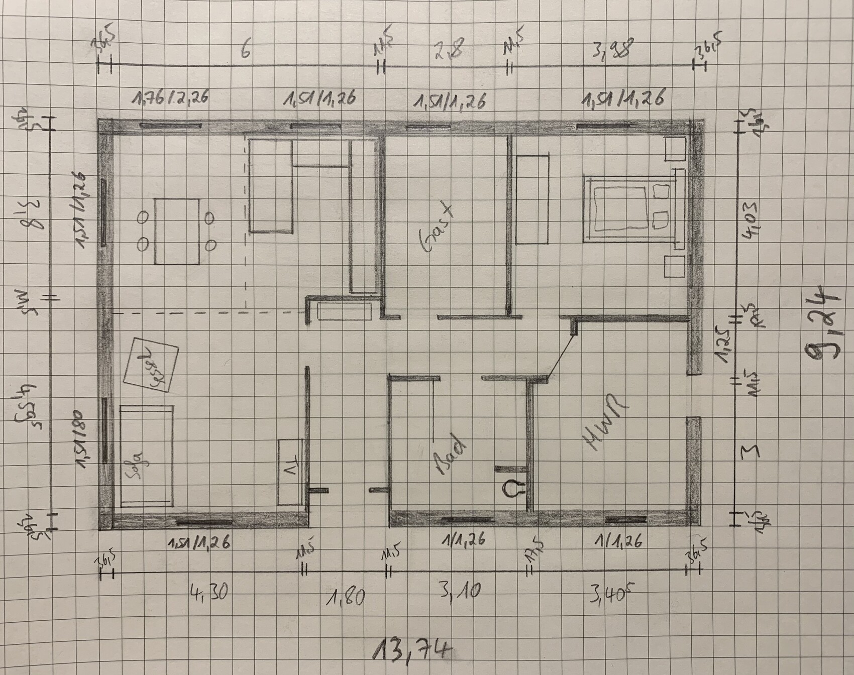

Ich bin auf dieses Forum gestoßen und möchte gerne meinen Grundriss mit euch teilen.
Um mein Bauvorhaben und meine Person kurz zu erläutern: ich bin 28 Jahre alt, derzeit alleinstehend und Kinder sind keine geplant. Es soll ein Bungalow werden da ich diese einfach mag und gemütlich finde. Mein Budget ist mit 330.000€ insgesamt ausgeschöpft. Daher verzichte ich erstmal auf einen Carport, ein Garten-/Gerätehaus oder die Gestaltung des Gartens.
Ein Carport folgt später und wird rechts an das Haus gesetzt.
Ich freue mich auf Ideen oder Verbesserungsvorschläge.
Bitte seht mir mein Gekritzel nach, ich habe noch keinen Grundriss nach diesem Stand vom Architekten vorliegen

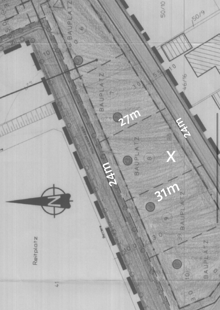

Größe des Grundstücks: 736 qm
Hang: nein, ca 40 cm Höhenunterschied im Grundstück
Grundflächenzahl: 0,3
Geschossflächenzahl: 0,6
Baufenster: nicht vorgegeben
Randbebauung: wenn fensterlos, dann möglich
Anzahl Stellplatz: 1 Stellplatz vor dem Haus + später mal Doppelcarport
Geschossigkeit: 1, Bungalow
Dachform: Walmdach 25 Grad
Stilrichtung: modern
Ausrichtung: Norden siehe Bild, Hausfront soll parallel zur Straße
Maximale Höhen/Begrenzungen: Traufhöhe max 5 Meter
weitere Vorgaben: keine

Von wem stammt die Planung: größtenteils von mir
Was gefällt besonders? Warum?
die Aufteilung insgesamt, ich habe lang überlegt und mir viele Gedanken gemacht
Was gefällt nicht? Warum?
Habe etwas Angst dass es zu klein sein könnte wenn ein Partner dazu kommt (Kinder sind nicht geplant)
Preisschätzung lt Architekt/Planer: 243.000€ technikfertig, massivbauweise
Persönliches Preislimit fürs Haus, inkl Ausstattung: das Budget ist insgesamt voll ausgeschöpft
favorisierte Heiztechnik: Luft-Wasser-Wärmepumpe ohne Lüftungsanlage
Wenn Ihr verzichten müsst,...:
Ich glaube ich verzichte schon auf alles nicht notwendige 😀
Der Entwurf richtet sich nach dem Budget. Da ist das maximale rausgeholt. Daher kommt auch zB das Carport erst später

Ich habe gerade einen ähnlichen Grundriss geplant.
Bei mir ist aber vom Eingang die Wand zur Küche nicht da, weil ich auf keinen Fall immer erst durch das Wohnzimmer in die Küche gehen möchte. Dann würde ich den Hauswirtschaftsraum etwas kleiner machen und direkt am Eingang auf jeden Fall ein Gäste-WC einplanen. Schon wenn man zu zweit ist (und vielleicht ändert sich ja das mit dem Kinderwunsch noch) finde ich ein zweites WC unverzichtbar.

Das mit dem Gäste-WC habe ich lange überlegt. Aber die Größe des Hauswirtschaftsraum ist mir wichtiger. Da kommt ja schon viel rein: Waschmaschine, Heizung, Ausgussbecken, gelber Sack, Papiermüll, Gefrierschrank, Getränkekisten usw. Ich hab keine Speisekammer, keinen Keller und der Dachboden wird nicht wirklich genutzt werden (Binderdach und nicht gedämmt).
Die Tür in die Küche war auch erst da, wurde dann aber zu gemacht. Das ist mir sonst zu offen. Wir waren in einigen Musterhäusern und das offene zur Küche hat mich da immer gestört

Glückwunsch zum Plan und zum Grundriss,
du hast zu wenig Abstellraum und Gäste-WC finde ich sehr wichtig.
Kein Keller, kein Dachboden, da landen Koffer, Terrassenpolster, Skateboard unterm Bett.
Wo ist die Terrasse geplant

Dankeschön. Der Hauswirtschaftsraum hat jetzt knapp 14 qm, denke mal viel größer kann ich ihn auch nicht machen. Habe das Haus schon einen halben Meter verlängert
Die Terrasse kommt an Esszimmer/Küche, da wird gepflastert und später mal noch überdacht

Hauswirtschaftsraum kleiner, auf die notwendige Größe so 8m2 , da die Technik da drinnen Wärme erzeugt, ist er zum Lebensmittel lagern zu warm,
Abstellraum mit Fenster zum kippen auf 6m2 und dein Getränk ist nicht lauwarm
