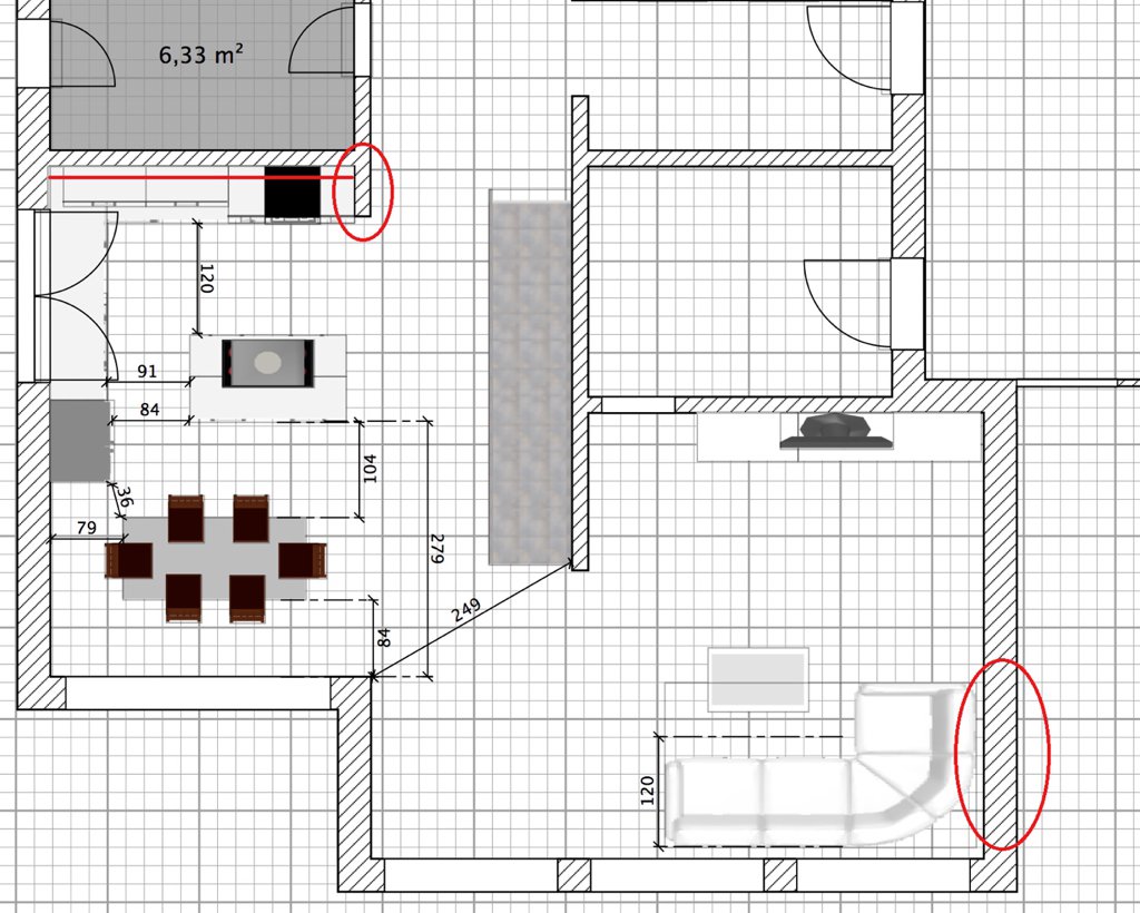

Es sind exakt 320cm. Zwischen Tisch und Wand sind es 90cm. Alles sehr komfortabel, aber viel weniger Platz sollte es nicht sein.
steija1
Super danke schon mal für die Info, wenngleich nicht viel Spielraum, ist gerne mal die Meinung zu unserer Platzaufteilung.
Hinter dem Esstisch wäre halt eine Glasfront statt einer Wand aber das Maß bis Kochinsel sind es aktuell „nur“ 279cm.
Weniger als 120cm von Kochinsel bis zur Gegenüberliegenden Küchenwand sollten es aber auch nicht sein.
Grundriss eines Wohn- und Essbereichs mit Küche links, Sofa unten rechts; rote Kreise markieren
matte
Im Gegenteil.
Ich würde eher behaupten, mehr als 1,20 sollten nicht zwischen Insel und Zeile sein. Alles andere wird unergonomisch und führt zu längeren Laufwegen...
