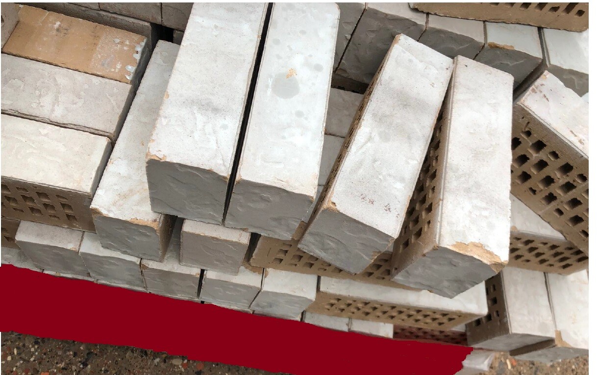

wir haben uns einen Klinkerstein bei einem namhaften Händler bestellt, dieser ist nach ca. 12 Wochen angekommen.
Bei der Lieferung sind mir Beschädigungen bei einer Palette aufgefallen. Ich kontaktierte unmittelbar den Verkäufer und dieser teilte mir mit, dass das normal sei, es handelt sich ja um einen Naturprodukt, da kann sowas vorkommen (ohne es gesehen zu haben).
Am nächsten Tag ginge ich mit meiner Ehefrau zur Baustelle, ihr fielen sofort die Beschädigungen auf, hatte so viel um die Ohren, dass ich das wieder vergessen hatte, sie wusste nichts davon vorher.

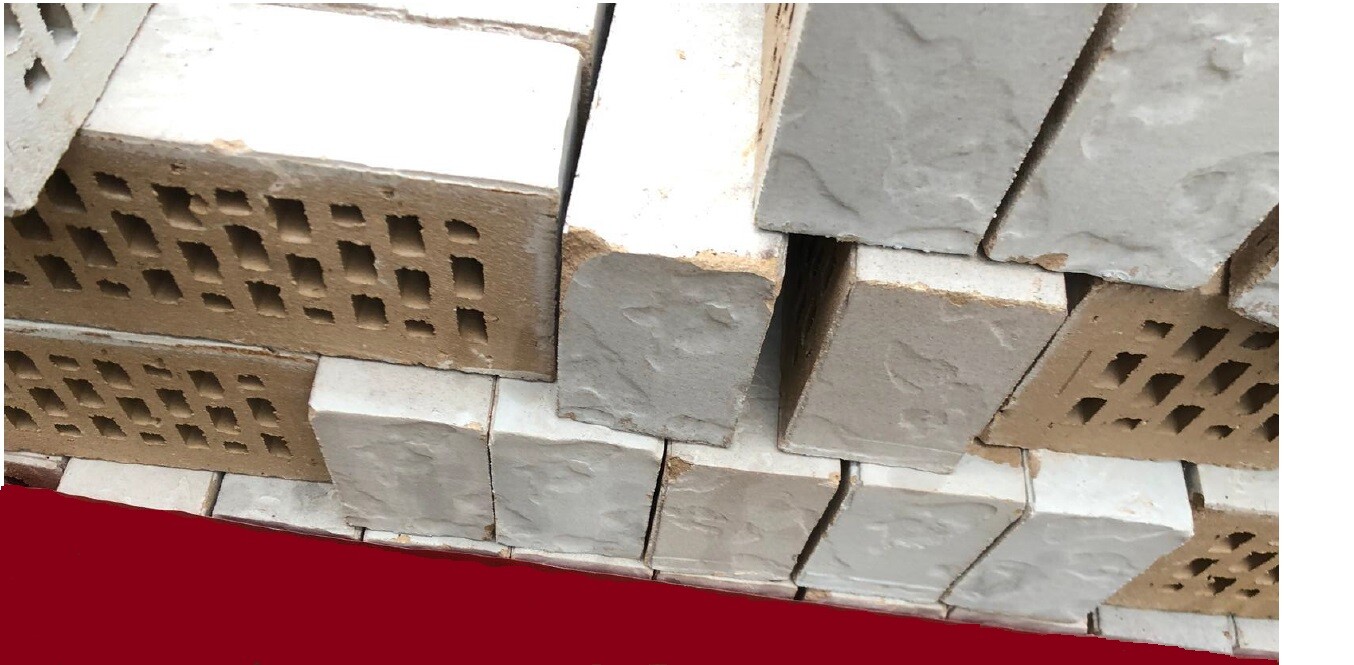

Wir entfernten von einer Palette die Folie und sahen es uns genauer an, die Beschädigungen waren nun deutlich ersichtlich. Wir fertigten Bilder und schickten diese dem Verkäufer. Dieser äußerte sich nicht mehr dazu. Am nächsten Tag erhielt ich einen Anruf von einem Unternehmen, welcher als Zwischenhändler fungiert, das wusste ich vorher nicht. Mir wurde immer vom Verkäufer gesagt, dass er die Ware direkt vom Hersteller bezieht. Der Anrufer gab an, dass nun das Anliegen von denen bearbeitet werde.
Wir vereinbarten ein Treffen am Grundstück, wo der Klinker begutachtet werden sollte. An dem besagten Tag kam niemand und ich kontaktierte den Außendienstmitarbeiter dieser Firma, dieser teilte mit, dass er bereits am Grundstück war und er sich den Klinker angeschaut habe und dabei festgestellt hat, dass die Beschädigungen nicht normal wären.
Ich kritisierte die Vorgehensweise sehr stark, da ein gemeinsames Treffen geplant war. Er gab an, dass er nichts davon gewusst habe, dass der Bauherr dabei sein soll, er hatte lediglich den Auftrag von seinem Chef bekommen, sich den den Klinker vor Ort anzuschauen. Der Außendienstler befand ich sich in meiner Nähe und bot mir ein spontanes Treffen am Grundstück an. Wir trafen uns am Grundstück und er hatte es erneut bestätigt, dass die Palette ausgewechselt werden muss.
Er wollte Rücksprache mit meinem Verarbeiter halten und ihm mitteilen, dass er beschädigte Klinker aussortieren sollte und am Ende wir darüber sprechen würden, ob ggf. ein Preisnachlass gewährt wird.
Paar Tage später wollte mein Verarbeiter mit der Verklinkerung anfangen. Ich erhielt einen Anruf von ihm und er sagte mir, ich solle zum Grundstück kommen, da er sehr viele Beschädigungen bei den Steinen ersichtet hat. Wir schauten uns mehrere Paletten an, auch hier, viele Klinker waren beschädigt, diese konnten auch nicht mehr verabeitet werden.
Ich kontaktierte anschließend den Großhandel/Zwischenhändler. Mir wurde dieses mal mitgeteilt, dass zwei Außendienstler vorbeikommen würden, zudem wäre der Zweite bei solchen Angelegenheiten erfahrener.
3 Tage später waren die dann da, bei dem Treffen war auch mein Verarbeiter dabei. Anfangs wurde versucht, das Problem runter zu reden, dann musste eingesehen werden, dass die Paletten schnell ausgetauscht werden müssen. Wir sahen uns gemeinsame 5 Paletten an, davon waren 3,5 völlig unbrauchbar, von insgesamt 17 Paletten (einige Paletten sind noch beim Hersteller, die Auslieferung der restlichen Klinker sollte später erfolgen, wenn der erste Zug verarbeitet gewesen wäre). Mein Verarbeiter fügte hinzu, dass mal Beschädigungen vorkommen, doch in diesem Ausmaß hat er es noch nie erlebt. Er sieht es auch nicht ein, jeden einzelnen Stein zu überprüfen, dass wäre auch nicht auf seine Aufgabe, kann ihn verstehen, da es zeitaufwendiger ist, natürlich kann er den Stein so anbringen, aber ich sollte mich dann nicht über die Beschädigungen beschweren.
