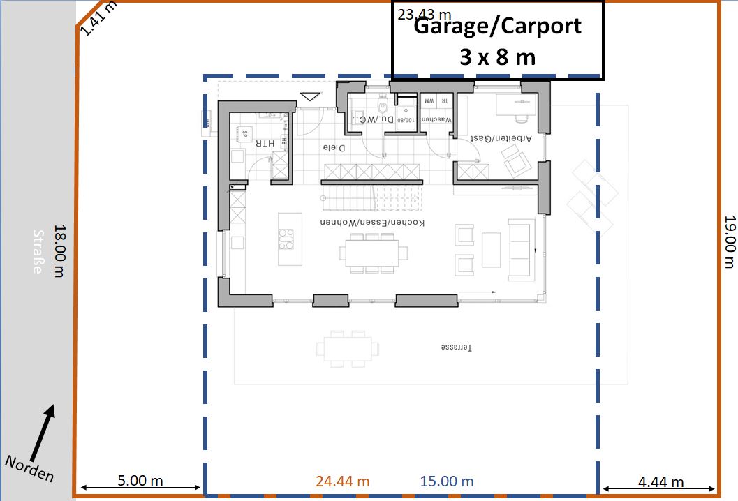

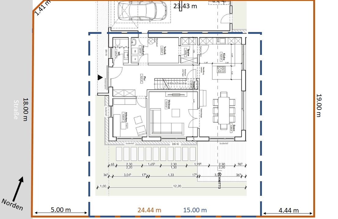

Esstisch für 8 Personen, okay. In welchem Schrank steht das Geschirr?
Soll heißen: Das ist vermutlich nur eine sehr frühe Skizze, oder?
mfg
TobsBAU
Ja, dass sind nur Beispielgrundrisse aus dem Internet bzgl. Raumaufteilung und Verortung auf dem Grundstück...
Radomiro
Zu Nr.1:
Die WC-Tür funktioniert so auch nicht. Wie willst du da laufen, wenn du dir nur schnell die Hände waschen willst?
Die üblicherweise offen stehende Tür der Waschmaschine bzw. des Trocknes könnte auch mit der Tür kolliederen.
Zu Nr.2: Du wirst eine gute Verschattungslösung benötigen, wenn die Sonne Scheint.
I.d.R. gibt es hier aber keine hilfreichen Diskussionen zu Grundrissen, ohne dass du deine/eure Bedürfnisse umrissen hast
(Blöder timeout für Bearbeitungen.)
mfg
Grundrissdiskusdionen bitte hier im entsprechenden Unterforum
Ohne Raumprogramm und Bedürfnissen braucht man keine Tür und keinen Schrank zu diskutieren.
