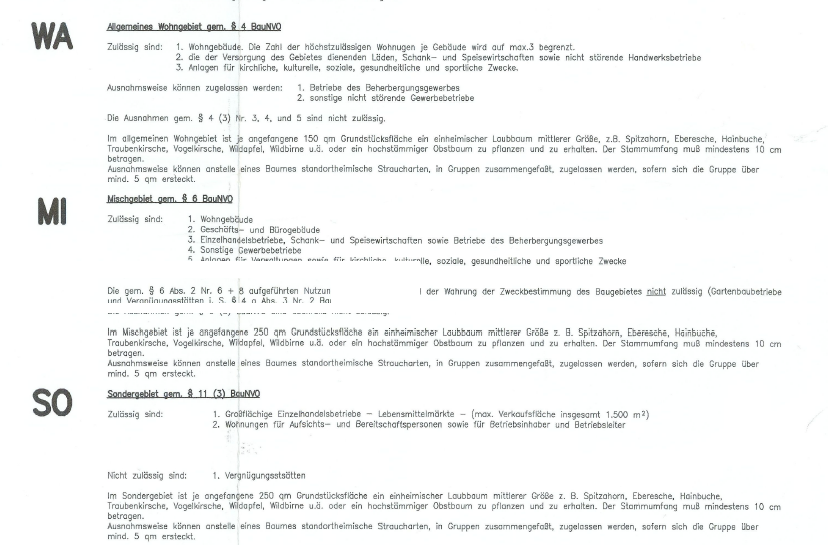

Zonenplan WA, MI, SO: Allgemeines Wohngebiet, Mischgebiet, Sondergebiet (BauNVO).
Ja. Alles sehr ähnlich.

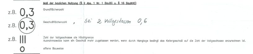

Im Bebauungsplan steht WA + I + o
Das bedeutet nur "allgemeines Wohngebiet", "eingeschossig" und "offene Bauweise" (= keine Blockrandbebauung). Ich würde hier eine abgestufte Definition der Eingeschossigkeit erwarten, auch mit TH T und TH B (Traufhöhe Tal und Traufhöhe Berg), um die Häuser unter bzw. über der Straße unterschiedlich zu normieren.
