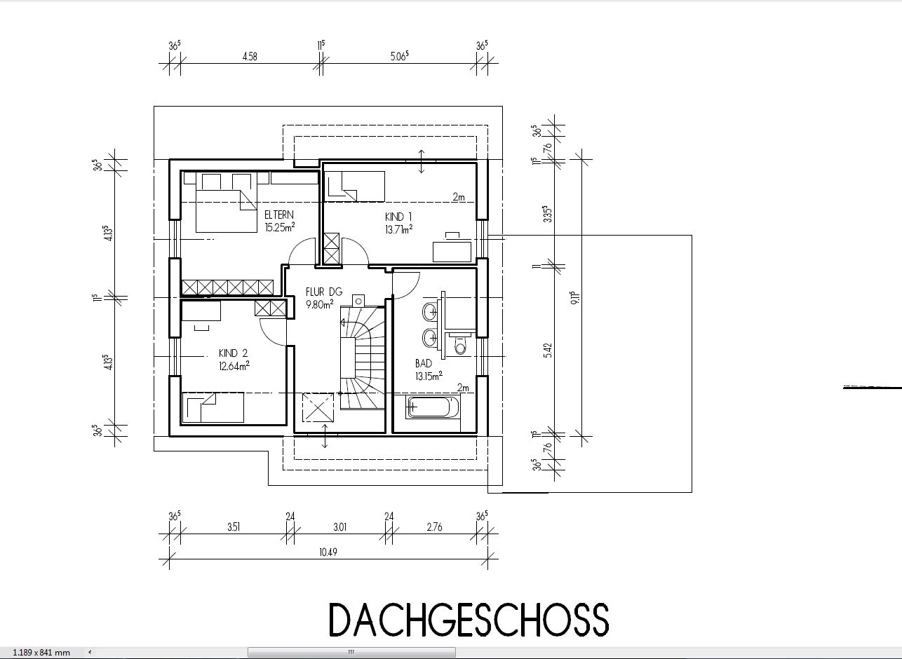

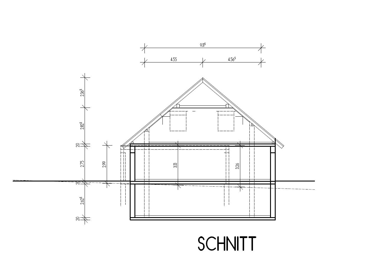

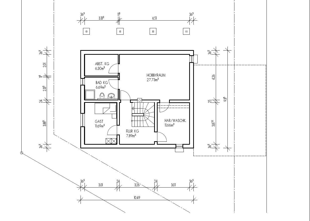

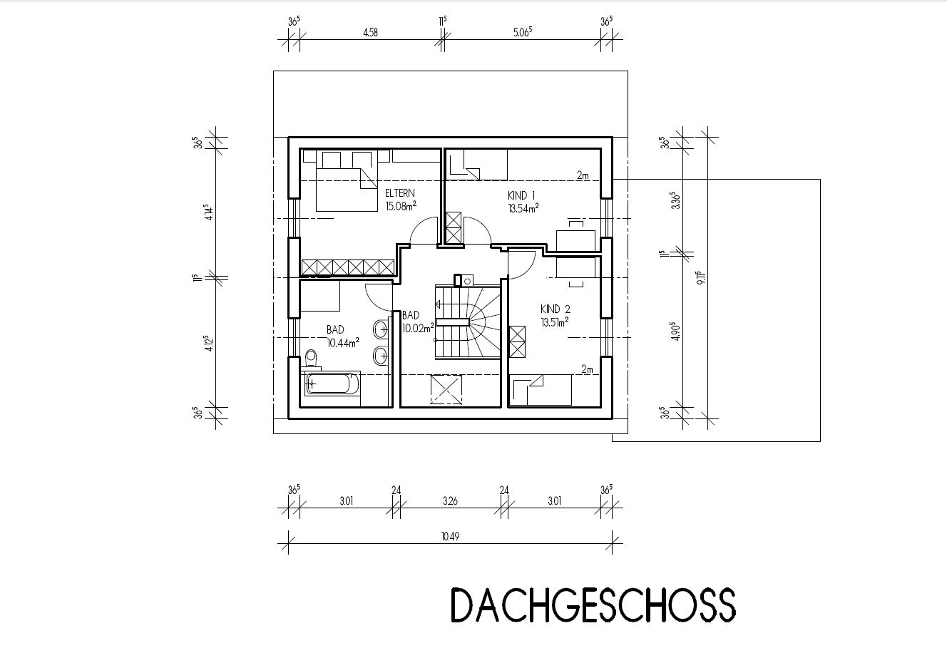

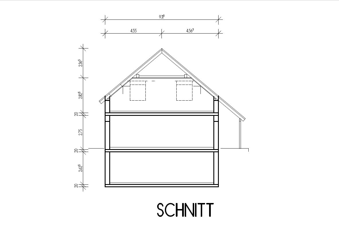

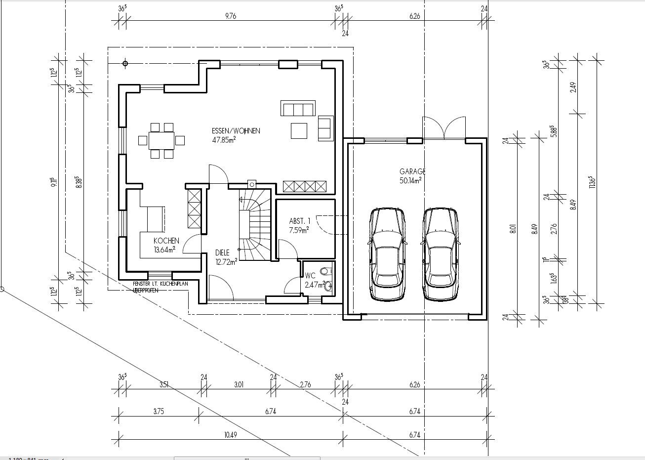

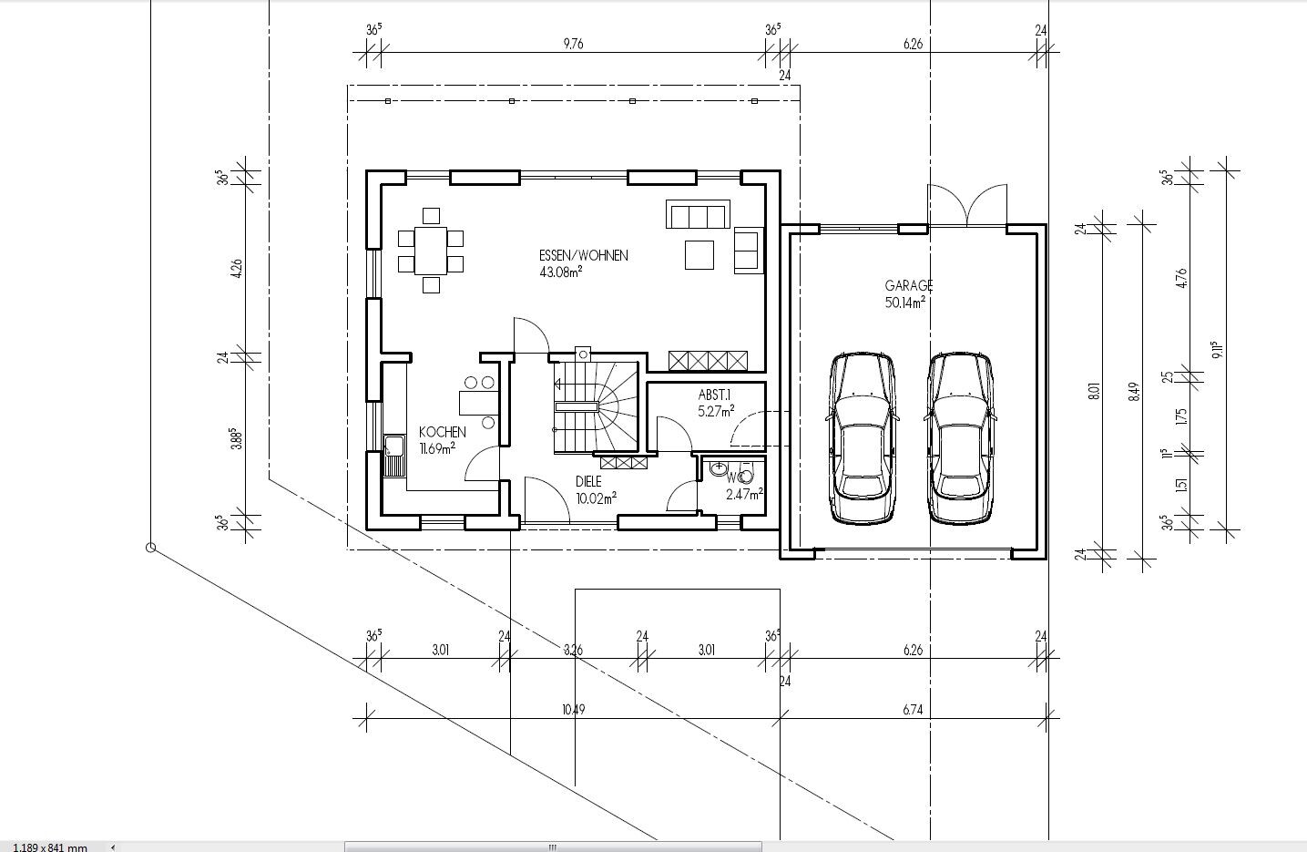

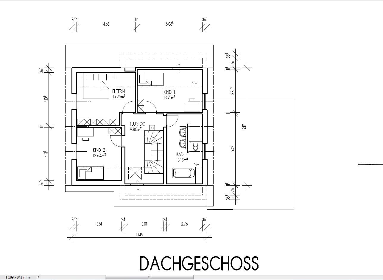

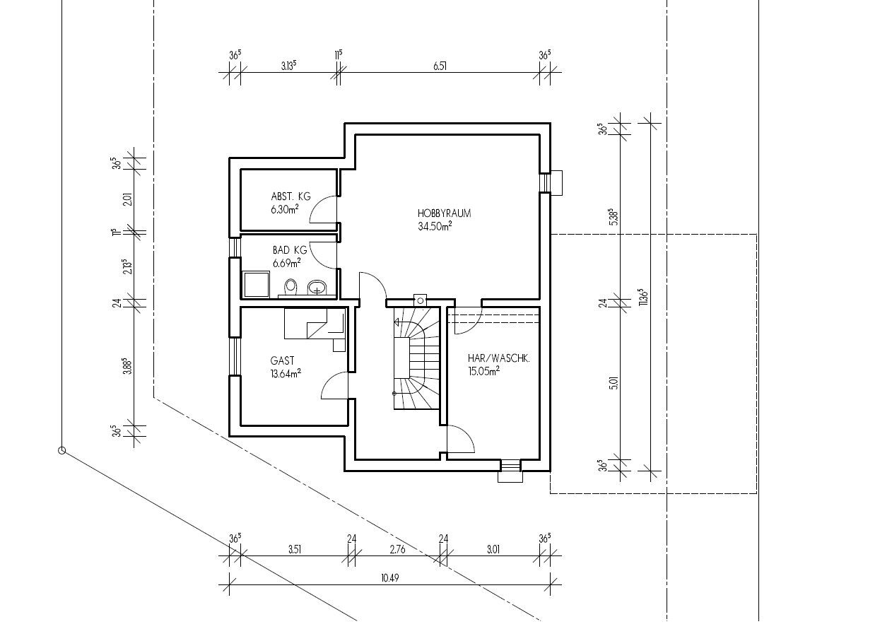

so, wir haben 2 Versionen erhalten. Der Architekt hält ein wenig am BRI von ca. 1000m³ fest, da wie oben beschrieben die Kosten von ca. 400k (inkl. nahezu allen Nebenkosten) im Raum stehen.
Weiterhin wollten wir im EG die L-Form mit optischem Versatz und Schleuse zur Garage und im OG nach Möglichkeit die Prio auf Kinderzimmer und falls machbar, Walk-In Dusche.
Eure Meinungen würden mich mal interessieren....

Dachgeschoss Grundriss: Elternzimmer, Kinderzimmer, Bad und Treppenhaus im oberen Stockwerk.
Grundriss eines Hauses: Küche, Ess-/Wohnbereich, Diele, Abstellraum, WC, Garage mit zwei Autos.
Grundriss Kellergeschoss mit Abstellraum Bad Gästezimmer und Flur

Dachgeschoss-Grundriss mit Eltern-, zwei Kinderzimmer, Flur DG, Bad und Treppen.
Grundriss eines Hauses: Küche, Essen/Wohnen, Diele, Abstellraum, WC, Garage mit zwei Autos.
Grundriss Kellergeschoss: Hobbyraum, Gästezimmer, Abstellraum, Bad, Waschküche.

Ein Nachtrag noch: Das EG haben wir nun passend, das OG passt fast.
Ich habe die Wahl, das Bad oder Kind2 gen Norden mit Fensterblick zum Nachbarhaus zu setzen. Momentan tendiere ich dazu, das Bad dorthinzulegen und dem Kind und Schreibtisch den schöneneren Blick zu geben. Dadurch ist das Bad mit 276*542 schlauchförmiger.
Ich habe mir überlegt den Kniestock auf 100 anzuheben um die Zimmerfreundlichkeit im OG hinzubekommen..
