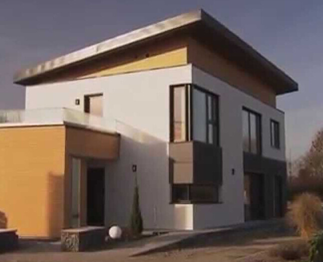

Okay, dann mal auf diese Weise. Wie bezeichnest du folgendes Dach bei diesem Haus?
Ein Flachdach mit nicht näher definierbarer Überkonstruktion, oder ist es für dich ein Pultdach?
Denn es ist 1:1 das gleiche, nur dass er Mauern bis zur Dachhaut gezogen hat und ich eine andere Unterkonstruktion gewählt habe. Vielleicht ist es auf meinem Bild nicht zu erkennen, aber die Dachhaut überragt zu allen Seiten das gesamte Haus (außer Balkon). Ich mach die Stützen raus und an der Stelle Mauern hin, dann wirst du sagen: Klar, ist ein versetztes Pultdach.

Es ist völlig egal wie @Knallkörper das sieht. Es kommt darauf an, wie es das für deinen Bauplatz zuständige Bauamt sieht.

@Jochen104 das ist mir auch bewusst und das werde ich auch mit denen klären. Wollte nur signalisieren, dass ich das ernst meine und es kein Troll-Beitrag darstellt! Jedoch möchte ich eben alle Möglichkeiten wahren, dass ich optisch möglichst nahe an mein Flachdach rankomme. Ich finde es auch optisch sehr ansprechend, wenn man ein Bauhausstil baut und man so wie in meiner 3D Zeichnung, ein optisches Sonnensegel als Dach aufsetzt. Ist selbstverständlich Geschmacksache. Hätte man mir gesagt, dass es kein Dach darstellt, weil... ....sich ein Dach über den direkten Verbund mit einer Hausmauer definiert oder ähnliche fundierte Kriterien, wärs ok. Aber so hat mir die Argumentation gefehlt, um meine Wissenslücke zu füllen.
