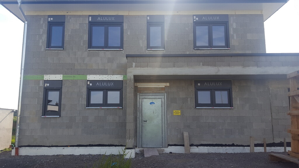

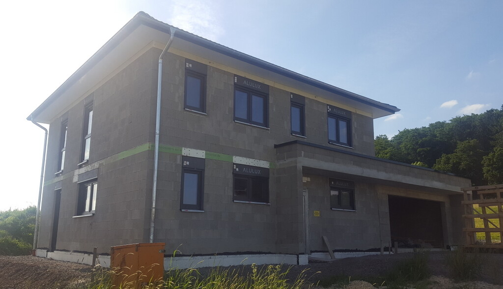

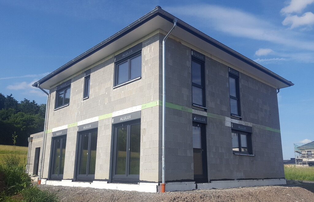

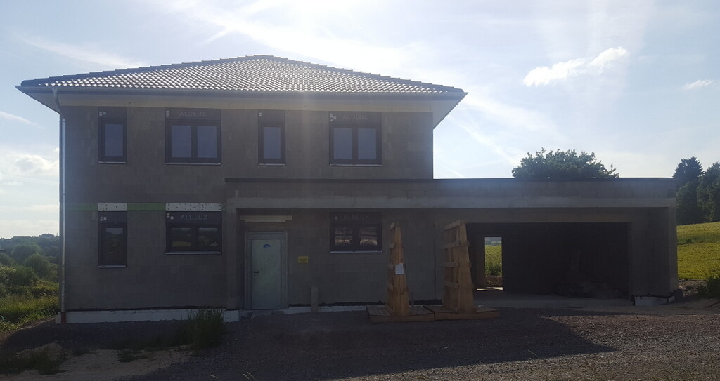

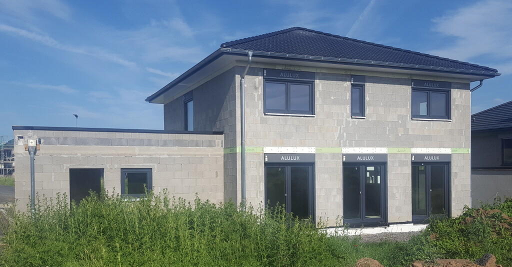

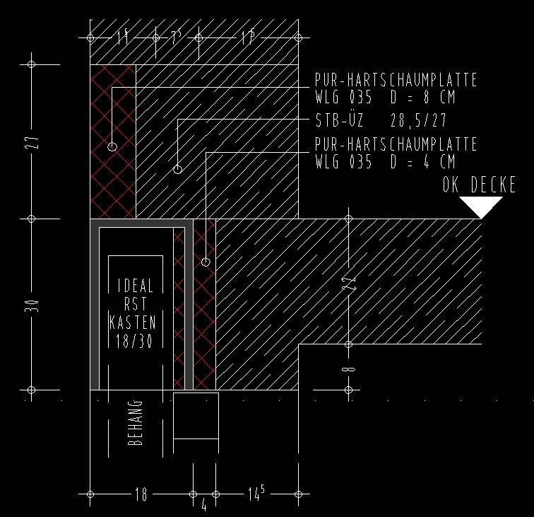

@matte1987 Wenn ich das richtig sehe, verbaust du einen 36,5er Mauerwerk ohne Dämmung.
Sind die drei gegossenen Betonsturze nach außen nicht gedämmt worden?
matte
Welche Betonstürze meinst du?
Die Über den Raffstorekästen? Da kam schon ne Dämmplatte hin, hab ich auch überprüft.
Sonst wüsste ich nicht, was du meinen könntest...
