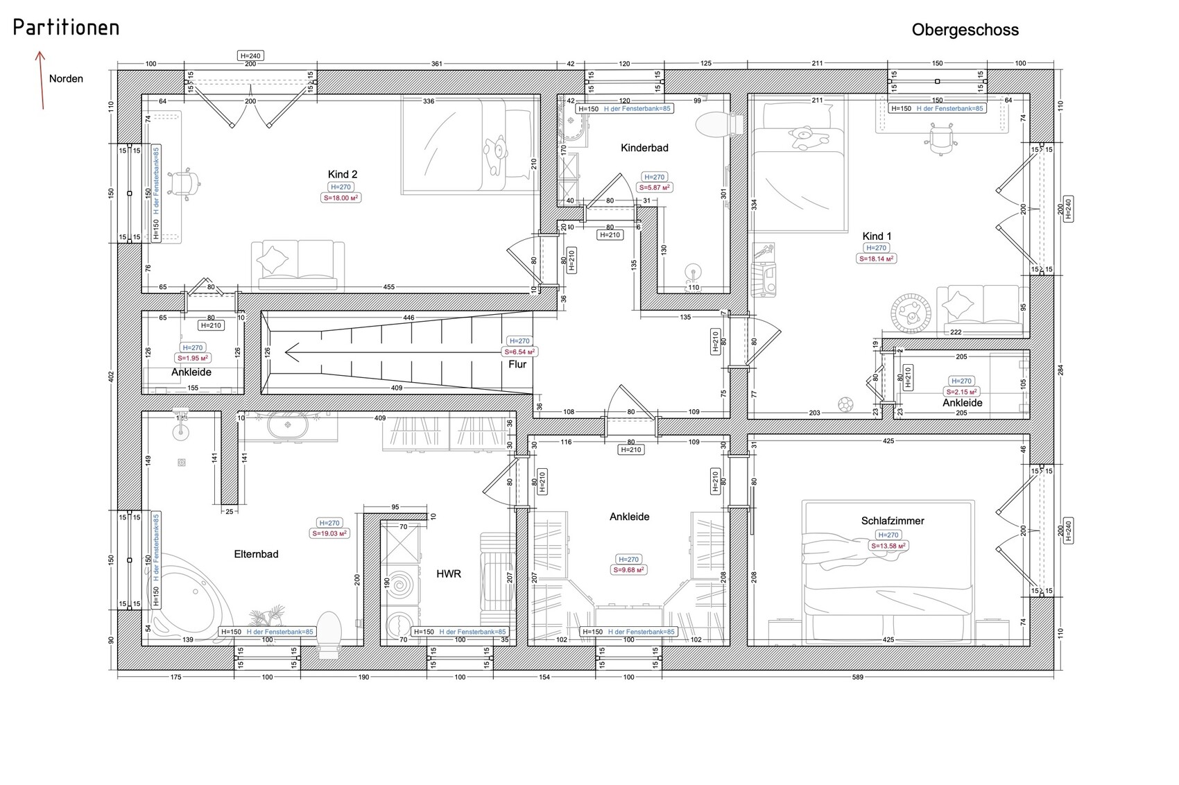

wir haben ein recht schwieriges Grundstück am Hang gekauft und jetzt den ersten Entwurf von unserem Architekten zurück. Diesen habe ich selbst nochmal modifiziert und ein paar Schwächen ausgebügelt, die Aufgrund meiner geäußerten Wünsche entstanden sind. Die Außenmaße sind relativ fix. Ich bin schon relativ zufrieden, hätte aber gern noch ein paar mehr Augen darauf, bevor ich es zum Architekten zurückgebe.

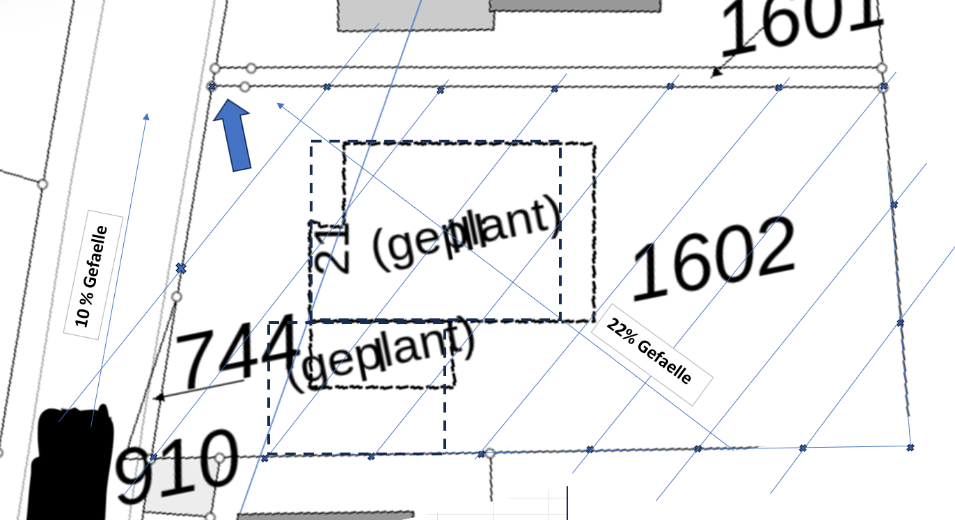

Größe des Grundstücks: 731qm
Hang: Ja starker Hang, die Straße führt Richtung Norden ins Tal und der Garten ist Richtung Osten erhöht auf dem Berg

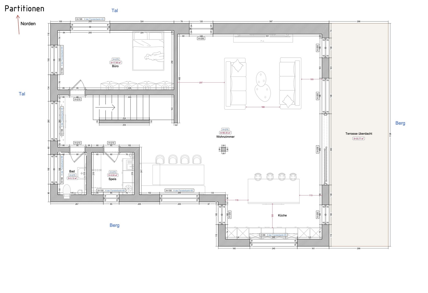

Raumbedarf im EG: Wohn-Ess-Kochbereich, Abstellraum/Speis, Gäste-WC, Büro
Raumbedarf im OG: Schlafzimmer, Ankleide, Elternbad, Hauswirtschaftsraum, 2 Kinderzimmer, Kinderbad

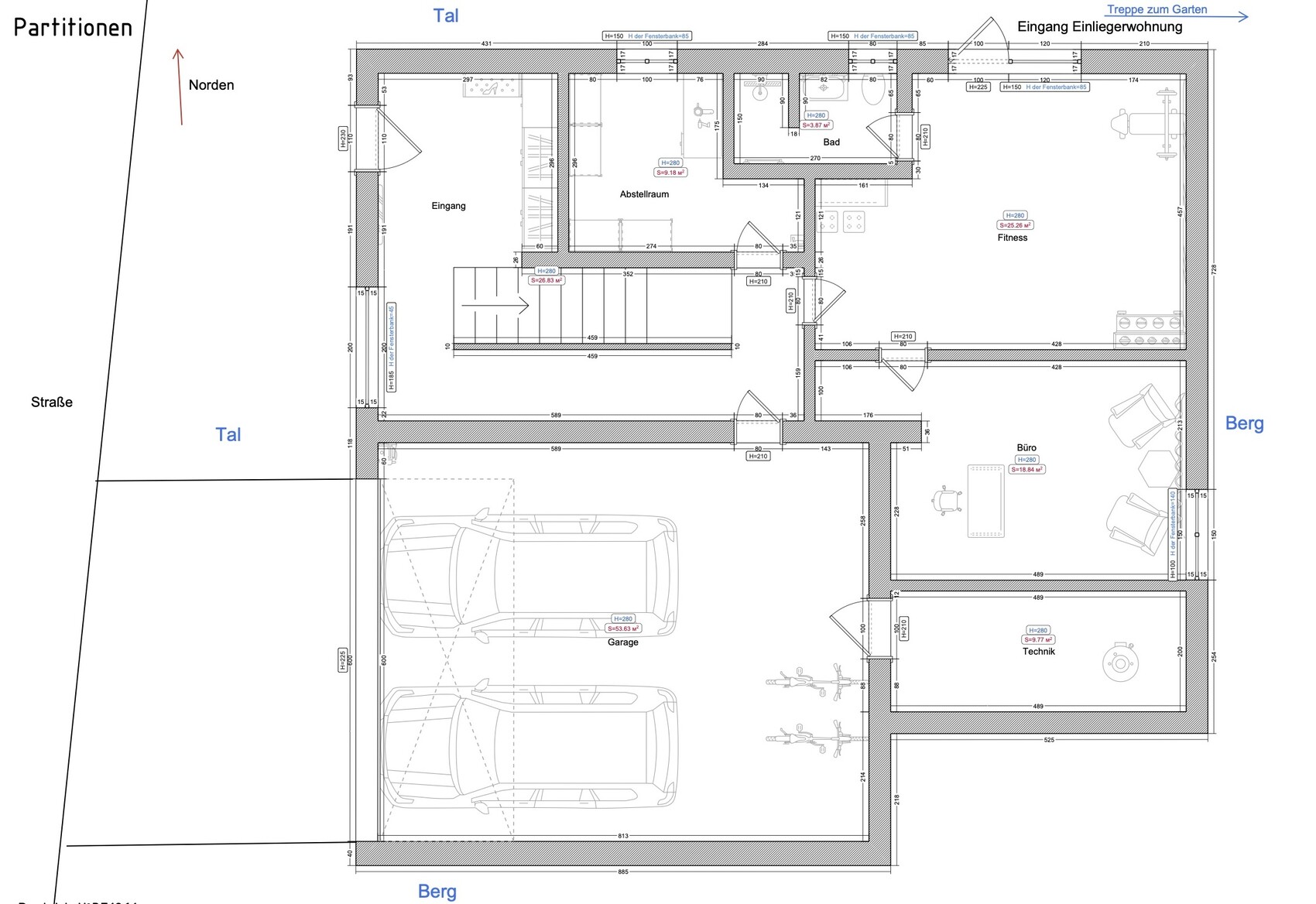

Raumbedarf im Keller: Einliegerwohnung als Büro und Fitnessbereich, Technik, Eingang/Garderobe, Abstellraum, Technik, Garage

Wir würden gerne mit dem Gartengeschoss möglichst hoch über Straßenniveau kommen, da das Grundstück an eine schöne Wiese anschließt die aktuell etwa 1-2 Meter über dem Gartenniveau liegt. Zu hoch können wir das Haus allerdings nicht setzen weil sonst die Einfahrt in die Garage zu steil wird.

Was gefällt besonders? Warum? Offener großzügiger Wohnbereich, Erker
Was gefällt nicht? Warum? Ungünstige Garderoben-Situation wenn man aus der Garage kommt. Langer Schmutzbereich durch den man aber ins Büro muss..

Durch die schwierige Hanglage des Grundstücks ist vieles bereits mehr oder weniger vorgegeben. Es existierte bereits ein genehmigter Bauantrag von einem anderen Architekten und der ähnelt diesem unabhängig voneinander stark.
Ich habe mich in einem Musterhaus in diesen Küchenerker verliebt, was allerdings zur Folge hat, dass die Speisekammer nicht wie ursprünglich gewollt als direkte Ergänzung der Küche genutzt werden kann... Da die Küche jedoch sehr groß ist, wird der Raum dann wohl eher Abstellkammer.
Im OG liegt das 2. Kinderzimmer im Nordwesten und nicht Südwesten, da im Süden direkt das höhere Nachbarhaus steht und Richtung Norden hat man einen tollen Ausblick ins grüne Tal.

nordanney14.01.25 12:51Schönes Haus. Kinderankleide ist in dieser Art und Größe Unsinn.

nordanney schrieb:
Kinderankleide ist in dieser Art und Größe Unsinn.Es mag sein, dass es nicht das sinnvollste oder praktischste ist. Es ist aber tatsächlich ein persönlicher Wunsch von mir, weil ich schon immer diese Wandschränke nach amerikanischem Vorbild ziemlich cool fand.
hanghaus202314.01.25 14:44Büro ohne Fenster vermieten??
Gibt es einen Lageplan vom Grundstück mit eingezeichneten Haus? Am besten mit Höhenangaben.
Das soll wirklich ein Architekt geplant haben? Oder ist Deine Abzeichnen etwas fehlgeschlagen?
Wie hoch sind die Häuser der Nachbarn?
Gefälle geht Richtung NW?
Die Nachbarbauwerke sehen niedriger aus.
nordanney14.01.25 14:55Skya2020 schrieb:
Aber damit es steuerlich als Einliegerwohnung anerkannt wird,... musst Du auch vermieten. Und zwar dauerhaft. Wenn das geht, ist es ok.Skya2020 schrieb:
Es mag sein, dass es nicht das sinnvollste oder praktischste ist. Es ist aber tatsächlich ein persönlicher Wunsch von mir, weil ich schon immer diese Wandschränke nach amerikanischem Vorbild ziemlich cool fand.ok. Dagegen kann man nicht argumentieren.hanghaus2023 schrieb:
Büro ohne Fenster vermieten??Ich vermiete es ja an meinen Mann ;D Und ihm wäre ein Raum ohne Fenster lieber für seine Zwecke. Zudem haben wir das Problem mit einem Fenster in diesem Raum, dass das Fenster dann oben auf der Terrasse liegt. Aktuell ist aber eins eingezeichnet.hanghaus2023 schrieb:
Das soll wirklich ein Architekt geplant haben? Oder ist Deine Abzeichnen etwas fehlgeschlagen?Also die Außenmaße sollten bis auf ein paar cm ungefähr hinkommen. Was genau lässt dich Zweifeln? Ich habe zb sowas gemacht, wie die Treppe 60cm verschoben und im Obergeschoss einige Wände verändert.
Die Nachbarbauwerke sehen niedriger aus.hanghaus2023 schrieb:
Ich habe mal grob die Höhenlinien eingetragen.
