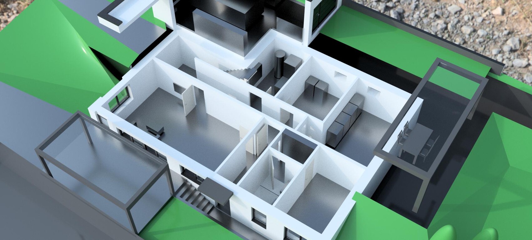

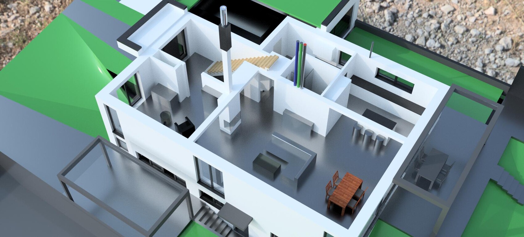

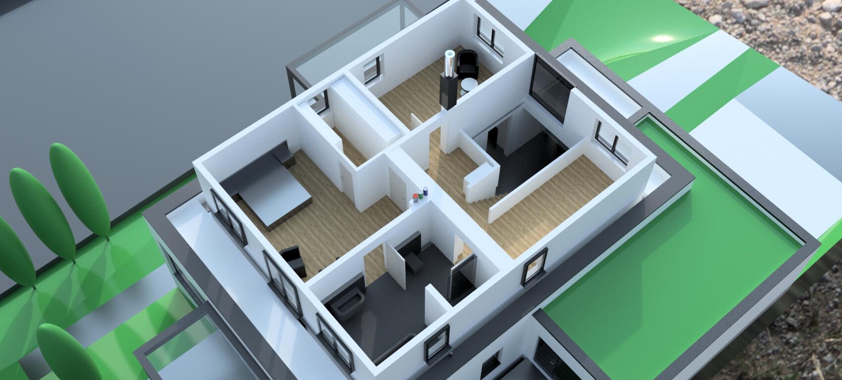

ich habe hier ein Haus geplant, das unseren Vorstellungen und Anforderungen weitgehend entspricht.
Allerdings sind wir uns noch nicht sicher, wie das äußere Erscheinungsbild werden soll. Dabei spielen auch Kosten und technische Sicherheit eine Rolle.
Beschreibung:
  • 1,5-geschossige Bauweise
  • Grundstück: 1.150 m²
  • Wohnfläche: ca. 190 m²
  • Einliegerwohnung: ca. 55 m²
  • Baukörper: 10,75 m breit und 15 m tief
  • Aufgrund der Grundstücksbreite von 19 m ist die Doppelgarage in das Haus integriert, jedoch baulich getrennt.
  • Gartenausrichtung: Ost-Nord-Ost
  • Bau mit einem Architekten und Einzelbeauftragung der Unternehmer

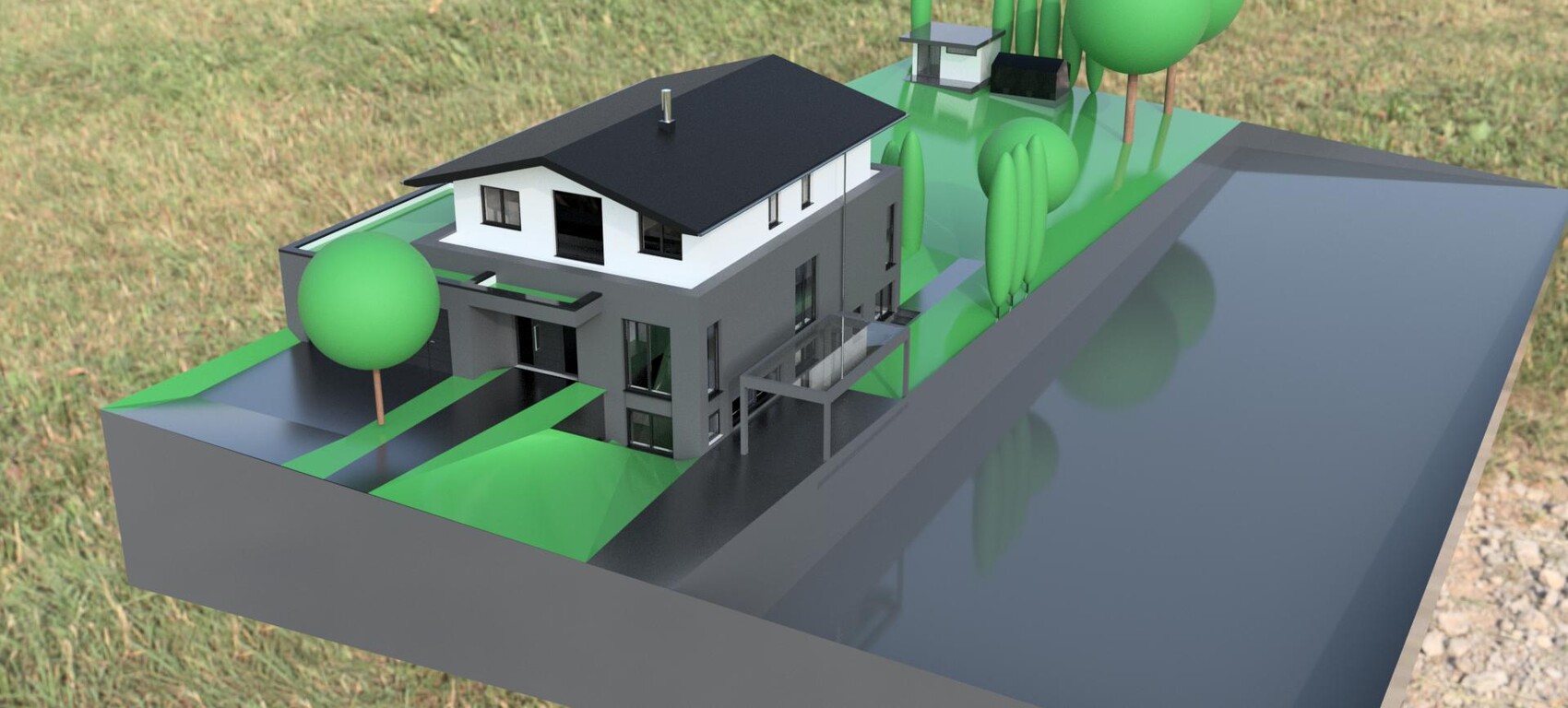

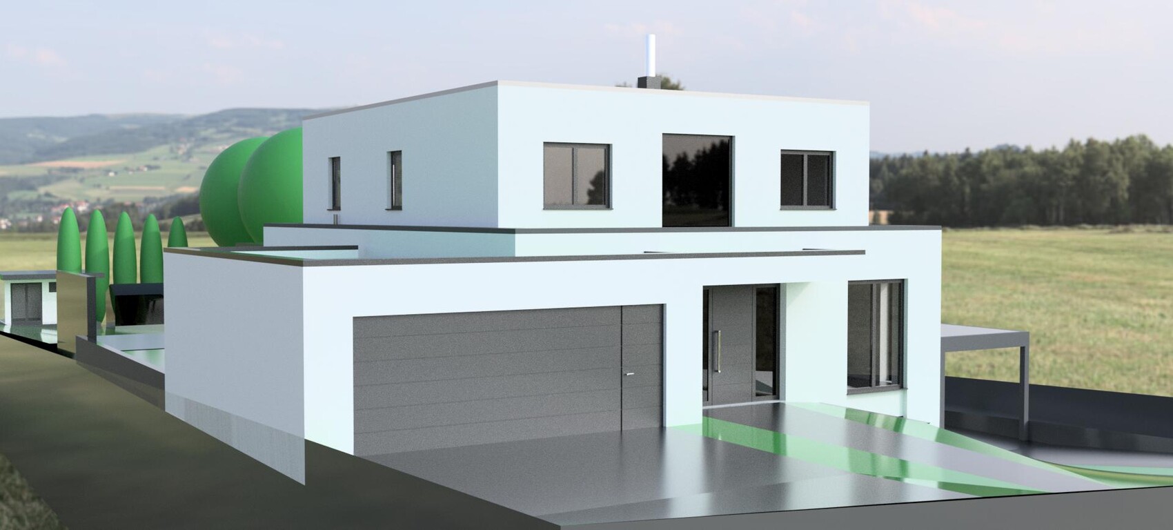

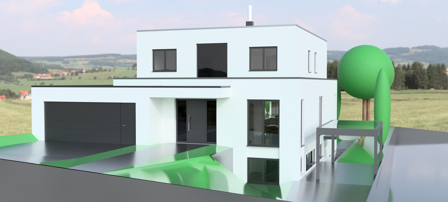

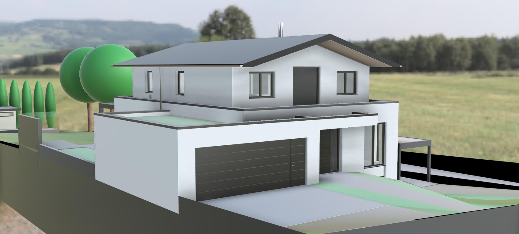

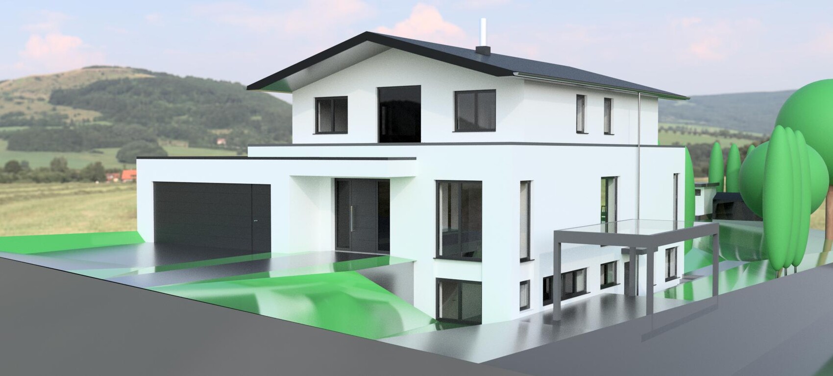

Es haben sich nun zwei Varianten herauskristallisiert, die sich durch das Dach bzw. die Dachform unterscheiden:
  • Staffelgeschoss mit Flachdach und Attika
  • Staffelgeschoss mit flachem Satteldach (16°) und Dachüberstand
Für Variante 2 rechne ich aufgrund des zusätzlichen Dachstuhls, der fehlenden Betondecke und der relativ teuren Dacheindeckung mit Mehrkosten von etwa 20.000 bis 30.000 €.
Optisch gefällt uns diese Variante besser und sie bietet zudem eine höhere Sicherheit gegen Feuchtigkeit.
Allerdings ist dieses Layout recht ungewöhnlich. Da ich mich schon länger damit befasse, habe ich mich vielleicht daran gewöhnt – deshalb würde mich eure Meinung dazu interessieren.
Die Fassade könnte komplett als WDVS in Weiß ausgeführt werden oder im Untergeschoss in Klinker (rot-schwarz oder hellgrau-schwarz) – Aufpreis ca. 25.000 €.
Die Dachüberstände sollen von unten verkleidet werden, kein Holz.
Ich habe den Entwurf selbst geplant und in 3D erstellt (in unzähligen Varianten) und inzwischen einen Architekten beauftragt. Dieser hat allerdings andere Vorstellungen, die uns nicht gefallen – da hakt es derzeit ein wenig.
Außerdem würde mich eure Einschätzung zu den Kosten interessieren.
Ich habe derzeit 780.000 € für den Bau sowie 120.000 € für die Nebenkosten eingeplant. Das Grundstück ist bereits vorhanden.
Vielen Dank schon mal für eure konstruktiven Kommentare.

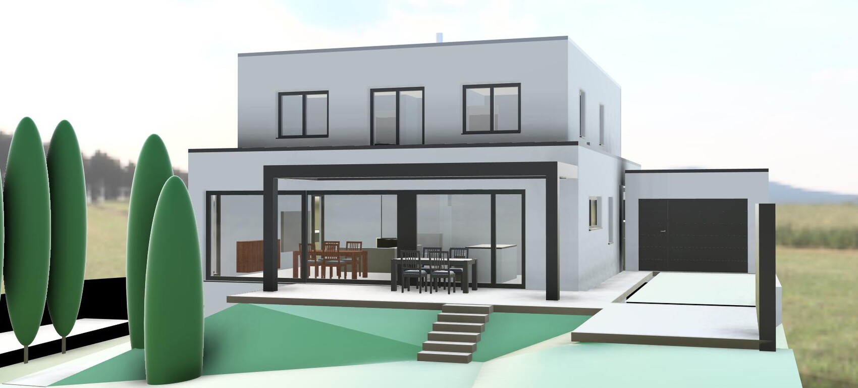

Das kann ich verstehen. Selber planen und dann eventuell das noch dem Architekten zeigen? Da bin ich ja schon mal froh, dass der Architekt eigene Ideen hat. Aber ohne die Entwürfe vom Architekten zu kennen, was soll man da sagen? Statisch ist das Ganze wohl nicht so ganz durchdacht. Ist das unten eine Terrasse oder ein Carport?
Irgendwie fehlen die Informationen, die der Fragebogen beantworten kann.

Ich kann den Entwurf, also den Grundriss schlecht einschätzen, dafür fehlen mir vermaßte Grundrisse, also nicht die Vogelperspektive, sondern die 2D-Entwürfe. Auf den ersten Blick sieht mir das statisch nicht durchdacht aus. Ausserdem sehe ich einen eingebauten Technikraum? eine zu schmale? Ankleide, ein Gäste-WC? ohne Fenster, also auch eingebaut und nicht außen.. das sind ja irgendwie technische Fauxpas, die man fachlich vermeiden sollte. Da geht auf den ersten Blick einiges besser. Problem ist halt, dass Du Dich schon viel zu viel mit Deinem Entwurf beschäftigt hast, dass es schwer wird, sich davon zu lösen, weil Du es Dir schöngesehen hast.

Es sieht schon sehr aufwändig aus. Zu den 245qm Wohnfläche kommt dann noch die Doppelgarage, sprich Nutzfläche dazu? Visuell entspricht das Haus nicht die Standard-Bauweise. die man mit 3000€/Qm rechnet. Somit sind die 780000€ wohl auch nicht genügend.

Für die Variante 2 rechne ich aufgrund des zusätzlichen Dachstuhls, der fehlenden Betondecke und der relativ teuren Dacheindeckung mit Mehrkosten in Höhe von 20 bis 30 kEuro.
..was ich jetzt bei der Höhe der Bausumme fast als geringwertig betrachte.

WDVS würde ich nicht verbauen. Wir selbst haben WDVS, das Zaubermittel für einen Günstig-Bau vor 12 Jahren. Das rächt sich. Ich würde somit zu monolithischer Bauweise raten.

Ich kann ehrlich gesagt anhand der Fotos nicht erkennen, wie der ursprüngliche Geländeverlauf ist. Ist das jetzt ein Hanggrundstück und dem Programm geschuldet? Soll das seitlich eine Geländeauffangung sein oder zeigt sie nur das Ende der Visualisierung an?
Ist also die Einliegerwohnung dem Hang geschuldet oder künstlich freigelegt? Wird etwas aufgeschüttet oder wird abgetragen? Da das alles sich nicht erklärt, kann man natürlich auch die Raumausrichtungen bzw die Garagenlage hinterfragen.

Das Grundstück hat Hanglage, es fällt nach rechts und nach links ab. Aus diesem Grund ist rechts am Haus die Möglichkeit Fenster einzubauen und die rechte Hälfte des UG als Einliegerwohnung (Hobbyraum, Gästezimmer, etc. ) zu nutzen.
In der Gesamtansicht mit dem zu veräußernden Grundstück sieht man den Höhenverlauf der Grundstücke. Dies entspricht den Daten aus der Vermessung.
