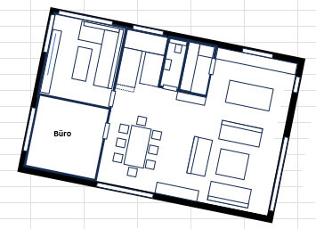

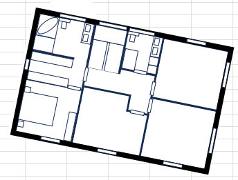

hanghaus2023
16.01.25 17:59
Hier noch mit Einliegerwohnung und 3 Kinderzimmer im OG.
Lageplan: Gebäude mit Büro, Technik, Keller, Garage und Umfeld
2D-Grundriss: Buero links, offener Wohn- und Essbereich rechts, moebliert
2D Grundriss eines Hauses mit mehreren Zimmern, Fluren und Türen
Skya2020
16.01.25 18:08
Falls wir uns den Erker nicht leisten können wär das ne interessante aufteilung. Obwohl man dann so nen riesen Lichtschacht im Garten hat. Die Garage zu drehen find ich von der Idee ganz schön, aber ob das alles so passen würde mit 2 Autos? Das sieht für mich ein bisschen eng aus zum rangieren.

nordanney
16.01.25 18:24
Skya2020 schrieb:
Gespart an Quadratmetern fürs Kinderbad, dafür ausreichend Platz, um nachher die Wäsche machen zu können.
Hey, richtig nett an die Kinder gedacht mit keinen fünf qm fürs Bad. Gute vier Prozent der Fläche im OG stehen den Kindern für ihre Hygiene zur Verfügung. Und dann auch noch ohne Fenster. DAS ist mal richtig ausreichend.
Bedeutet dann später, dass Kind 1 im Kinderbad ist und Kind 2 ins Elternbad geht. In diesem Mini-Bad sich gemeinsam fertig zu machen geht ja gar nicht. Denk mal dran, wenn es Teenager werden. Die werden wortwörtlich kotzen und Euch verfluchen. Noch besser, wenn Übernachtungsbesuch kommt.
Aber gut, Du als Kind hast ja gute Erfahrung gemacht (Ironie!).
Das meine ich mit "mir gefällt der Grundriss" gar nicht. Wir haben vor Jahren auch fast 300qm Wohnfläche gebaut, aber auf so einen Unsinn kommt keiner. Dann lieber die Kinderzimmer deutlich kleiner machen und jeweils ein Bad en suite oder ein großzügiges Kinderbad, wo auch mehr als eine Person mal drin sein kann. Und auch bitte mit Fenster. Solche innenliegenden Bäder (selbst mit Lichtkuppel) findest Du im Neubau noch nicht mal bei Sozialwohnungen.
