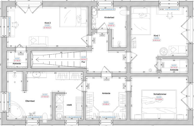

Grundriss eines Obergeschosses mit Schlafzimmer, Bad, Ankleide, Kinderzimmern und Flur.

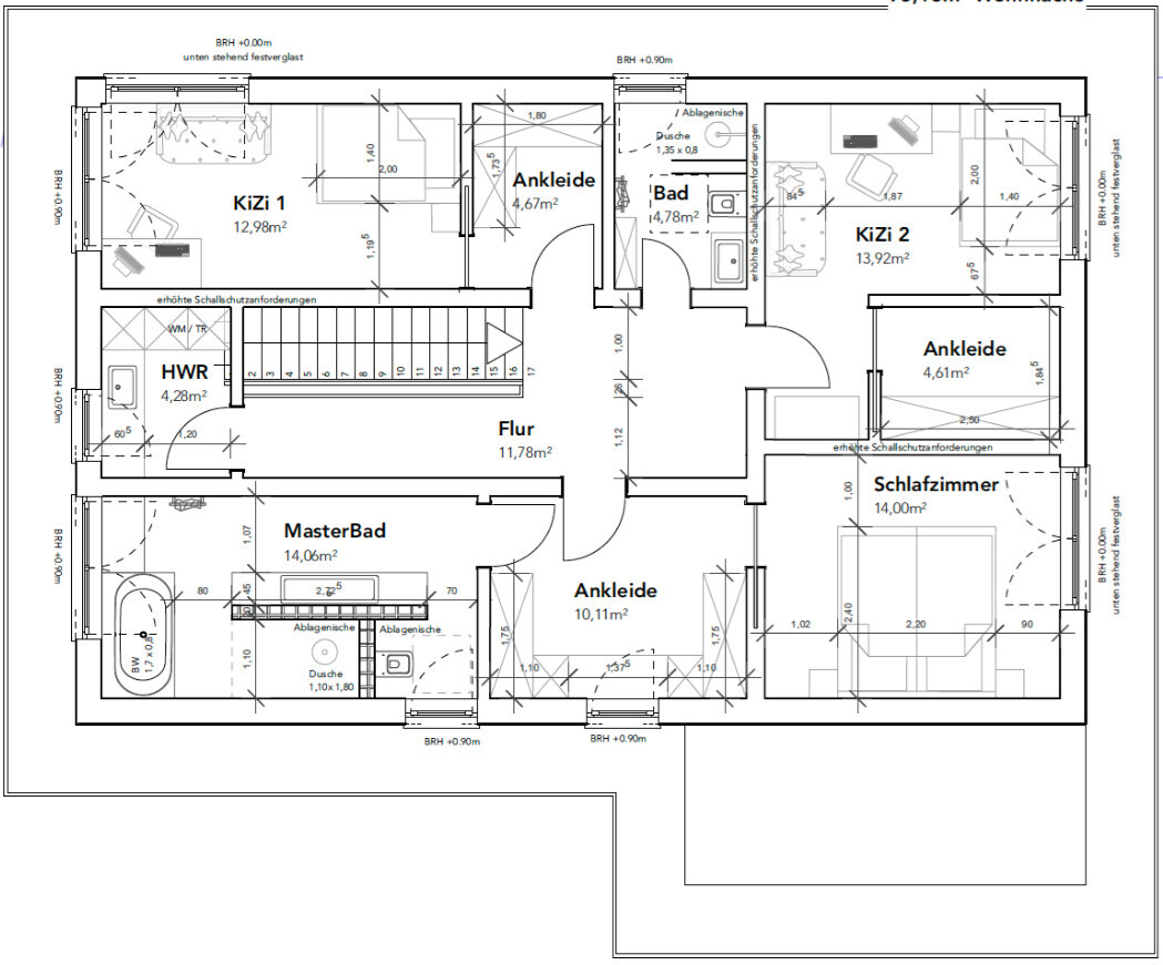

Grundriss eines Hauses mit Kind 1, Kind 2, Schlafzimmer, Elternbad, Kinderbad, Ankleide, Flur, HWR.
MMn hast den Grundriss verschlimmbessert.
Irgendwie ist der Grundriss vom Architekten größer???
Mich würde mal das Detail interessieren, wie diese umlaufende Brüstung funktionieren soll beim Massivhaus.
Mal von den Mehrkosten abgesehen. (Die darfst gern als Balkon rechnen. mit 500 Euro/m *120m sind 60k)
Hier wird nicht gekleckert.
Langsam wird das mit den 1,2 Mio nix mehr.
Inwiefern verschlimmbessert? Ich habe mindestens 4 mehr Wohnfläche durch meinen Entwurf und kein Schlauchartiges Kinderzimmer dass durch einen Schrank betreten wird.
Ich habe bei mir den Dachüberstand außen vorgelassen, weil es sich zum einen nicht gut darstellen ließ im programm und zum anderen möchte ich gar nicht überall und in jeder etage Dachüberstände. Das war nur die Interpretation der Architektin. Übrigens absolut nicht unüblich. Meine Eltern haben das bei ihrem 60er Jahre Bauhaus-Haus ebenfalls.
