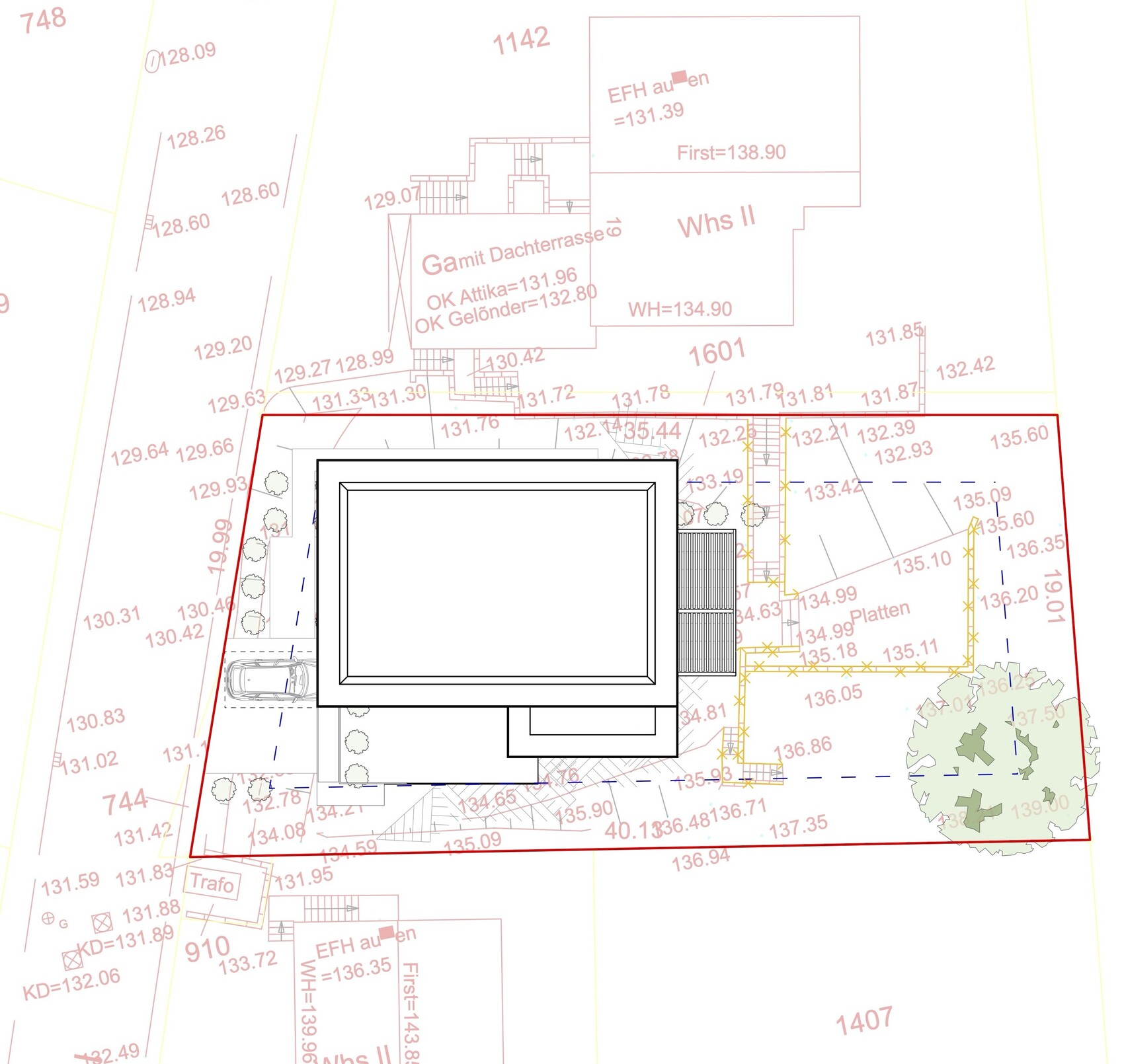

ᐅ Haus am Hang Grundriss-Feinschliff
Erstellt am: 14.01.25 12:04
hanghaus2023 schrieb:
Die sind aus den vom TE zur Verfügung gestellten Geodaten so gut es geht ermittelt. Für lau und ohne Angabe der Adresse mache ich das nur für mich um zu verstehen wie das Grundstück ca. aussieht. Wenn der TE den Plan vom Vermesser nicht zeigt geht es halt auch nicht genau.Den Plan vom Vermesser hatte ich damals noch nicht. Hier anbei mal die Skizze von der Architektin auf die aktuelle Geländevermessung gesetzt.H
hanghaus202315.01.25 10:38Beitrag #37 ist eher nix. Bitte ignorieren.
@Skya2020 kannst den Vermessungsplan bitte auch ohne Haus einstellen?

Schorsch_baut15.01.25 11:38Ich hab jetzt nicht alle Beiträge gelesen und bin mir sicher, dass ypg mit ihrem Sinn für Details schon viel Gutes zu diesem Grundriss geschrieben hat. Der erinnert mich zunehmend mehr an AI generierte Fotos, die auf dem ersten Blick gut aussehen und wenn man näher hinschaut, hat der Stuhl fünf Beine und das Modell hat dafür nur vier Daumen statt fünf Fingern.
Das Schlafzimmer ist in meinen Augen auch schlecht geplant. Selbst wenn man nur ein 1,80 breites Bett nimmt - das aktuelle in der Zeichnung scheint 2,20 cm zu sein? Dann gehen die Fensterflügel nur auf, wenn man auf dem Bett sitzt und die Beine hochnimmt. Im Bett liegend schaut man auf eine Wand. Ein Bild dort hinzuhängen ist auch suboptimal, da man da fast mit der Schulter dran stößt, wenn man am Fußende vorbei geht.
Dafür muss man durch den Hauswirtschaftsraum Bereich, um in das Luxusbad zu kommen? Ist natürlich super, so vergisst man echt NIE, die nasse Wäsche in den Trockner zu tun. Dann aber auch schön auf schalldichte Türen achten, es sei denn man mag gerne zum Geräusch der Waschmaschine schlafen.
