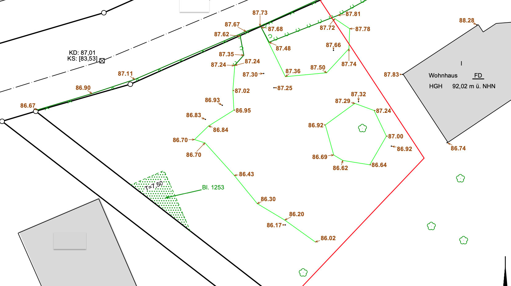

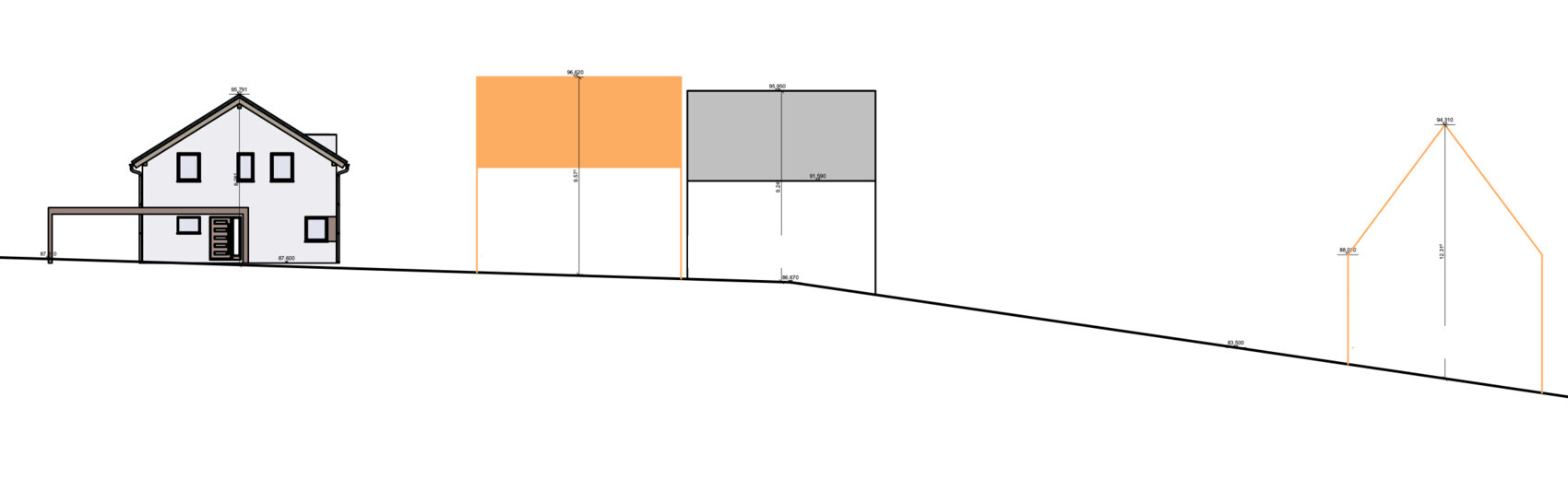

Hang: Ja, leicht (Maßstab 1:250 s. Höhen im Anhang, 1m über knapp 10x11m)
Grundflächenzahl: kein Bebauungsplan, keine formelle Vorgabe, rund 220qm Grundfläche möglich nach Rücksprache mit Bauamt
Geschossflächenzahl: kein Bebauungsplan, rund 220qm Grundfläche möglich

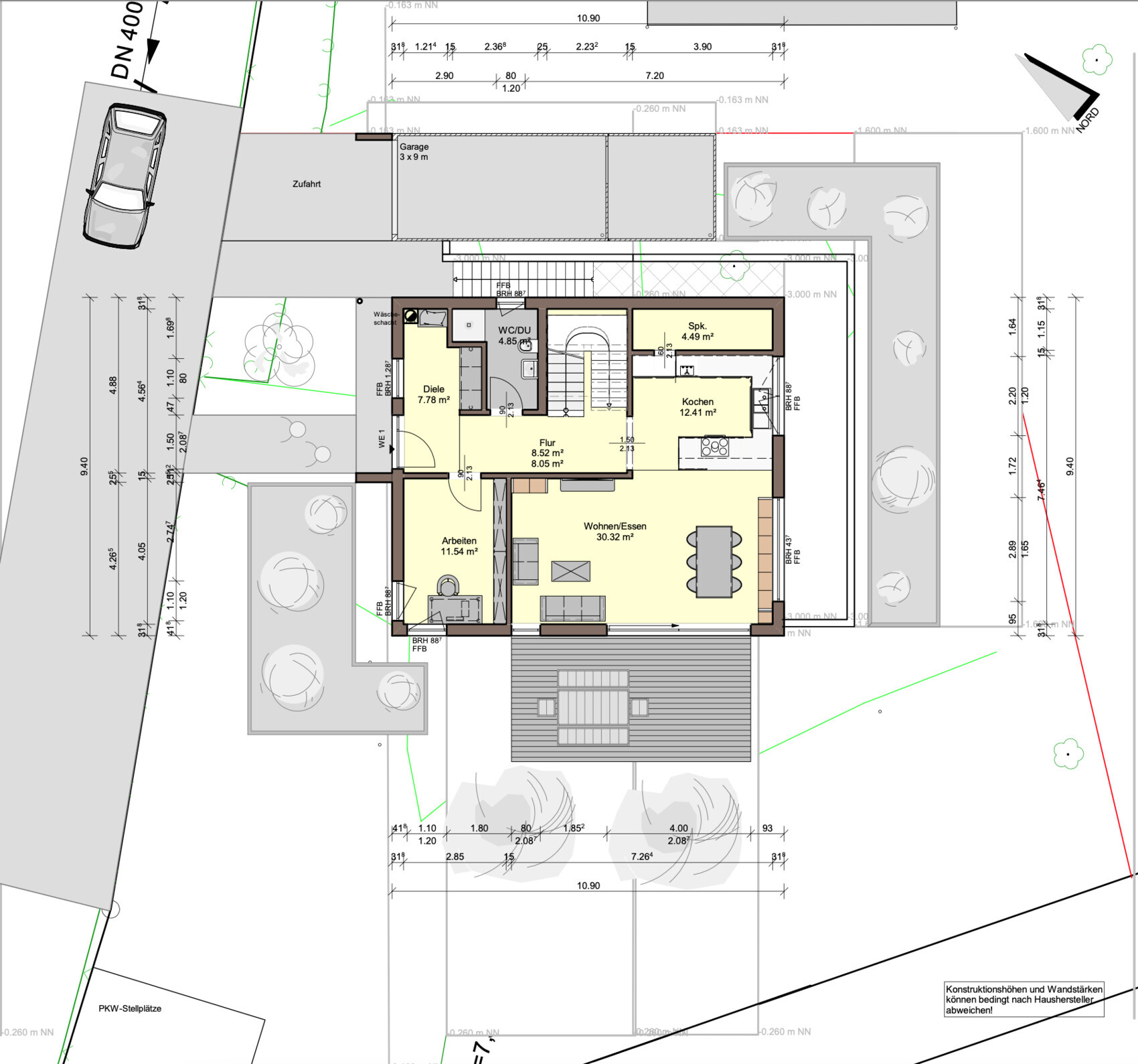

Raumbedarf im EG, OG:
- ursprünglich 141m2 nach reinem Nettobedarf ohne Verkehrsflächen
EG
- Offener Wohn-/Essbereich mit Speisekammer
- Arbeitszimmer (später ggf. Schlafzimmer im Alter)
- Duschbad

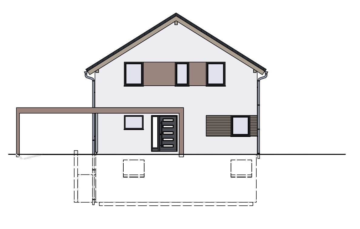

- Überdachung von Hauseingang zur Garage (aktuell noch in Klärung, wie wir das darstellen können / wollen, da diese mit großer Wahrscheinlichkeit in der Höhe > 3m mit Attika sein müsste und das wohl eine Baulast an der Grenzbebauung benötigen würde
- werden die Terrasse sehr wahrscheinlich mit "Glasmarkise" im Nachgang versehen

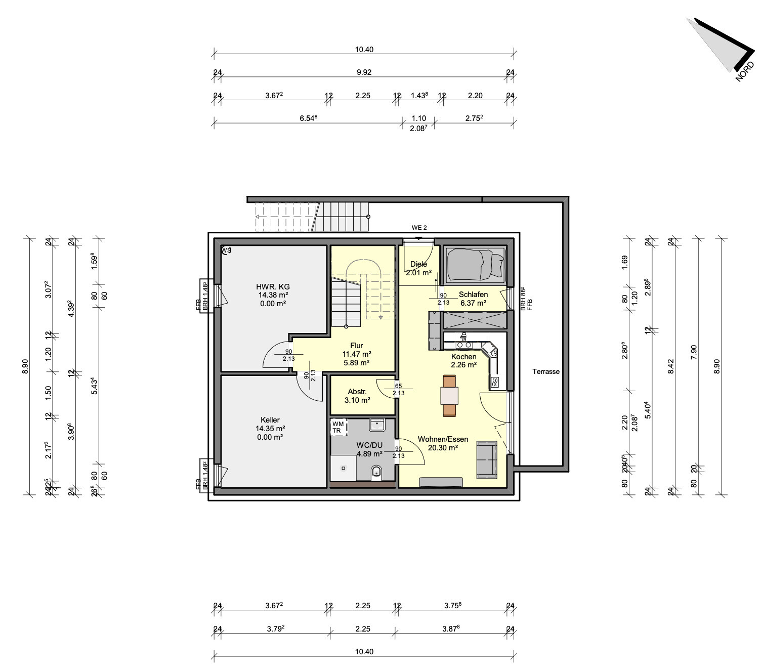

- Souterrain Wohnung
- Separater Eingang zu Souterrain Wohnung

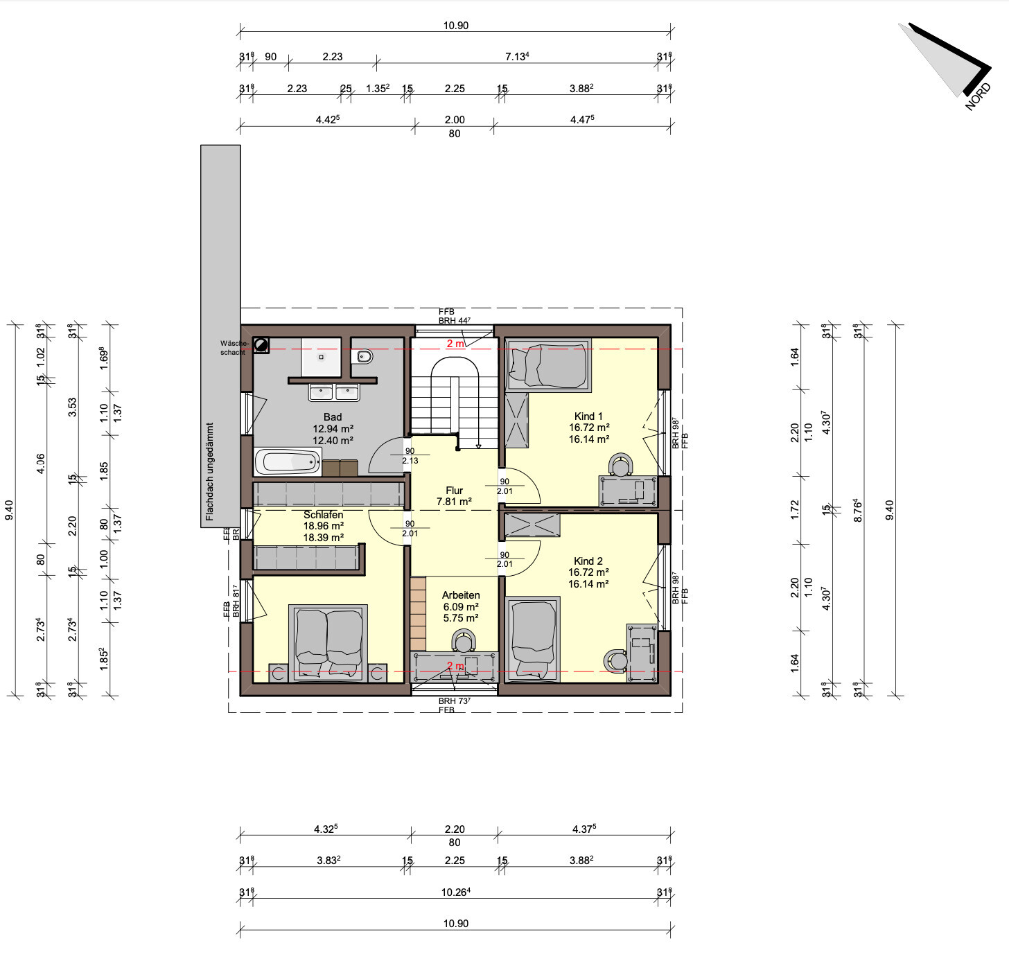

Von wem stammt die Planung:
- Architekt, Leistungsphasen 1-3
- Das EG grundsätzlich, sehr viele unserer Wünsche abgebildet, ein paar Highlights
- Schlafzimmer+Ankleide, da kommt wahrscheinlich noch eine Tür zwischen
- Podesttreppe, Sichtachse, Fenster in der Küche, Diele
- EG: Arbeitszimmer in Richtung SW statt Osten oder Südosten ausgerichtet
- EG-WZ: Die Festverglasung im EG Richtung SW ist scheinbar noch zu klein
- EG-WZ:: Hebe-Schiebe-Element ist noch zu groß, da Couch nicht gut hinpasst
- EG-WZ: Überlegung die gesamte Wand mit Fenster auszustatten
- EG: Flur ziemlich lang
- OG ist eine Funktion des EGs und deswegen sind die Zimmer bis auf Schlafzimmer+Ankleide relativ groß
- OG-Schlafzimmer in Richtung SW statt Norden
- OG ist noch die Überlegung alle Fenster bodentief zu machen (außer Treppe, Empore); Grund Lichteinfall + Optik
- Garage wg. Durchgang zur Einliegerwohnung nicht direkt am Haus
- Einliegerwohnung ziemlich aufwändig
- Am Anfang haben wir mit einem Haus a la "L" selbst gezeichnet ähnlich dem Post hier, die Verkehrsflächen haben wir dann aber nicht hinbekommen und sehen diese aktuell als "notwendiges Übel" an.

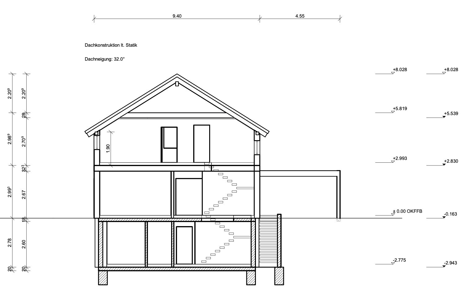

- Wir haben all unsere Vorstellungen und Präferenzen mit dem Architekten geteilt und vorbesprochen
- Die Version ist die zweite Iteration; oben gab es eine Option mit Flachdachgaube mit Kinderzimmer Richtung SW, haben wir mittlerweile verworfen; sowie Dach 25° (nehmen wir wahrscheinlich)
- sehr viel von oben; aber nicht alles möglich
- Eigentlich ist unser Platzbedarf geringer, kriegen wir aber im EG nicht so abgebildet, dass das OG passt (Differenz aktuell gute 10-15 m2; KZ könnten alle was kleiner sein, Verkehrsflächen und Empore ebenso)

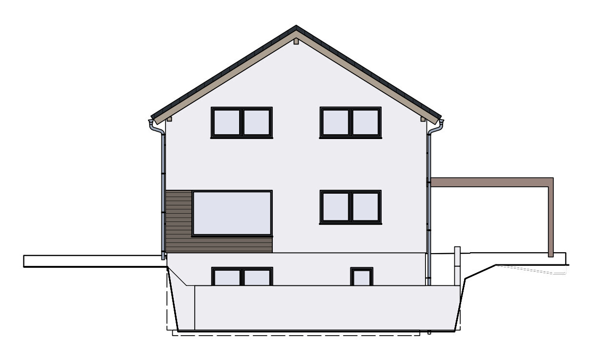

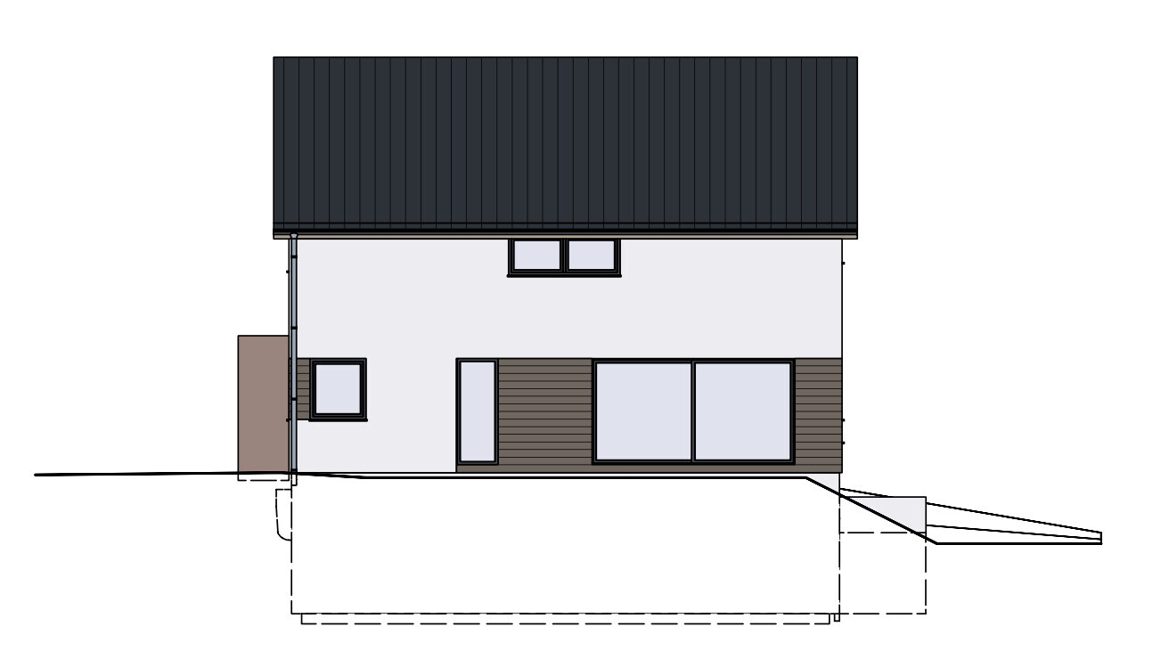

- Noch nicht optimal ist die Fensterfläche im Wohn-/ Essbereich, Arbeitszimmer und die relativ große Wohnfläche oben; Wir denken an 1,10m Festverglasung und 2,50m Hebe-Schiebe-Element
- Haus ist noch relativ "vergraben"; Gedanke: Haus insgesamt oder zumindest EG+OG um 40-80cm aus dem Boden zu heben
- Das gesamte Thema "Haus/ Garage abfangen", Erdarbeiten und Grundstücksmodellierung ist sehr komplex und aufwändig
- Kein Raffstore an Empore möglich wg. Kniestock + Dach
- Schmutzkorridor + Treppe getrennt; eventuell. kleiner Nachteil im Alter, man wird das OG zukünftig nicht separat vermieten können

Im OG gab es den Gedanken mit der Gaube wegen und Ausrichtung der Kinderzimmer. Das war mit dem EG aber maximal unstimmig.

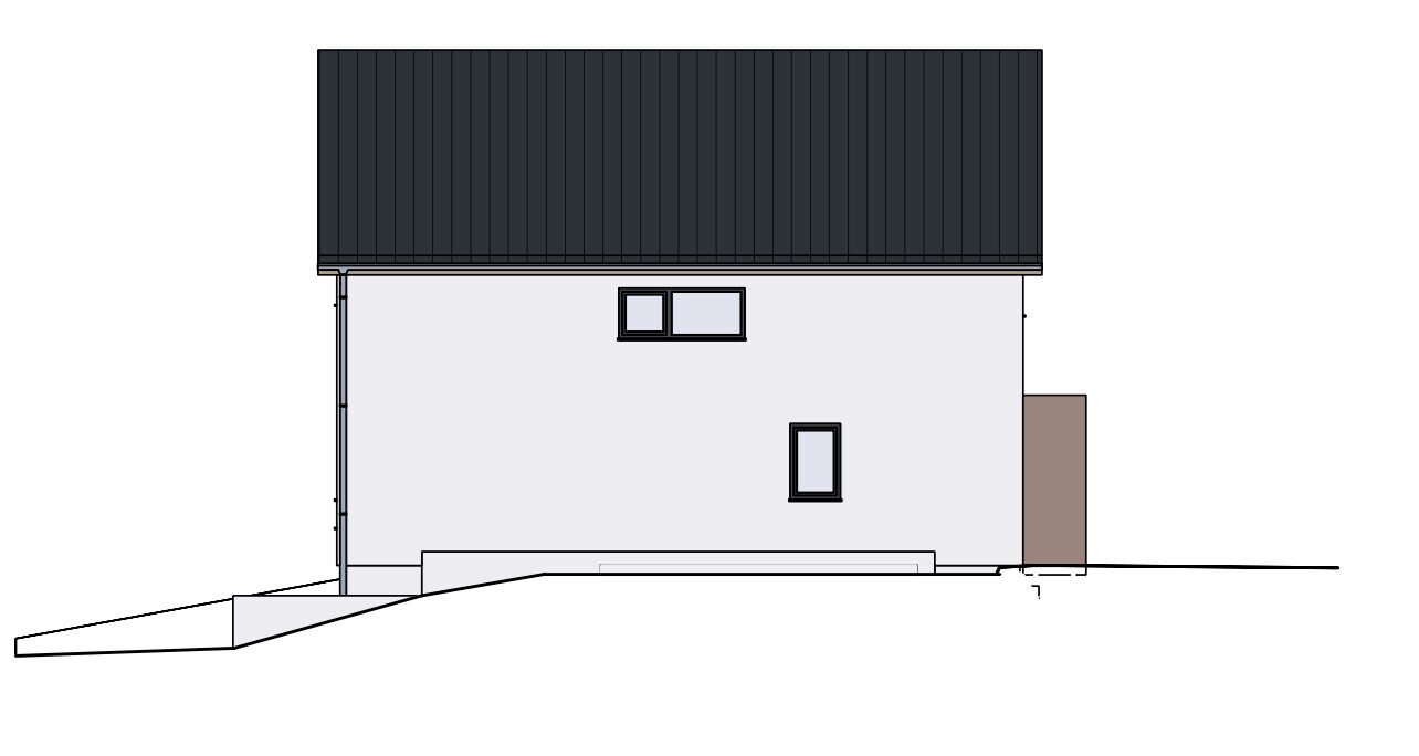

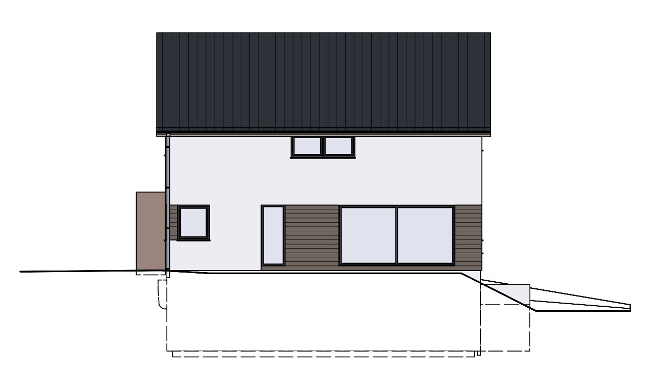

Guten Morgen, ich frage mal nach den Fensterhöhen! Die sind mir wichtig. Wir haben sie vergeigt und jeder, der noch in der Planung steckt, kann verhindern, dass ein Sturz überproportional große die Optik stört. Mit welcher Raumhöhe wurde geplant? Ist es richtig, dass die Fenster eine Höhe von 2,08m haben!?

Anzahl der Personen: 4 (2 Erwachsene 40, 2 Kids (4, 1) + 1 Familienmitglied für die EinliegerwohnungWie alt ist denn die ältere Person?Ähnliche Themen
